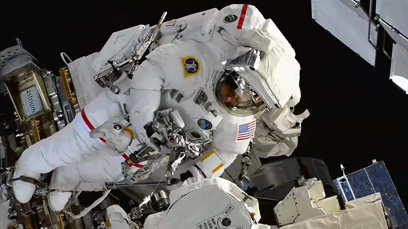

Die NASA-Astronauten Chris Williams und Jessica Meir beendeten ihren Weltraumspaziergang außerhalb der Internationalen Raumstation gestern 30. Juni 2026 um 21:40 Uhr MESZ. Während des 7 Stunden und 20 Minuten dauernden Weltraumspaziergangs erfüllten Williams und Meir ihr Hauptziel, nämlich das Entfernen und Ersetzen eines Handgelenks am Roboterarm „Canadarm2“.
Ein Blogbeitrag der National Aeronautics and Space Administration NASA.
Quelle: NASA / Mark A. Garcia, 30. Juni 2026
Bildnachweis: NASA+
Nach der Reparatur durch die Astronauten schaltete die NASA-Flugkontrolle in Houston den Canadarm2 ein, um eine erste Überprüfung der Stromversorgung und der Datenverbindungen des Systems erfolgreich abzuschließen. Im Laufe der kommenden Woche werden die Bodenkontrollleute im Rahmen der fortlaufenden Systemtests auch damit beginnen, den Arm zu bewegen.
Die NASA und die CSA (Canadian Space Agency) hatten beschlossen, das Handgelenk zu ersetzen, nachdem es am 27. Mai während des normalen Betriebs von Canadarm2 eine Fehlfunktion gezeigt hatte: Der Arm hatte einen erhöhten Motorstrom aufgenommen und bewegte sich nicht wie erwartet. Reparaturen an Robotersystemen wie Canadarm2 sind nach mehr als 25 Jahren ununterbrochenem Betrieb normal und zu erwarten, dafür wurde das System mit austauschbaren Komponenten und im Hinblick auf geplante Wartungsarbeiten konzipiert.
Das defekte Gelenk wird zur Erde zurückgebracht, um dort überprüft und gegebenenfalls für den künftigen Einsatz am Roboterarm überholt zu werden.
