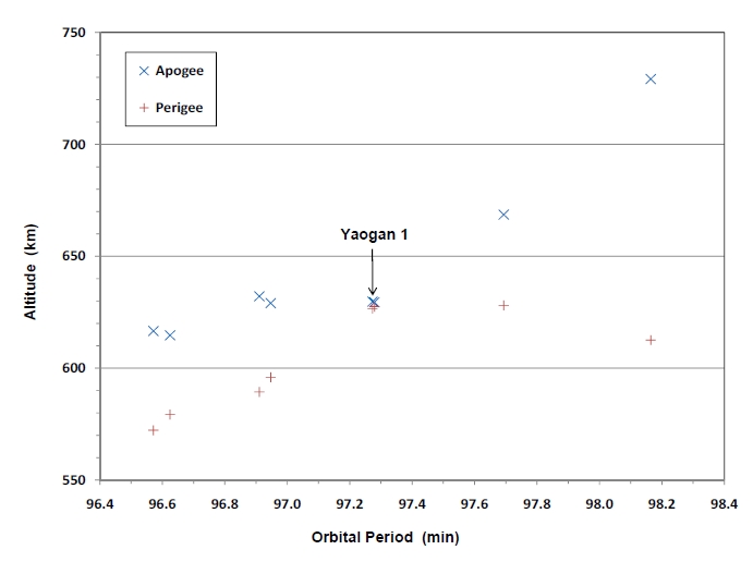

Yaogan 1 verließen am 04. Februar 2010 7 Trümmerteile mit moderater Geschwindigkeit. Apogäum (blau) und Perigäum (rot), sowie die Periodendauer-Daten stammen vom 01. März 2010
(Bild: NASA: Orbital Debris Quarterly News)

Das aktuellste Auseinanderbrechen eines Satelliten traf bei Chinas Yaogan 1 (2006-015A, U.S. Satellite Number 29.092) Anfang Februar 2010 ein, so die Quarterly News weiter. Der Flugkörper operierte in einem Orbit mit ca. 630 km Höhe bei einer Inklination von 97,9°. Yaogan 1, welcher keinerlei Manöver seit Mitte 2007 ausführte, zeigte am 04. Februar 2010 eine geringe Orbit-Störung. Kurze Zeit später ortete das SSN sieben neue Trümmerstücke, welche Yaogan 1 zugeordnet werden konnten.
Vorläufige Daten, deuten darauf hin, dass zwei der Trümmerstücke sehr groß, in der Größenordnung um 2 Meter, sind. Die Ursache der Fragmentierung wird weiter untersucht.
