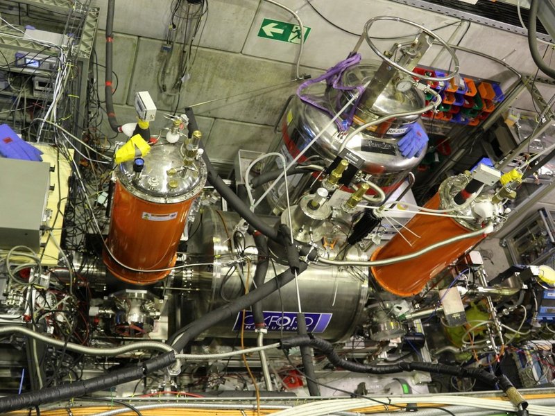

Blick von oben auf das BASE-Experiment.
(Bild: BASE-Kollaboration/CERN)

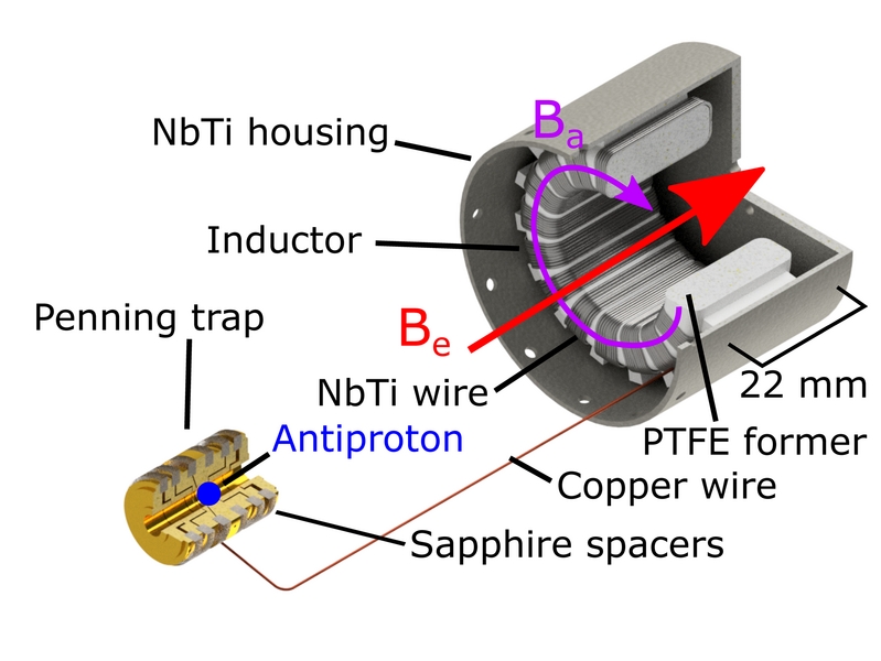

Details des BASE-Experiments: die Analysefalle (AT) (unten links) und das supraleitende axiale Detektionssystem (oben rechts), verbunden mit einem Kupferdraht. Der rote Pfeil zeigt das starke Magnetfeld in der Penningfalle. Der violette Pfeil zeigt die Richtung des Magnetfelds, das entstehen würde, falls Axion-artige Teilchen im Detektor zerfallen.

In der nun veröffentlichten Arbeit suchte das BASE-Team nach unerwarteten elektrischen Signalen in ihren empfindlichen Antiprotonendetektoren. Das Herzstück jedes Detektors ist eine kleine, etwa 4 cm durchmessende, Torus-förmige Spule, die ähnlich aussieht wie die Transformatorspulen, die man in vielen gewöhnlichen elektronischen Geräten findet. Die BASE-Detektoren sind jedoch supraleitend − haben also fast keinen elektrischen Widerstand, und alle umgebenden Komponenten sind sorgfältig so gewählt, dass sie keine elektrischen Verluste verursachen. Das macht die BASE-Detektoren extrem empfindlich gegenüber elektromagnetischen Hochfrequenzfeldern. In der vorliegenden Arbeit nutzten die Physiker erstmals das in der Penningfalle gespeicherte Antiproton als Quantensensor, um das Hintergrundrauschen ihres Detektors genau zu kalibrieren. Dann begannen sie, nach ungewöhnlichen aber schwachen Signalen zu suchen, die möglicherweise von Axion-ähnlichen Teilchen und ihren möglichen Wechselwirkungen mit Photonen verursacht werden. Im untersuchten Frequenzbereich konnten sie bisher kein derartiges Signal nachweisen, was im Umkehrschluss bedeutet, dass es BASE gelungen ist, neue Grenzen für die Masse Axion-artiger Teilchen zu setzen und ihre möglichen Wechselwirkungen mit Photonen zu untersuchen.
