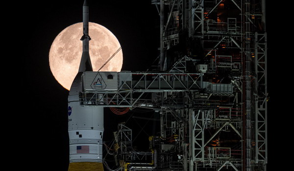

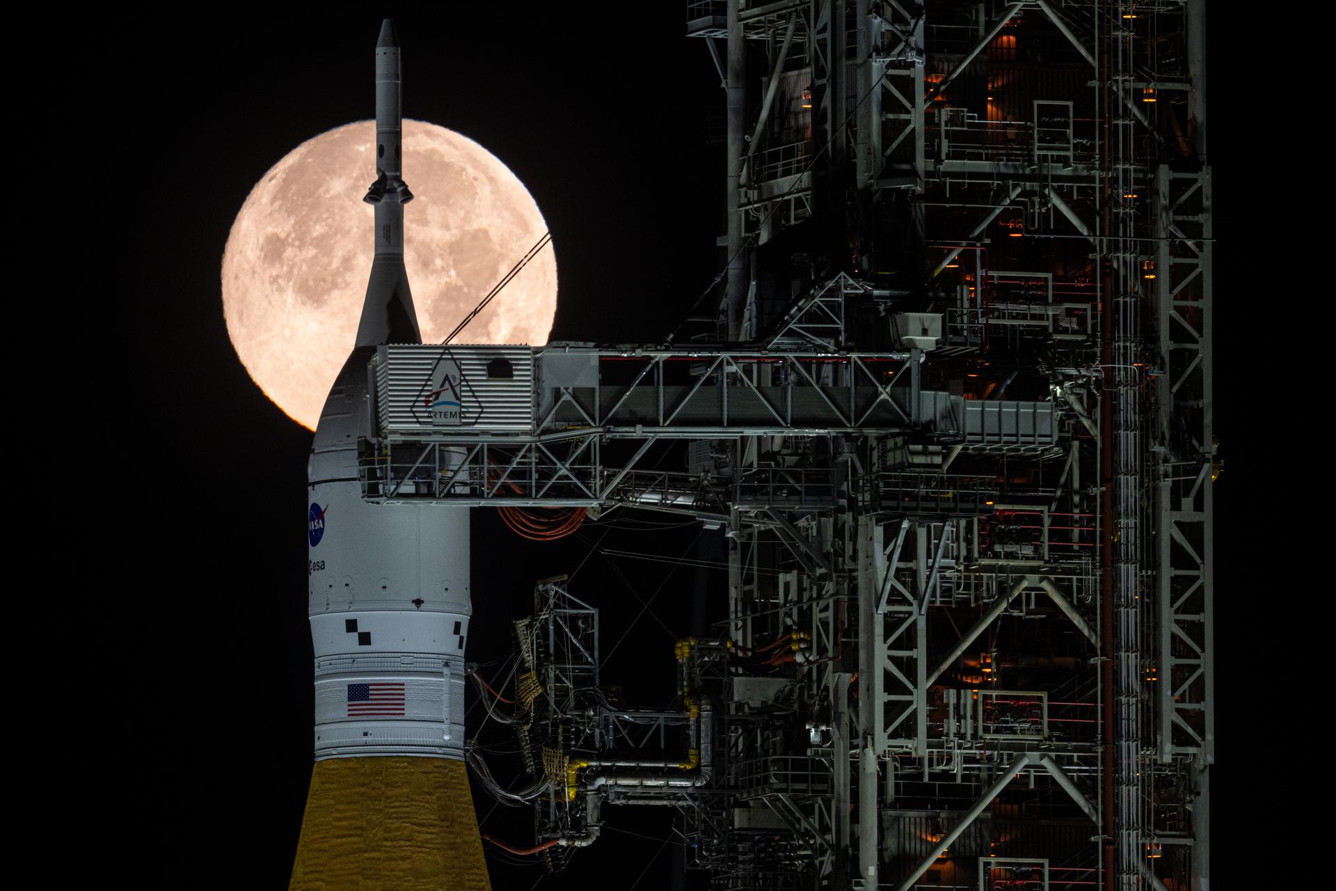

Der Vollmond ist hinter der Artemis II Space Launch System (SLS)-Rakete und dem Orion-Raumschiff der NASA zu sehen, die am Sonntag, dem 1. Februar 2026, auf einer mobilen Startrampe im Launch Complex 39B im Kennedy Space Center der NASA in Florida stehen. Der Testflug Artemis II der NASA wird Commander Reid Wiseman, Pilot Victor Glover und Missionsspezialistin Christina Koch von der NASA sowie Missionsspezialist Jeremy Hansen von der CSA (Canadian Space Agency) um den Mond und spätestens im April 2026 zurück zur Erde bringen.
Bildnachweis: NASA/John Kraus
