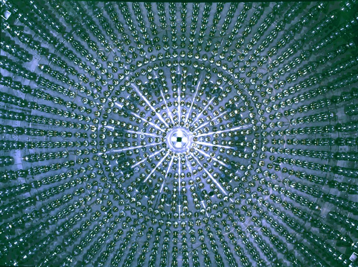

Blick ins Innere des Borexino-Detektors. (Bild: Borexino Collaboration)

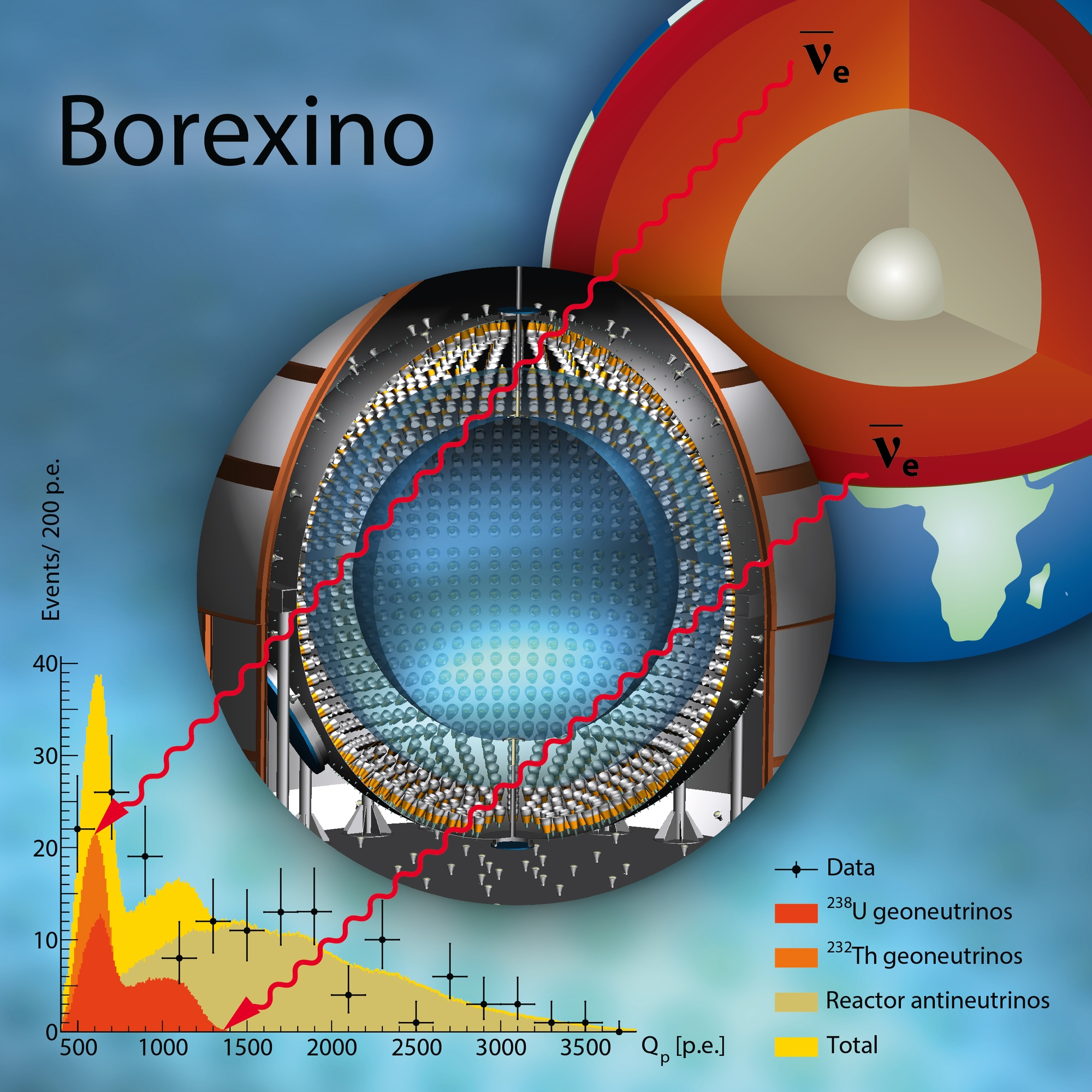

Das Diagramm zeigt Geoneutrinos aus dem Erdinneren, die vom Borexino-Detektor gemessen wurden, was zu den endgültigen Energiespektren führt. Die x-Achse zeigt die Ladung (Anzahl der Photoelektronen) des Signals, als Maß für die in den Detektor eingebrachte Energie; die y-Achse zeigt die Anzahl der gemessenen Ereignisse. (Bild: Borexino Collaboration)
Den Forschern der Borexino-Kollaboration ist es gelungen, das Signal von Geoneutrinos aus dem Erdmantel, der sich unter der Erdkruste befindet, über den bekannten Beitrag des oberen Erdmantels und der Erdkruste – der so genannten Lithosphäre – zu bestimmen.
Die Verhältnisse im Inneren der Erde sind in vielerlei Hinsicht einzigartig im gesamten Sonnensystem. Man denke etwa an das intensive Magnetfeld, die unablässige vulkanische Aktivität, die Bewegung der tektonischen Platten und die sogenannte Mantelkonvektion. Die Frage, aus welchen Quellen sich die innere Wärme der Erde speist, beschäftigt Wissenschaftler bereits seit über 200 Jahren.
„Die Hypothese, dass in der Tiefe keine Radioaktivität mehr vorhanden ist, kann jetzt mit 99-prozentiger Sicherheit ausgeschlossen werden. Das ermöglicht es nun zum ersten Mal, einen Mindestgrenzwert für die Uran und Thorium Häufigkeiten im Erdmantel festzulegen“, konstatiert Livia Ludhova.
Die Werte sind für unterschiedliche Erdmodell-Rechnungen interessant. So lässt sich mit hoher, konkret: 85-prozentiger Wahrscheinlichkeit daraus ableiten, dass radioaktive Zerfallsprozesse im Inneren der Erde mehr als die Hälfte der inneren Wärme der Erde erzeugen. Die andere Hälfte stammt zum Großteil noch aus der ursprünglichen Formation unseres Planeten. Radioaktive Prozesse in der Erde stellen demnach einen nicht zu vernachlässigenden Teil der Energie bereit, die Vulkane, Erdbeben und das Erdmagnetfeld antreibt.
