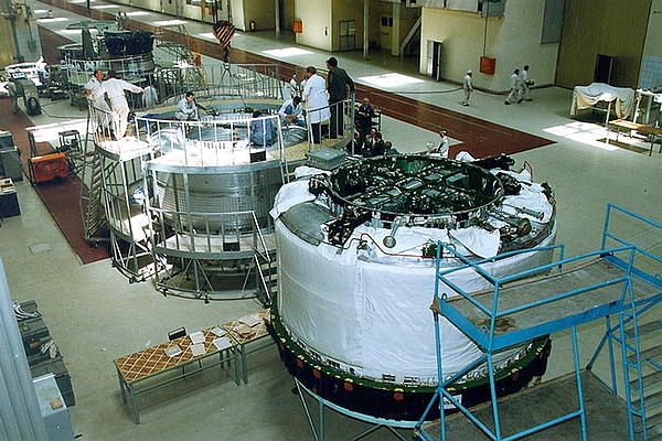

Herstellung von Breeze-M-Oberstufen
bei Chrunitschew
(Bild: Chrunitschew)

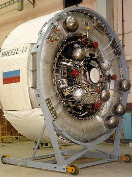

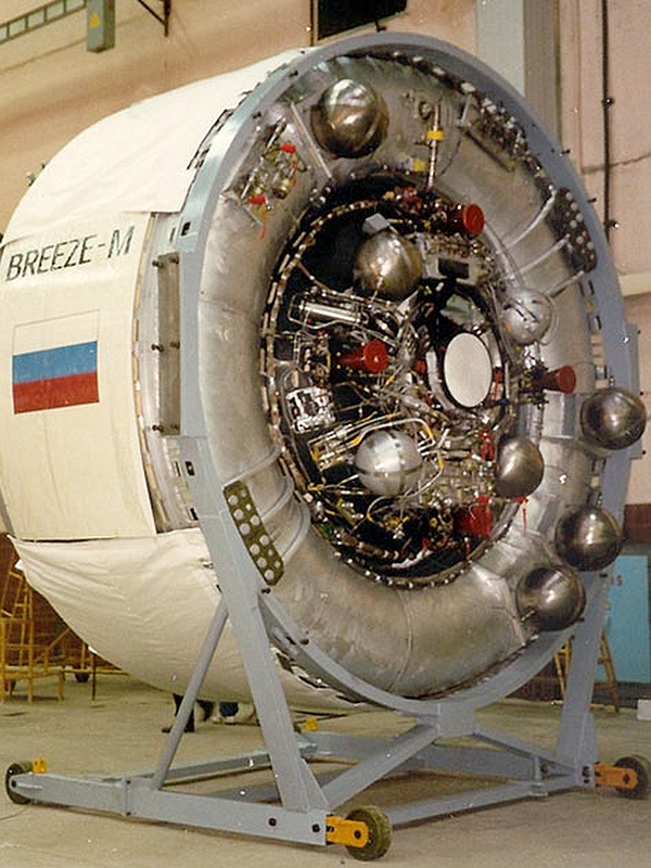

Oberstufe vom Typ Breeze-M
Die Breeze-M, die Kosmos 2.513 transportiert hatte, verhielt sich möglicherweise nicht so, wie es wünschenswert gewesen wäre. Am 21. Januar 2016 gab das JSpOC bekannt, dass Fragmente von der Oberstufe beobachtet wurden. Aus einer Analyse der Bahndaten der Fragmente schloss das JSPpOC auf den vermutlichen Zeitpunkt des Debris erzeugenden Ereignisses an Bord der Breeze-M. Als Zeitpunkt für das Ereignis nennt das JSpOC den 16. Januar 2016 3:50 Uhr koordinierter Weltzeit (Universal Time Coordinated, UTC) +/- 4 Minuten.

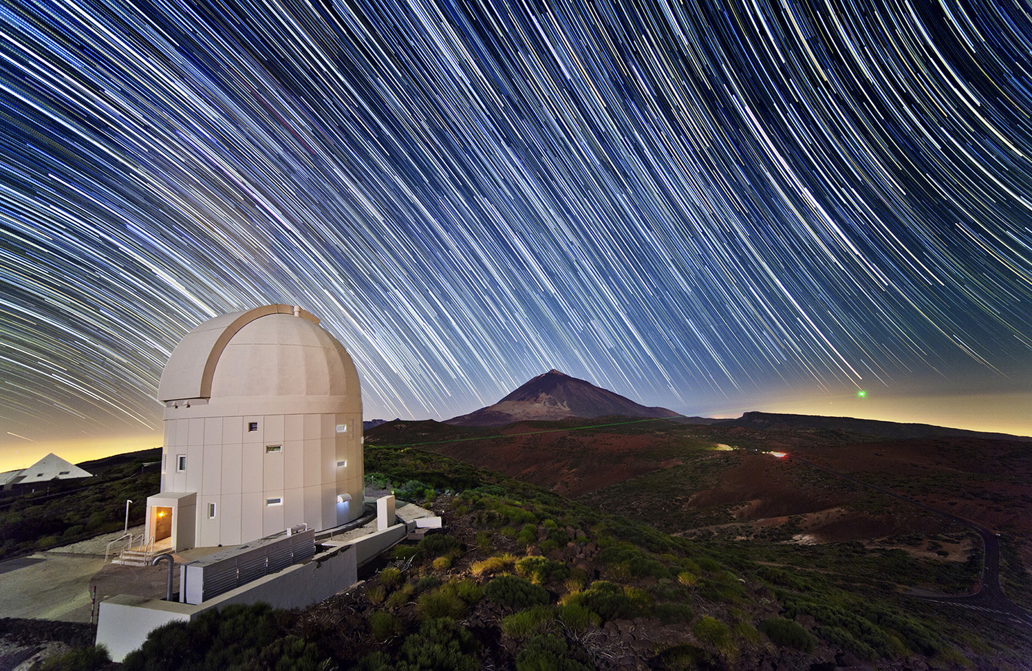

OGS und Teide unter dem Nachthimmel
(Bild: ESA)

Die Europäische Raumfahrtagentur (European Space Agency, ESA) teilte am 22. Januar 2016 mit, dass sie bereit sei, ein auf dem Berg Izaña auf der Kanaren-Insel Teneriffa stationiertes Teleskop im Rahmen einer Beobachtungskampagne zur Untersuchung der von der Oberstufe freigesetzten “Fragment-Wolke” einzusetzen. Damit könnte einen Beitrag zur Verbesserung der Modelle zur Ausbreitung und Verteilung von Weltraumschrott geleistet werden.
Auf dem Izaña – 2393 m hoch und rund 20 km nordöstlich des bekannteren Teide – befindet sich die Optical Ground Station (OGS) genannte Bodenstation der ESA, die ein Teleskop besitzt, das als sogenanntes space debris telescope zur Weltraumschrott-Beobachtung benutzt werden kann.

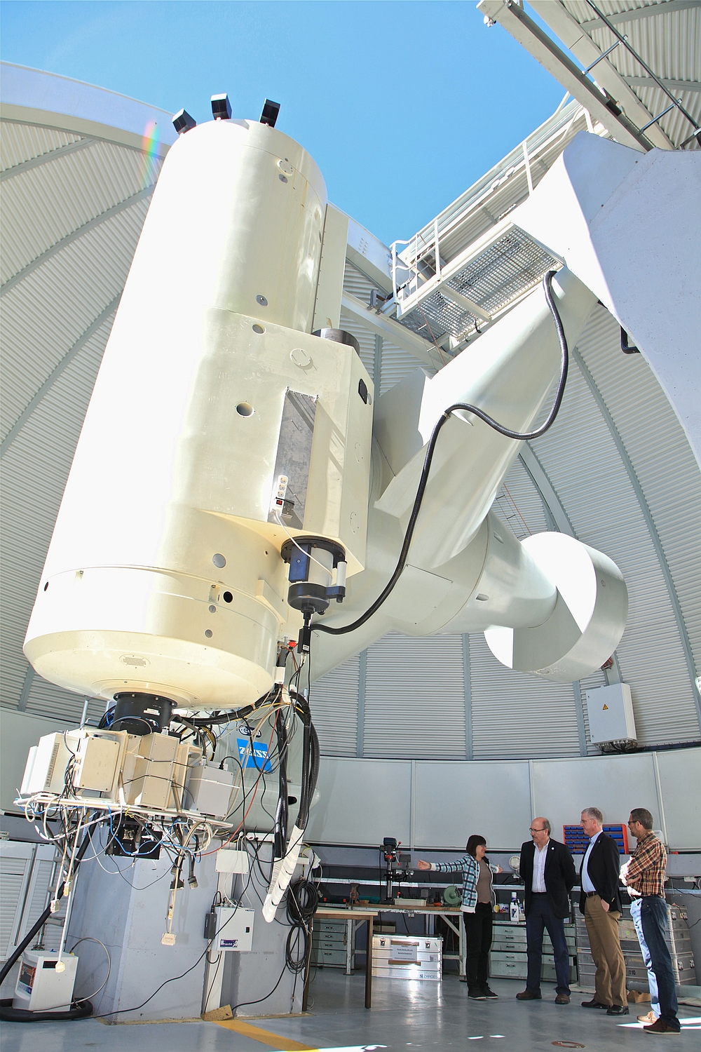

Blick in die Beobachtungskuppel auf das Teleskop
(Bild: IAC / ESO)
Das von Zeiss gebaute Instrument mit einem Spiegeldurchmesser von einem Meter wird für die Beobachtung und Charakterisierung von Objekten im geostationären Gürtel durchschnittlich 35.786 Kilometer über dem Erdäquator genutzt. Es besitzt eine Optik, die in Ritchey-Chrétien-Konfiguration in einem Modus mit einem Sichtfeld von rund 0,7 Grad besonders für die Debris-Beobachtung geeignet ist. Es ist zusammen mit seinen hochempfindlichen CCD-Kameras in der Lage, im oder nahe des GEO noch Objekte zu verfolgen, die nur rund 15 Zentimeter Durchmesser haben.
