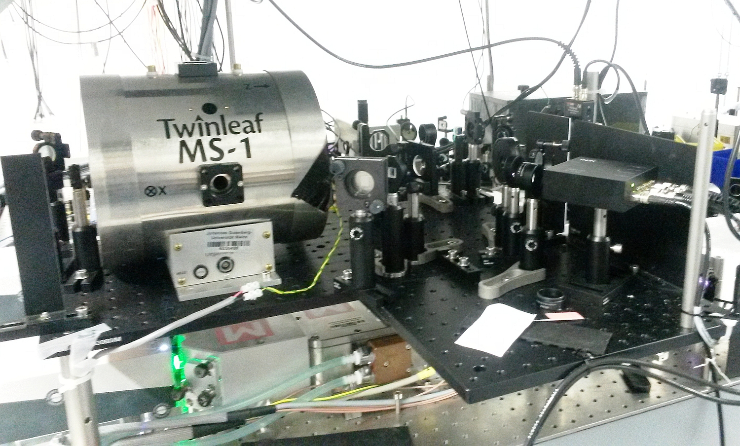

Experimenteller Aufbau zur Atomspektroskopie mit Cäsium-Dampf
(Bild: Dionysis Antypas)

Mit seiner Mainzer Arbeitsgruppe hat Budker nun eine neue Methode entwickelt, die in der aktuellen Ausgabe der renommierten Fachzeitschrift Physical Reviews Letters beschrieben ist. Sie beruht auf der Atomspektroskopie und beobachtet einen Dampf aus Cäsium-Atomen. Die Atome lassen sich mit Laserlicht einer ganz bestimmten Wellenlänge anregen. Diese Wellenlänge sollte sich minimal verändern, sobald der Cäsium-Dampf an ein Feld aus Dunkle-Materie-Teilchen ankoppelt.
„Grundsätzlich liegt unserer Arbeit immer ein spezielles theoretisches Modell zugrunde, dessen Hypothesen wir experimentell überprüfen”, ergänzt der Erstautor der Veröffentlichung, Dr. Dionysis Antypas. „Hier arbeiten wir mit dem so genannten Relaxion-Modell, welches unsere Kollegen und Ko-Autoren am Weizmann Institut in Israel entwickelt haben.” Die Relaxion-Theorie besagt, dass es in der Nähe großer Massen wie der Erde einen Bereich geben muss, in dem die Dichte an Dunkler Materie größer und demzufolge die Kopplungseffekte einfacher zu beobachten und aufzuspüren sind.
Bisher unzugänglichen Frequenzbereich abgesucht
Mit ihrer neuen Methode haben die Wissenschaftler jetzt einen bisher unerforschten Frequenzbereich zugänglich gemacht, in dem sich im Rahmen der Relaxion-Theorie die Auswirkungen bestimmter Formen der Dunklen Materie auf die atomaren Eigenschaften des Cäsium verhältnismäßig deutlich zeigen sollten. Auch erlauben die Ergebnisse den Forschern, neue Einschränkungen in Bezug auf die Natur dieser Dunklen Materie zu formulieren. Wobei Dmitry Budker die akribische Spurensuche gerne mit dem Bild des Tigers in der Wüste veranschaulicht. „In dem Frequenz-Bereich, den wir in unserer aktuellen Arbeit durchsucht haben, hat sich die Dunkle Materie bisher nicht zu erkennen gegeben – aber immerhin wissen wir nun, nachdem wir diesen Bereich durchkämmt haben, dass wir dort nicht weitersuchen müssen.” Übertragen auf den Tiger bedeutet das, dass die Forscher zwar immer noch nicht wissen, in welchem Teil der Wüste der Tiger ist, aber sehr wohl, in welchem Teil er nicht ist. „So grenzen wir den Teil der Wüste, in dem der Tiger sein kann, immer weiter ein. Und irgendwann werden wir ihn auf diese Weise finden”, ist Dmitry Budker überzeugt.
