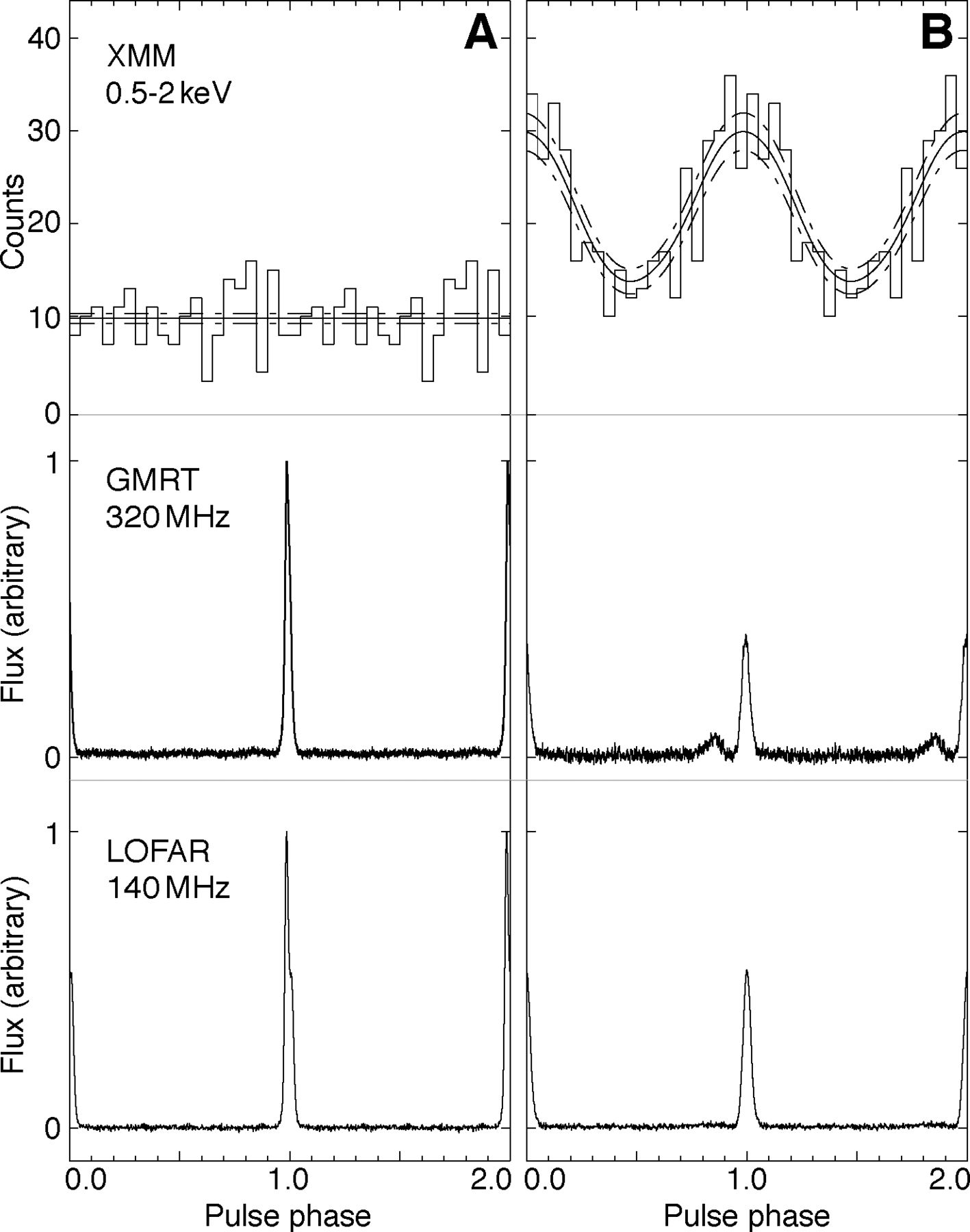

Am Pulsar PSR B0943 10 stellten Wissenschaftler der Universität Vermont um Joanna Rankin fest, dass dieser innerhalb weniger Sekunden sein Emissionsverhalten nicht nur im Radiobereich dramatisch ändert. PSR B0943 10 ist nun einer von zehn bisher bekannten, alten (> 1 Millionen Jahre) Radiopulsaren, an denen bisher Röntgenemission festgestellt werden konnten. Bekannt war, dass der Pulsar innerhalb von ein paar Stunden von starker („heller“) auf schwache („ruhige“) Radioemission wechselt. Bei gemeinsamen Beobachtungen mit dem europäischen Röntgenteleskop XMM-Newton und zwei bodengestützten Radioteleskopen, dem Giant Meter Wave Telescope (GMRT) in Indien und dem Low Frequency Array (LOFAR) in den Niederlanden, wurde nun die abwechselnde Emission von Radio- und Röntgenstrahlung festgestellt. Wird ein starkes Radiosignal gemessen, kann kein signifikantes Röntgensignal detektiert werden. Umgekehrt, bei einem deutlichen Röntgensignal im Bereich von 0,5 bis 2 keV nimmt die Intensität im Radiobereich deutlich ab.
![W. Hermsen et al., Science, 339, 436 (2013)](https://www.raumfahrer.net/wp-content/uploads/2020/08/30012013195034_small_2.jpg)
(Bild: W. Hermsen et al., Science 339, 436 (2013))
Es ist das erste Mal, dass ein Intensitätswechsel der Röntgenemission bei Pulsaren gemessen wurde. Dieses veränderte Verhalten dieser beiden extremen Zustände, einer dominiert von Röntgenpulsen, der andere von Radioemission, „ist sehr überraschend“, so Joanna Rankin. Zum einen konnte an einem weiteren Pulsar die Emission von Photonen im Röntgenbereich festgestellt werden, zum anderen, dass es sich um einen Umschaltprozess zwischen zwei verschiedenen Modi zu handeln scheint. Kein aktuelles Modell ist in der Lage dies zu erklären.
