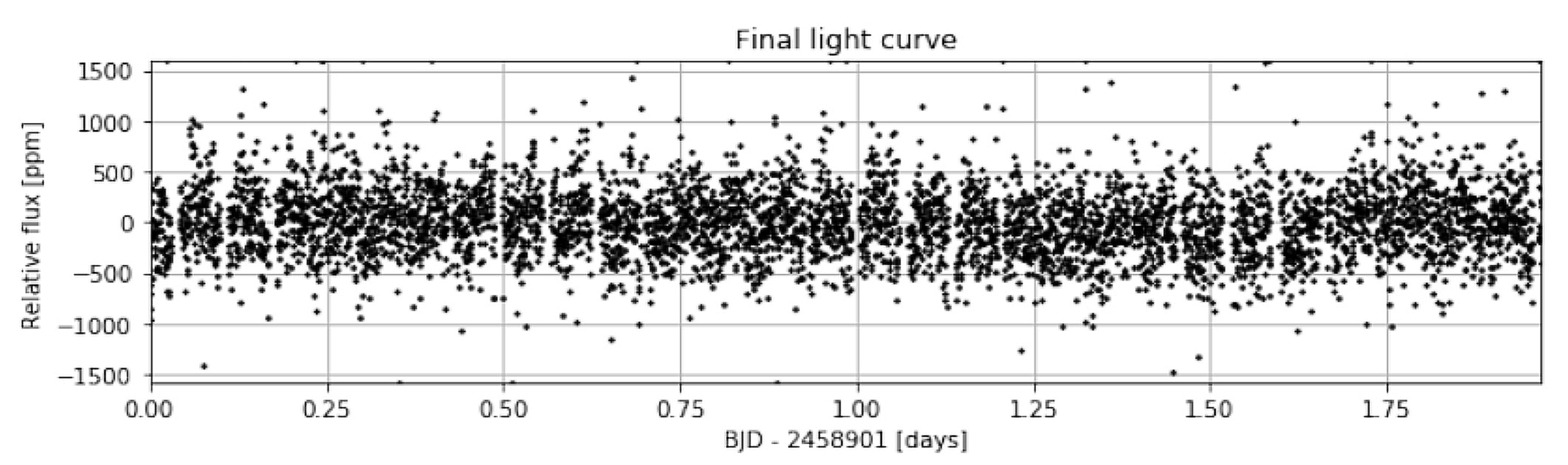

Die Helligkeit aus den 5.640 von CHEOPS über 47 Stunden aufgenommenen Fotos des Sterns namens HD 88111 als «Lichtkurve» dargestellt.

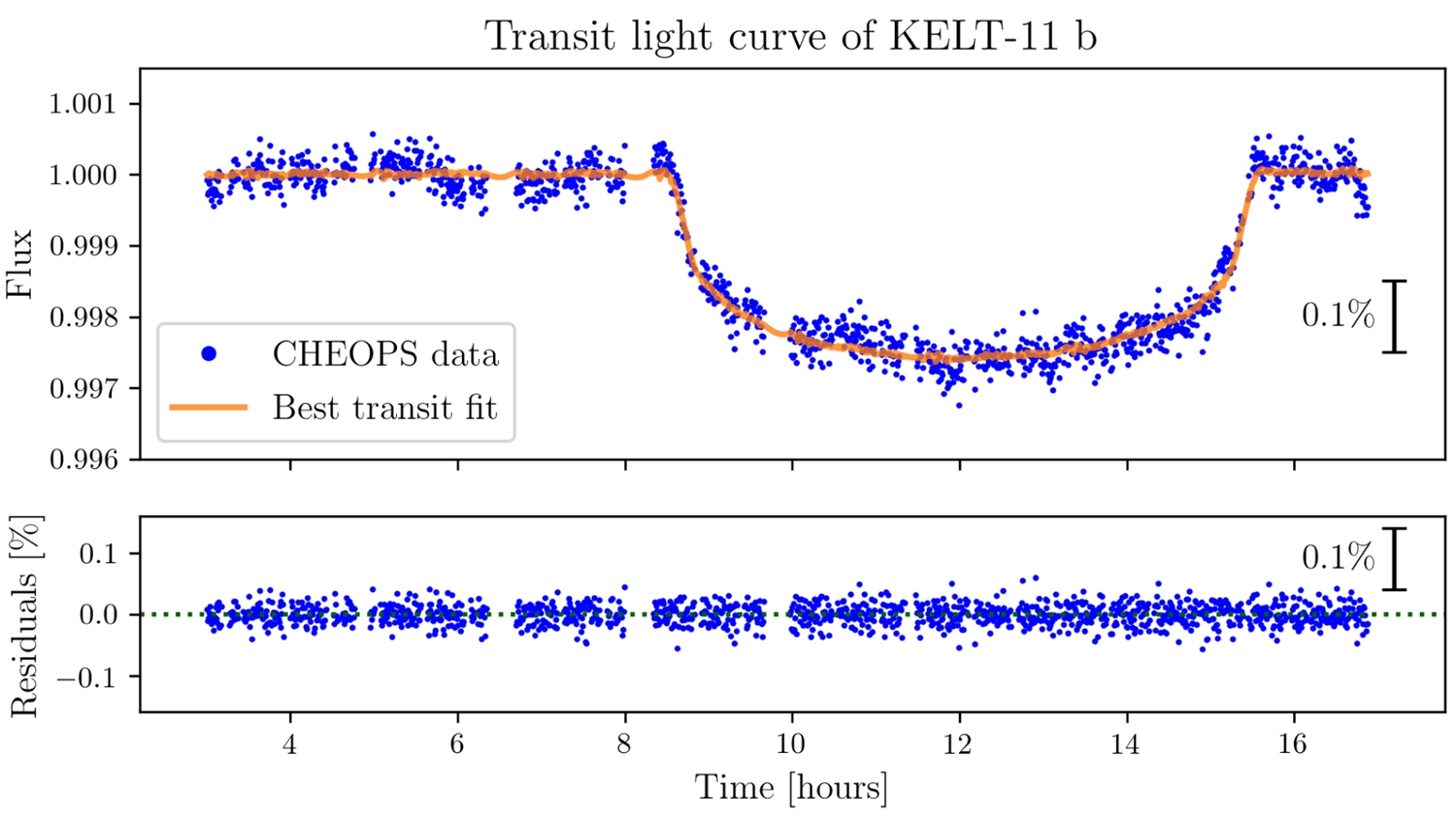

Die Lichtkurve, die die erste Transiterkennung eines Exoplaneten durch CHEOPS zeigt. Der Exoplaneten KELT-11b kreist in 4,7 Tagen um den Stern HD 93396. Der durch den Exoplanten verursachte Einbruch in der Kurve beginnt etwa neun Stunden nach dem Beginn der Beobachtung. Unten: Residuen, die man durch Subtraktion der Lichtkurve (rote Kurve oben) von den CHEOPS Datenpunkten erhält.

Die Helligkeit des Sterns, die aus den 5.640 von CHEOPS über 47 Stunden aufgenommenen Bilder bestimmt wurde, ist in Abbildung 2 als «Lichtkurve» dargestellt. Die Kurve zeigt die durchschnittliche Veränderung in den Messungen der Helligkeit, deren mittlere quadratische Abweichung 0,0015% (15 Millionstel) beträgt. «Die von CHEOPS gemessene Lichtkurve war somit erfreulich flach. Das Weltraumteleskop übertrifft damit die Anforderung, die Helligkeit auf eine Abweichung von 0,002% (20 Millionstel) genau messen zu können», sagt der CHEOPS Mission Manager Christopher Broeg von der Universität Bern.

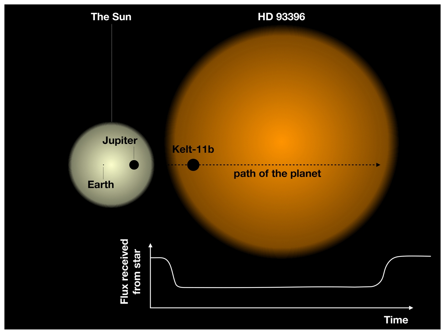

Grafik des ersten Transitplanetensystems, das von CHEOPS erfolgreich beobachtet wurde. Die farbigen Kreise zeigen die relative Größe des Sterns (farbig) zum transitierenden Planeten (schwarz), für den Fall von HD 93396 (orange) und seinem Planeten Kelt-11b und zum Vergleich die Sonne (gelb), die Erde und den Jupiter.

Das Team wählte dieses spezielle System, weil der Stern so groß ist, dass der Planet lange braucht, um vor ihm vorbeizuziehen, nämlich fast acht Stunden. «Dies gab CHEOPS die Gelegenheit, seine Fähigkeit zu demonstrieren, lange Transitereignisse einzufangen. Diese sind vom Boden aus nur schwer zu beobachten, weil die Nächte, in denen es möglich ist, acht Stunden lang mit hoher Qualität zu beobachten, sehr selten sind», erklärt Didier Queloz, Professor am Departement für Astronomie an der Naturwissenschaftlichen Fakultät der Universität Genf und Sprecher des CHEOPS-Wissenschaftsteams. Die erste Transitlichtkurve von CHEOPS ist in Abbildung 3 dargestellt; der durch den Planeten verursachte Einbruch in der Kurve tritt etwa neun Stunden nach Beginn der Beobachtung auf.
Der von CHEOPS gemessene Transit von KELT-11b erlaubte es, die Größe des Exoplaneten zu bestimmen. Er hat einen Durchmesser von 181.600 km, den CHEOPS mit einer Genauigkeit von 4.290 km messen kann. Der Durchmesser der Erde beträgt nur etwa 12.700 km, derjenige des Jupiters dagegen – des größten Planeten unseres Sonnensystems – 139.900 km. Der Exoplanet KELT-11b ist also größer als Jupiter, mittlerweile ist er aber fünfmal weniger massiv als dieser, was eine extrem geringe Dichte bedeutet: «Dieser Exoplanet würde in einem Aquarium schwimmen, das groß genug ist», sagt David Ehrenreich, CHEOPS-Projektwissenschaftler von der Universität Genf. Die geringe Dichte wird der Nähe zwischen diesem Exoplaneten und seinem großen Stern zugeschrieben. Abbildung 4 zeigt eine Skizze des ersten von CHEOPS erfolgreich beobachteten Transitplanetensystems.
