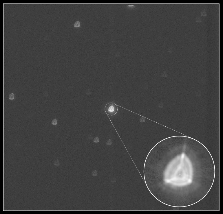

Die Spannung war gross: Vor einem grossen Bildschirm in einem Haus unweit von Madrid, wo Mitglieder des Konsortiums wohnen, die an der Inbetriebnahme des CHEOPS-Satelliten beteiligt waren, sowie in den anderen an der CHEOPS-Mission beteiligten Instituten, wartete das Team auf die ersten Bilder des Weltraumteleskops. «Die ersten Bilder, die gleich erscheinen sollten, waren für uns entscheidend, um beurteilen zu können, ob die Optik des Teleskops den Raketenstart heil überstanden hatte», erklärt Willy Benz, Astrophysikprofessor an der Universität Bern und Hauptverantwortlicher des CHEOPS-Konsortiums. «Als die ersten Bilder eines Sternenfelds auf dem Bildschirm erschienen, war allen sofort klar: Das Teleskop funktioniert», freut sich Benz. Nun gelte es herauszufinden, wie gut es funktioniert.

Eine erste Analyse hat ergeben, dass die Bilder von CHEOPS noch besser sind als erwartet. Besser bedeutet im Fall von CHEOPS aber nicht schärfer, weil das Teleskop absichtlich defokussiert eingestellt wurde. Das eingehende Licht wird so über viele Pixel verteilt. Das sorgt dafür, dass etwa das Zittern der Raumsonde auf den Bildern «geglättet» und die photometrische Präzision erhöht wird. «Die gute Nachricht ist, dass die empfangenen, unscharfen Bilder noch glatter und symmetrischer sind, als wir aufgrund von Messungen im Labor erwartet haben», sagt Benz. Eine hohe Präzision wird es CHEOPS erlauben, kleine Veränderungen in der Helligkeit von Sternen ausserhalb unseres Sonnensystems zu beobachten, die durch den Transit eines Exoplaneten vor dem Stern verursacht werden. Da diese Helligkeitsänderungen proportional sind zur Oberfläche des Transitplaneten, wird CHEOPS die Grösse der Planeten messen können. «Für das Team sind diese ersten vielversprechenden Analysen eine grosse Erleichterung und auch ein Auftrieb», so Benz weiter.

Erstes Bild des als Ziel für CHEOPS gewählten Sterns nach dem Öffnen der Abdeckung. Der Stern im Zentrum des Bildes befindet sich 150 Lichtjahre von uns entfernt im Sternbild Krebs. Das Bild ist etwa 1000x1000 Pixel gross, wobei ein Pixel einen winzigen Winkel von etwa 0,0003 Grad (1 Bogensekunde) am Himmel darstellt. Die anderen, schwächeren Sterne auf dem Bild befinden sich im Hintergrund des zentralen Sterns. Der Ausschnitt in der unteren rechten Ecke zeigt einen etwa 100 Pixel breiten Bereich, der auf den Zielstern zentriert ist. Die eigenartige Form des Sterns im Bild ist auf die gewollte Defokussierung der CHEOPS-Optik zurückzuführen. CHEOPS misst das Licht des Sterns durch Addition des empfangenen Lichts in allen Pixeln innerhalb des durch den Kreis dargestellten Bereichs. Durch die Defokussierung wird das Licht auf viele Pixel verteilt, wodurch CHEOPS eine bessere photometrische Präzision erreichen kann. (Bild: ESA/Airbus/CHEOPS Mission Consortium)
Erstes Bild des als Ziel für CHEOPS gewählten Sterns nach dem Öffnen der Abdeckung. Der Stern im Zentrum des Bildes befindet sich 150 Lichtjahre von uns entfernt im Sternbild Krebs. Das Bild ist etwa 1000×1000 Pixel gross, wobei ein Pixel einen winzigen Winkel von etwa 0,0003 Grad (1 Bogensekunde) am Himmel darstellt. Die anderen, schwächeren Sterne auf dem Bild befinden sich im Hintergrund des zentralen Sterns. Der Ausschnitt in der unteren rechten Ecke zeigt einen etwa 100 Pixel breiten Bereich, der auf den Zielstern zentriert ist. Die eigenartige Form des Sterns im Bild ist auf die gewollte Defokussierung der CHEOPS-Optik zurückzuführen. CHEOPS misst das Licht des Sterns durch Addition des empfangenen Lichts in allen Pixeln innerhalb des durch den Kreis dargestellten Bereichs. Durch die Defokussierung wird das Licht auf viele Pixel verteilt, wodurch CHEOPS eine bessere photometrische Präzision erreichen kann. (Bild: ESA/Airbus/CHEOPS Mission Consortium)
