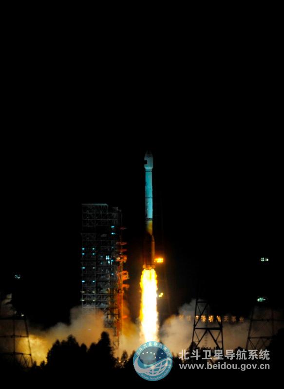

Beim ersten Flug einer mit einer neuen Oberstufe ausgestatteten Rakete aus der Serie Langer Marsch wurde der erste chinesische Navigationssatellit der dritten Generation ins All befördert. Der Start erfolgte am 30. März 2015 von der Startrampe Nr. 2 des Satellitenstartzentrums Xichang (Xichang Satellite Launch Center, XSLC) in der südwestchinesischen Provinz Sichuan.

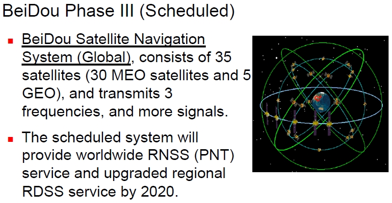

Das chinesische Satellitennavigationssystem BDS (BeiDou System / BeiDou Navigation Satellite System) alias Compass stellt nach Angaben aus China seit 2012 Navigationssignale für den asiatisch-pazifischen Raum zur Verfügung. Mit der nun begonnenen dritten Ausbaustufe hofft man auf eine weltweite Abdeckung ab dem Jahre 2020. Dann soll die aktive Satellitenkonstellation 35 Raumfahrzeuge umfassen.
Als exakter Startzeitpunkt am 30. März 2015 in Universalzeit wird 13:52:30.598 Uhr UTC genannt. Die staatliche Organisation für Satellitennavigation Chinas meldete mit Datum vom 1. April 2015, dass am 30. März 2015 um 21:52 Uhr Pekinger Zeit (15:52 Uhr MESZ) eine Rakete vom Typ Langer Marsch 3C mit Chinas 17. Navigationssatelliten an Bord gestartet sei.

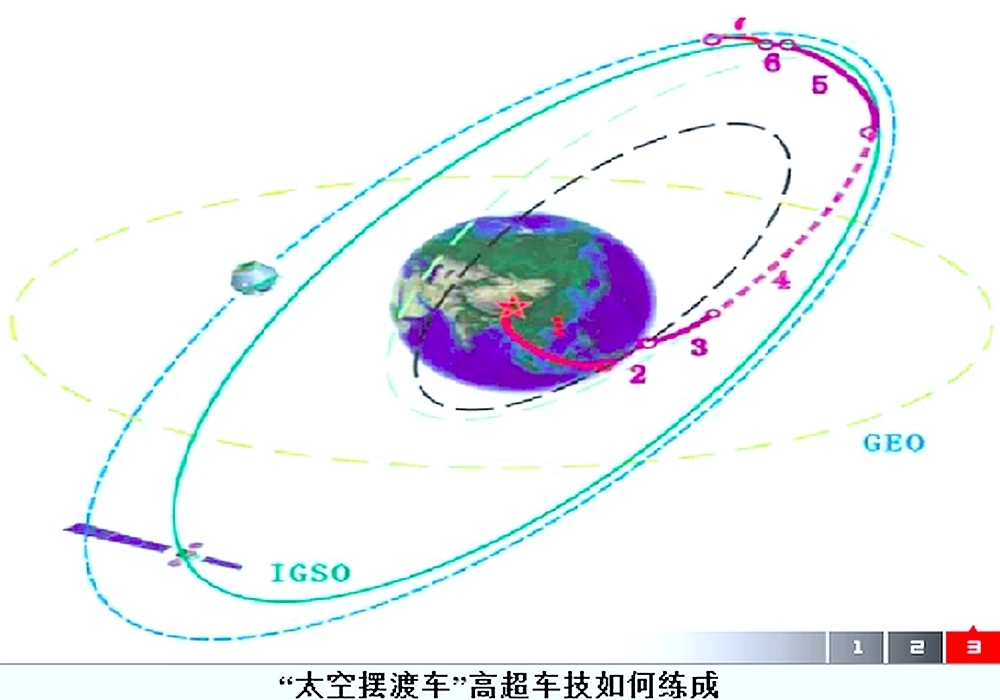

Am 30. März 2015 wurde die Oberstufe mit dem Navigationssatelliten wie geplant nach dem Ausbrennen der dritten Stufe der LM 3C abgetrennt und hatte dann von einer Bahn mit einem erdnächsten Bahnpunkt von ~ 190 und einem erdfernsten Bahnpunkt von etwa 25.300 Kilometern aus die Aufgabe zu erfüllen, ihre Nutzlast in einen geosynchronen Orbit zu bringen.
5 Stunden und 51 Minuten nach dem Abheben wurde der Navigationssatellit schließlich gegen 21:43 Uhr MESZ von der Oberstufe abgetrennt und zieht seit dem solo um die Erde. Die Oberstufe hat, glaubt man einem auf der Website der staatlichen chinesischen Luft- und Raumfahrtunternehmung (CASTC) veröffentlichten Diagramm, anschließend noch eine weitere Brennphase absolviert, um sich oberhalb der Bahn des Navigationssatelliten den erforderlichen Sicherheitsabstand zu verschaffen.
