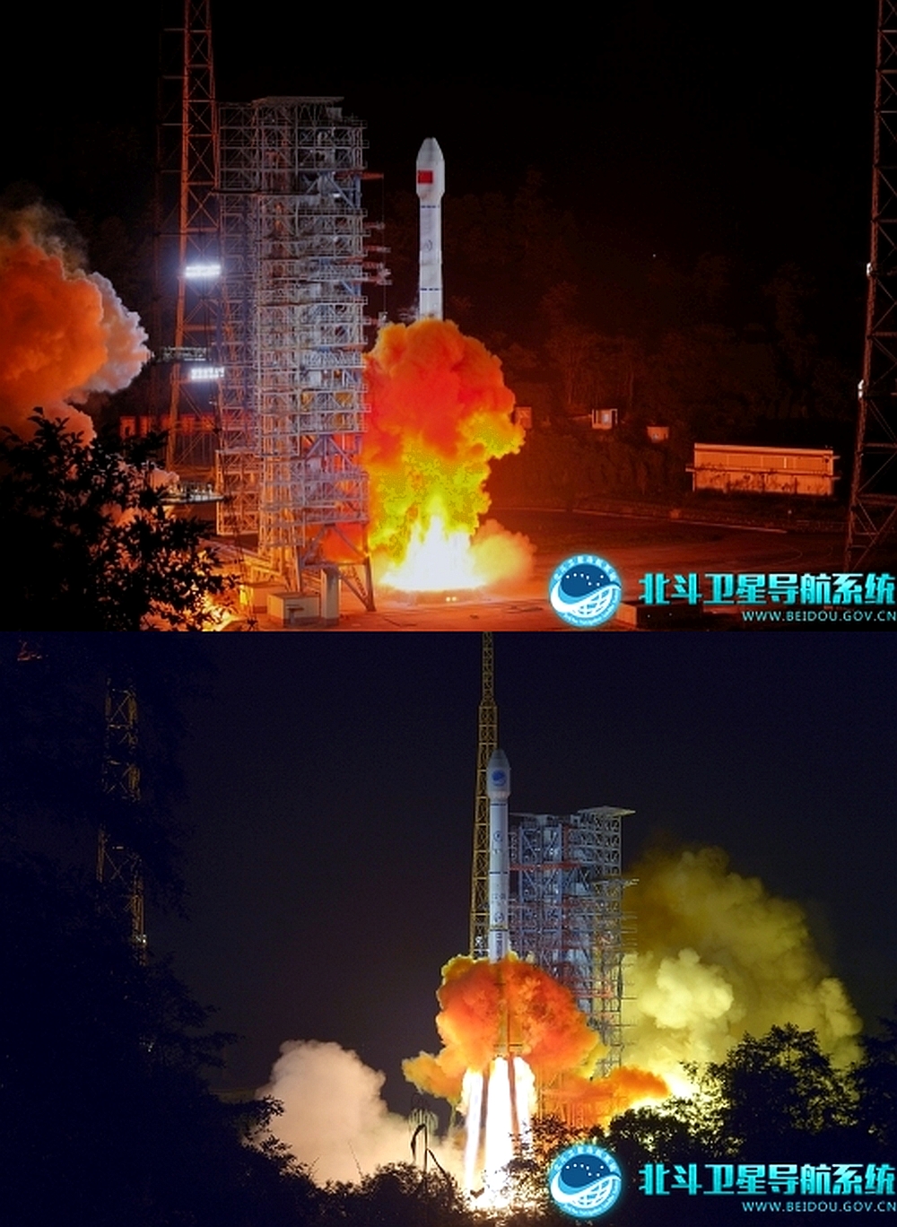

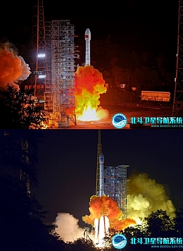

Start mit zwei Navigationssatelliten am 22. September 2019
(Bilder: beidou.gov.cn)
Der Start erfolgte am 22. September 2019 von der Rampe Nr. 2 vom Satellitenstartzentrum Xichang (XSLC) aus um 21:10 Uhr UTC bzw. 23:10 Uhr MESZ, das ist 5:10 Uhr Ortszeit am 23. September. Exakte Startzeit war 21:10:04.639 Uhr UTC. Die Nutzlast – die beiden Navigationssatelliten für das chinesische Satellitennavigationssystem BDS (BeiDou System / BeiDou Navigation Satellite System) alias Compass – saß dabei auf einer Oberstufe vom Typ Yuanzheng 1 (YZ-1).
Die ersten drei Stufen der Langer Marsch 3B mit der Baunummer Y65 brachten Oberstufe und Nutzlast auf eine Transferbahn mit einem der Erde nächstliegenden Bahnpunkt von rund 205 Kilometern Höhe und einem erdfernsten Bahnpunkt von rund 18.500 Kilometern über der Erde. Für das Verlassen der erreichten, rund 55 Grad gegen den Erdäquator geneigten Übergangsbahn hatte anschließend die Yuanzheng-1-Oberstufe mit der Baunummer Y13 zu sorgen.

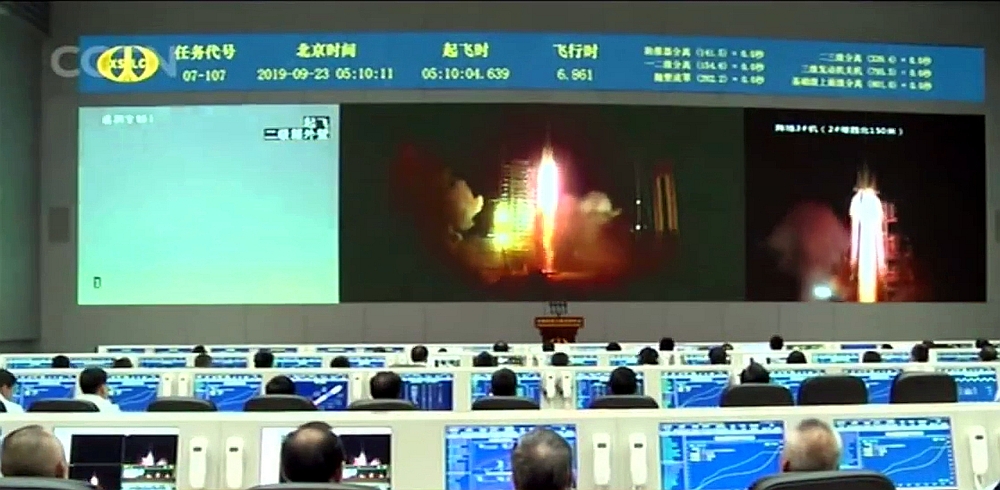

CGTN
Blick ins Startkontrollzentrum
(Bild: CGTN)
Die beiden zuvor nebeneinander in Tandem-Konfiguration montierten Satelliten mit einer Startmasse von jeweils rund 1.010 Kilogramm wurden von der Oberstufe nach über drei Stunden Gesamtflugzeit in annähernd kreisförmigen Umlaufbahnen mit einer Flughöhe über der Erde zwischen 21.500 und 22.200 Kilometern ausgesetzt.

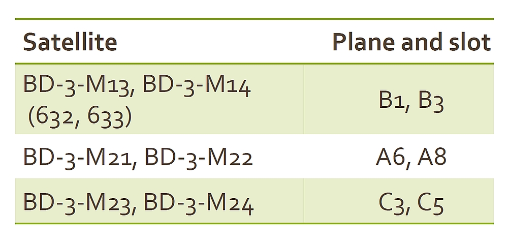

CTTIC
geplante und bereits gestartete BeiDou-Satelliten mit MEOSAR-Transpondern
(Bild: CTTIC)
Neben ihrer Navigationsnutzlast besitzen die neuen Erdtrabanten ausserdem Gerätschaften für das MEOSAR-Segment des internatonalen Satellitenortungssystems für den Such- und Rettungsdienst COSPAS-SARSAT. COSPAS ist die russische Abkürzung von “Cosmitscheskaja Sistema Poiska Awarinitsch Sudow”, auf Deutsch: “weltraumgestütztes System für die Suche von Schiffen in Not”. SARSAT ist die Abkürzung von “Search and Rescue Satellite-Aided Tracking”, auf Deutsch “Satellitenortung für den Such- und Rettungsdienst”.
