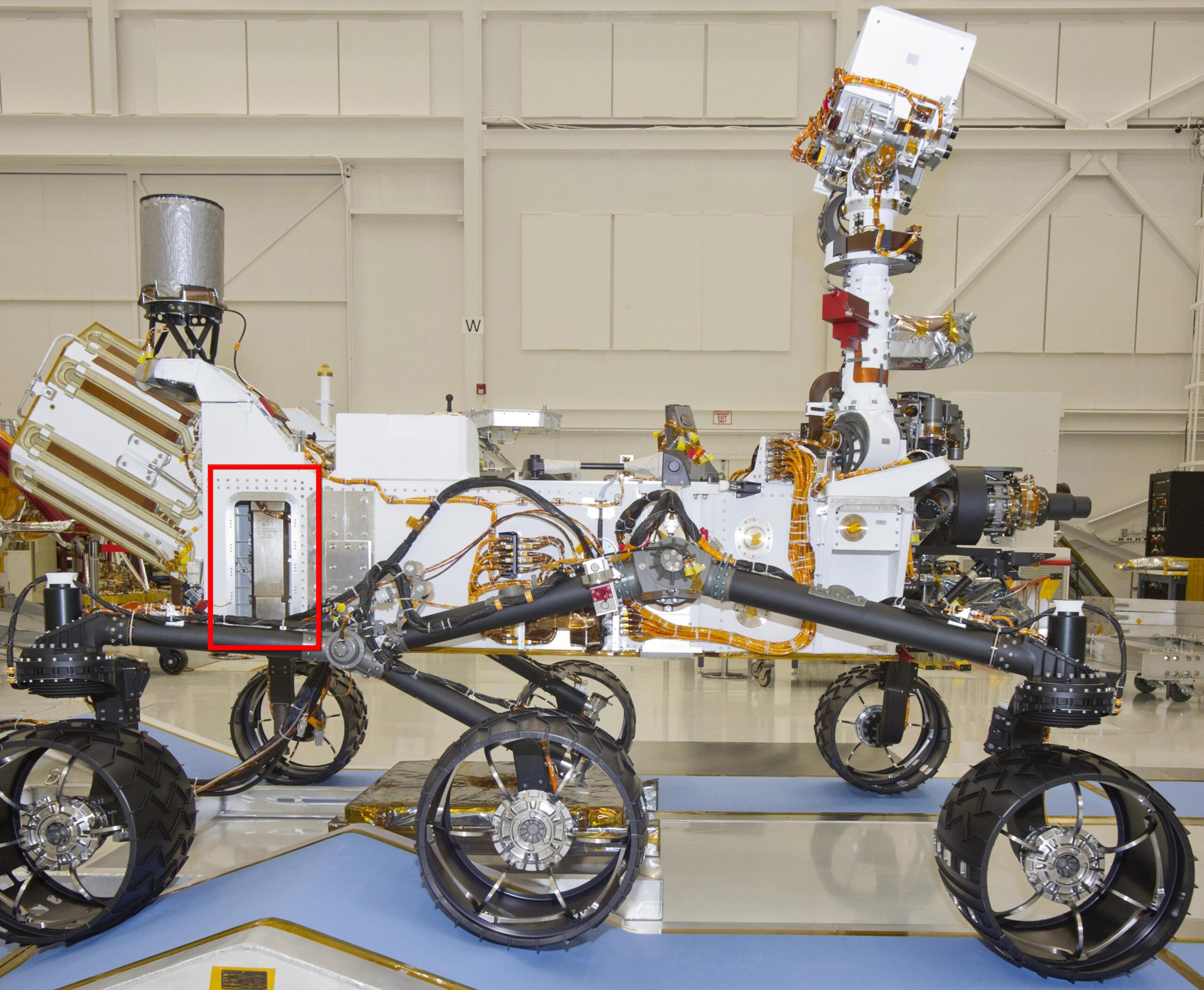

Die Position des DAN-PNG ist auf dieser Aufnahme, welche den Rover in einem Reinraum des JPL zeigt, markiert. Das DAN-DE-Modul befindet sich auf der gegenüberliegenden Seite.
(Bild: NASA, JPL-Caltech)

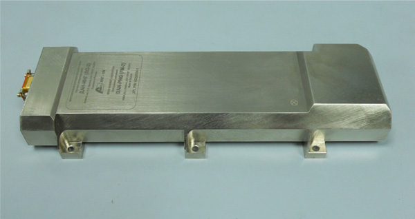

Mittels seines “Dynamic Albedo of Neutrons”-Instruments (kurz “DAN”) soll der Marsrover Curiosity die Menge und die Verteilung von im Marsboden befindlichen Wassereisablagerungen und wasserstoffhaltigen Mineralen ermitteln. Hierfür wird die Oberfläche des Planeten zuerst mit Neutronen “beschossen” und anschließend das energetische Profil der von der Oberfläche zurückgestreuten Teilchen vermessen. Das knapp fünf Kilogramm schwere Instrument setzt sich im wesentlichen aus zwei Komponenten zusammen: An der rechten Seite der “Warm Electronics Box” (kurz “WEB”) – der zentralen Struktur des Rovers – befindet sich in deren Heckbereich das so genannte “Pulsing Neutron Generator”-Modul (kurz “DAN-PNG”), welches im Rahmen einer erfolgenden Messung Neutronen abstrahlt. Das DAN-PGN verfügt über eine Abmessung von 125 x 45 x 338 Millimetern, wiegt 2,58 Kilogramm und benötigt im Betriebsmodus eine elektrische Leistung von bis zu 13 Watt.

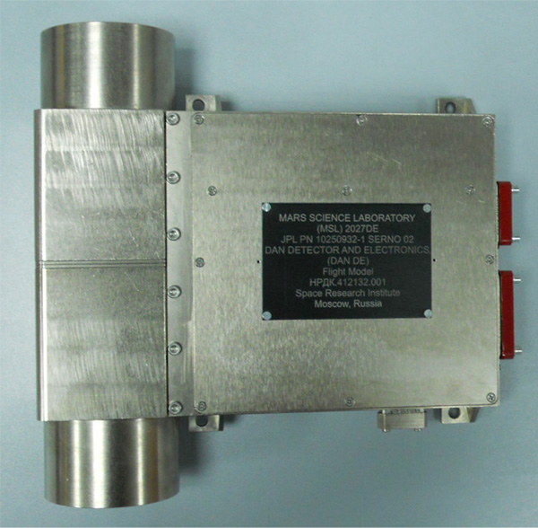

Auf der gegenüberliegenden Seite der WEB – der “Backbordseite” des Rovers – befindet sich das “Detectors and Electronics”-Modul (kurz “DAN-DE”), welches die Steuerelektronik und die Sensoren des DAN-Instrumentes beinhaltet. Das DAN-DE verfügt über eine Abmessung von 204 x 61 x 212 Millimetern, wiegt 2,10 Kilogramm und benötigt eine elektrische Leistung von bis zu 4,5 Watt.
Beide Module sind in einer Höhe von etwa 80 Zenitmetern über der Planetenoberfläche platziert. Zur Aufrechterhaltung einer optimalen Betriebstemperatur – diese liegt im Bereich zwischen minus 40 Grad Celsius bis hin zu maximal plus 50 Grad Celsius – sind die beiden Module einschließlich der dazugehörigen elektrischen Schnittstellen und der Datenschnittstellen mit einer speziellen Isolierung umgeben.
Die Neutronenquelle des DAN-PNG ist eine Vakuumröhre, welche als eine Art kompakter Ionenbeschleuniger fungiert. Durch die Anlegung einer Beschleunigungsspannung werden Deuteriumionen auf einen mit Tritium gefüllten Glaszylinder gelenkt, wodurch Neutronen freigesetzt werden. Im Rahmen einer Messung sendet das DAN-PNG pro Sekunde 10 Pulse mit einer Dauer von jeweils einer Mikrosekunde aus. Bei jedem der Pulse werden 10 Millionen Neutronen mit einer Energie von jeweils 14 Mega-Elektronenvolt in Richtung Marsoberfläche abgestrahlt. Diese Neutronen kollidieren in der obersten Schicht des Bodens mit hoher Geschwindigkeit mit den dort befindlichen Atomkernen der verschiedenen chemischen Elemente und werden dabei auf eine charakteristische Art und Weise abgebremst und anschließend reflektiert. Dieser Vorgang ist in etwa vergleichbar mit der Kollision zweier Billardkugeln. Bei der Kollision mit den Protonen in Wasserstoffatom-Kernen werden die Neutronen sehr stark verlangsamt und deshalb als “thermische Neutronen” bezeichnet. Bei Kollisionen mit anderen Atomkernen erfolgt dagegen eine geringere Verlangsamung (epithermische Neutronen).
Das Flugmodell des DAN-DE. Auf der linken Seite sind dessen beiden Sensoren erkennbar.

Die von der Marsoberfläche zurückgeworfenen Neutronen werden anschließend von zwei Sensoren vermessen, welche im DAN-DE-Modul untergebracht sind. Beide Sensoren – bezeichnet als “Counter of Thermal Neutrons” (“CTN”) und “Counter of Epithermal Neutrons” (“CETN”) – weisen eine Messgrenze von einem Elektonenvolt auf und registrieren die so genannte Neutronen-Albedo. Je mehr Wasserstoff in den chemischen Verbindungen in der obersten Schicht der Marsoberfläche enthalten ist – egal ob in Form von mehr oder weniger reinem Wassereis oder in Form von wasserhaltigen Mineralen – desto mehr thermische Neutronen registrieren die Sensoren im Vergleich zu der Anzahl der gemessenen epithermischen Neutronen. Durch die gesammelten Daten ergibt sich ein dreidimensionales Bild des Untergrundes, welches auf einer Fläche von fast einem Meter Durchmesser und bis in eine Tiefe zwischen 50 bis maximal 100 Zentimeter die Verteilung von Wasserstoff anzeigt. Durch die Auswertung der Messdaten können die an dem Instrument beteiligte Wissenschaftler somit Rückschlüsse auf die chemische Zusammensetzung des untersuchten Untergrundes ziehen.

Das Flugmodell des DAN-PNG.
