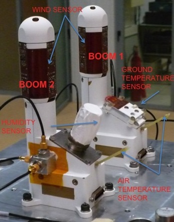

Verschiedenen Sensoren werden dazu in regelmäßigen Abständen die aktuellen Windgeschwindigkeiten und -richtungen, den Luftdruck, die relative Luftfeuchtigkeit, die Lufttemperatur, die Bodentemperatur und die Menge der einfallenden UV-Strahlung ermitteln. Das UV-Messgerät (kurz „UVS“ für „Ultraviolet Sensor“) und der Drucksensor sind direkt auf beziehungsweise unmittelbar unterhalb des „Rover Equipment Deck“ – der Oberseite von Curiositys Grundgestell – montiert. Die anderen Sensoren sind im Inneren von zwei jeweils knapp 15 Zentimeter langen, stabförmigen Auslegern untergebracht, welche sich am „Remote Sensing Mast“ – dem Kameramast des Rovers – befinden. Die zentrale Elektronik von REMS – die „Instrument Control Unit“ („ICU“) – befindet sich dagegen im Inneren der „Warm Electronics Box“ („WEB“). Das Gesamtgewicht des Instruments beträgt 1.365 Gramm. Die gesamte Wetterstation ist dazu ausgelegt, um innerhalb eines Temperaturbereiches zwischen minus 130 Grad Celsius bis hin zu über plus 30 Grad Celsius operieren zu können.

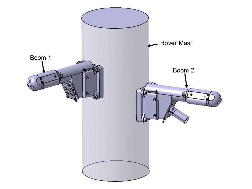

Die beiden am Kameramast des Rovers befestigten stabförmigen Ausleger befinden sich in einer Höhe von etwa 1,5 Metern über der Marsoberfläche. Jeder dieser Ausleger verfügt über ein Themosäulen-Thermometer und einen Hitzedraht-Windmesser. Die Thermometer können die Lufttemperatur in einem Messbereich zwischen plus 23 Grad Celsius bis zu minus 123 Grad Celsius ermitteln, wobei die Auflösung der Instrumente bei 0,1 Grad Celsius liegt.
Die Windsensoren können horizontale Winde in einem Bereich von 0 bis 70 Metern pro Sekunde bei einer Auflösung von etwa 0,5 Metern pro Sekunde mit einer Genauigkeit von 1 Meter pro Sekunde messen. Die vorherrschende Windrichtung kann dabei mit einer Genauigkeit von besser als 30 Grad bestimmt werden. Vertikal auftretende Winde können dagegen im gleichen Toleranzbereich bis zu einer Geschwindigkeit von etwa 20 Metern pro Sekunde erfasst werden.
Die beiden Ausleger sind in ihrer horizontalen Ausrichtung um 120 Grad und in der Vertikalen um etwa 50 Zentimeter versetzt. Durch diese Anordnung soll sichergestellt werden, dass die Windsensoren optimale Daten über die vorherrschenden Windrichtungen sammeln können. Außerdem ergeben sich durch die unterschiedlichen Höhen der Sensoren unterschiedliche Temperaturprofile relativ zur Höhe über der Planetenoberfläche. Für ihre Kalibrierung wurden die Windsensoren im Vorfeld der Curiosity-Mission in einem Windkanal unter marsähnlichen Bedingungen ausführlich getestet.
In einem der beiden Ausleger, dem auf die rechte Seite des Rovers weisenden „Boom 1“, befinden sich zudem drei nach unten gerichteter Infrarot-Sensoren für die Bestimmung der Temperatur auf der Marsoberfläche. Diese am Institut für Photonische Technologien (IPHT) in Jena entwickelten Infrarotsensoren arbeiten ebenfalls in einem Messbereich von plus 27 Grad Celsius bis zu minus 123 Grad Celsius und können die Oberflächentemperatur bei einer Auflösung von bis zu 0,1 Grad Celsius in Echtzeit ermitteln.
Das in einem zusätzlich schützenden Zylinder befindliche Messgerät für die relative Luftfeuchtigkeit ist an dem zweiten Kameramast-Ausleger, dem in die Fahrtrichtung zeigenden „Boom 2“, montiert und kann nur bei Außentemperaturen von mehr als minus 90 Grad Celsius eingesetzt werden. Ab einer Lufttemperatur von mehr als minus 73 Grad Celsius erreicht dieser Sensor bei einer Auflösung von einem Prozent eine Messgenauigkeit von mindestens fünf Prozent. Ein spezieller Staubfilter schützt den Sensor dabei vor Verunreinigungen durch den in der Marsatmosphäre enthaltenen Staub.

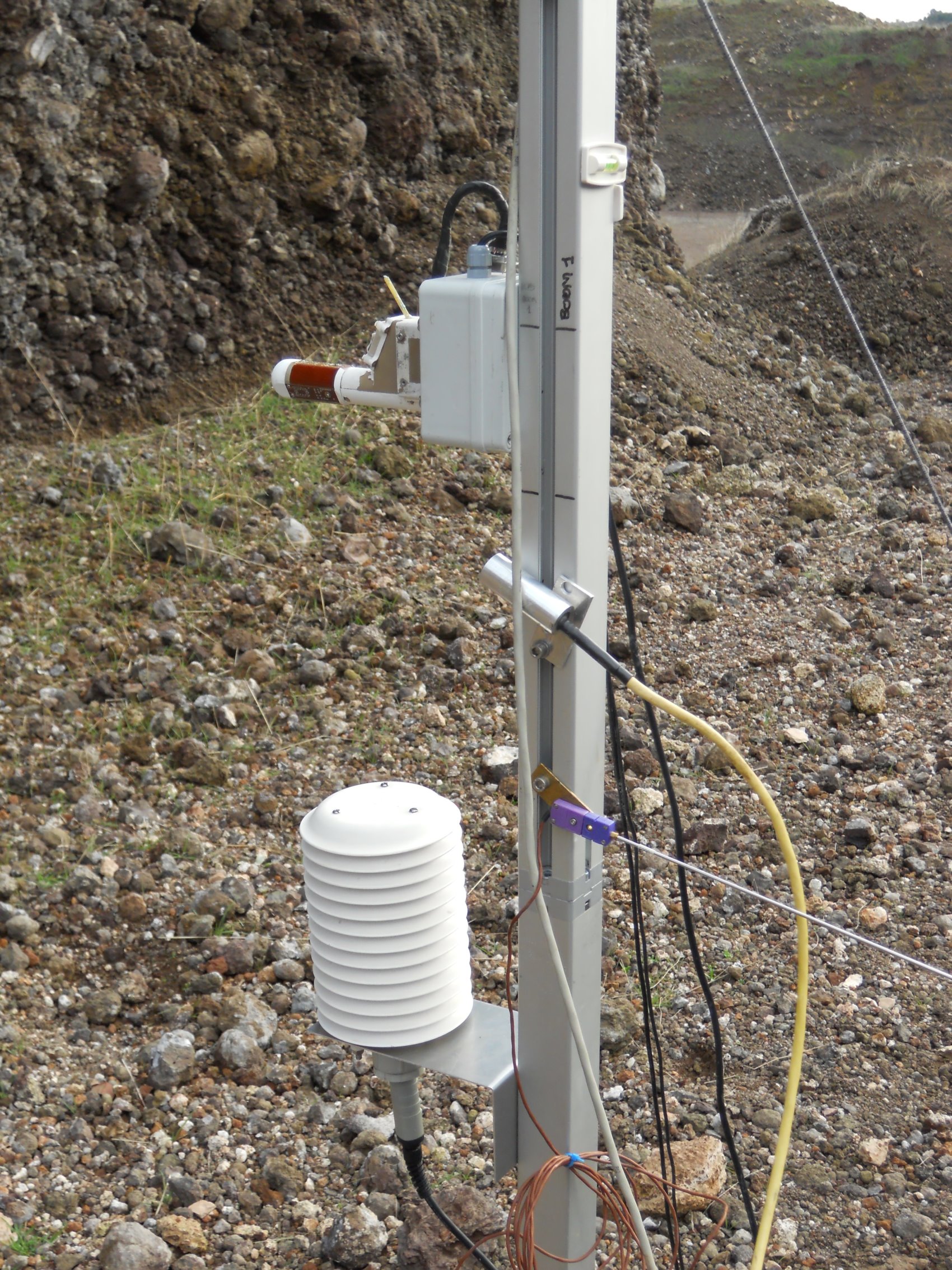

Im Vorfeld der Curiosity-Mission führte das REMS-Team mehrere Outdoor-Testkampagnen in der Antarktis, in Nevada und in der Region Los Monegros in Spanien durch, wobei die verschiedenen Sensoren Bedingungen ausgesetzt wurden, welche den zu erwartenden Umweltbedingungen auf dem Mars in etwa ähneln. Neben den relativ großen Temperaturunterschieden zwischen Tag und Nacht war für die Auswahl des spanischen Testgeländes für diese Outdoor-Tests auch das semiaride Klima in der Region und die geochemische Zusammensetzung des dortigen Bodens entscheidend. Die Ergebnisse dieser Testkampagnen werden den Wissenschaftlern dabei helfen, die Messergebnisse der REMS in einen besseren Kontext zu versetzen.
