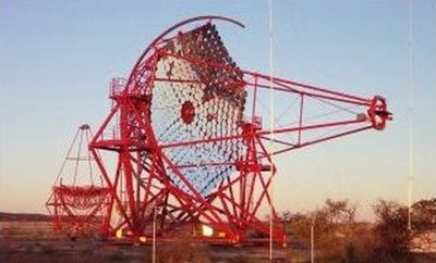

Zwei der vier Tscherenkow-Teleskope während des Aufbaus.

Rund anderthalb Fahrtstunden von Windhoek, der Hauptstadt Namibias, entfernt können Afrika-Urlauber im rund 1.800 Meter hoch gelegenen Khomas-Hochland nahe dem Gamsberg seit Anfang 2002 ein futuristisches Ensemble von ungewöhnlich aussehenden Spiegelkonstruktionen entdecken. Die roten Stahlträger der vier je 60 Tonnen schweren Gebilde heben sich markant von dem Hintergrund der afrikanischen Savanne ab und lassen den Beobachter zunächst darüber im Unklaren, ob er in dieser kaum besiedelten Landschaft auf ein neuartiges Projekt zur alternativen Energiegewinnung oder eine astronomische Einrichtung gestoßen ist.
Tatsächlich handelt es sich bei diesen Stahlkonstruktionen, die jeweils einen aus über 380 einzelnen Segmenten gebildeten Spiegel von 13 Metern Durchmesser tragen, um so genannte Tscherenkow-Teleskope, die die erste Phase des H.E.S.S.-Projekts (= High Energy Stereoscopic System) bilden. Dieses internationale Projekt von wissenschaftlichen Instituten aus acht Ländern unter maßgeblicher deutscher Beteiligung nutzt die idealen klimatischen und optischen Bedingungen im namibischen Khomas-Hochland, um nach dem Auftreten des Tscherenkow-Lichts Ausschau zu halten: extrem kurze und lichtschwache bläuliche Blitze, die vom Eintreten hochenergetischer Gammastrahlung in die Erdatmosphäre künden.

Die Teleskope sind drehbar und in der Vertikalen beweglich angeordnet, um jeden Punkt des Himmels anvisieren zu können. Die Konstruktion besteht aus einem Stahlrahmen und einem 108 Quadratmeter großen Spiegel mit 13 Metern Durchmesser, der sich aus 382 einzelnen, kreisrunden Segmenten mit 60 cm Durchmesser zusammensetzt. Durch diese Bauweise konnten die Kosten für die Spiegel reduziert werden, deren einzelne Spiegelsegmente übrigens aus mit Aluminium beschichtetem Glas bestehen. Jedes der 382 Segmente reflektiert mindestens 80 Prozent des einfallenden Lichts und ist mit Hilfe zweier ferngesteuerter Motoren individuell ausrichtbar. Die Spiegelkonstruktion ist entsprechend der typischen Distanz der Lichtschauer-Maxima so entworfen, dass sie Objekte in einer Entfernung von rund 10 Kilometern optimal fokussiert.
Bei Inbetriebnahme der Teleskope wird jedes Spiegelsegment einmal separat justiert. Dieser Vorgang geschieht durch das Anvisieren eines einzelnen Sterns, wobei die Lage des jeweiligen Spiegelsegments solange verändert wird, bis das von diesem Segment produzierte Spiegelbild des Sterns exakt auf einen definierten Punkt im CCD-Element der Teleskopkamera trifft. Der gesamte Justierungsvorgang geschieht vollautomatisch und benötigt einige Nächte pro Teleskop.
Im Fokus jedes Teleskopspiegels ist eine hochempfindliche elektronische Kamera montiert, deren Kern 960 lichtempfindliche Detektoren bilden. Jeder einzelne Detektor ist so empfindlich, dass schon das Auftreffen von nur fünf Photonen (“Lichtteilchen”) ausreicht, um registriert zu werden. Um nicht durch Hintergrundlicht des nächtlichen Himmels gestört zu werden, melden die Detektoren nur dann Photonen weiter, wenn eine Mindestanzahl von Detektoren zeitgleich (und das bedeutet hier: innerhalb von nur 1,5 Milliardstel-Sekunden!) einen Lichteinfall registriert haben. Erst wenn mindestens zwei Teleskope zeitgleich einen Lichteinfall melden, werden die Daten zur späteren Auswertung aufgezeichnet.
Für den Betrieb der Teleskope kommen aufgrund der lichtempfindlichen Kameras nur mondlose Nächte in Frage. Das relativ hoch gelegene Gelände, die klare Luft und die Abwesenheit von Streulicht menschlicher Siedlungen sind sehr gute Bedingungen für die Jagd nach dem Tscherenkow-Licht.
