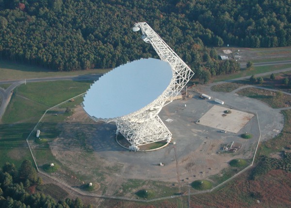

Bereich des Green-Bank-Observatoriums aus der Luft (Foto: NRAO/AUI)
Am Ostrand von West Virginia (USA) in Pocahontas County findet man eines der weltweit bedeutendsten Observatorien. Wenige Kilometer von dem recht übersichtlichen Ort Green Bank befindet sich das Green Bank Observatory, oder auch GBO abgekürzt. Hierbei handelt es sich um ein hochmodernes Observatorium mit einer größeren Auswahl an Radioteleskopen, die stets für aktuelle Forschungszwecke genutzt werden. Neben dem weltweit größten vollbeweglichen Radioteleskop mit dem Namen Robert C. Byrd Green Bank Telescope (GBT) und einem Antennenflächendurchmesser von 100 mal 110 Metern, ist hier auch das größte äquatorial montierte Radioteleskop mit 43 Metern beheimatet. Zusammen mit dem Massachusetts Institute of Technology (MIT) untersucht man unter Anderem mit letzterem die Turbulenzen in der Ionosphäre unseres Planeten. Des Weiteren gibt es noch ein 14-Meter-Radioteleskop, welches zum Beispiel zur Zeit als Spektrometer für die Untersuchung von Radiostörungen durch erhöhte Sonnenaktivität eingesetzt wird.

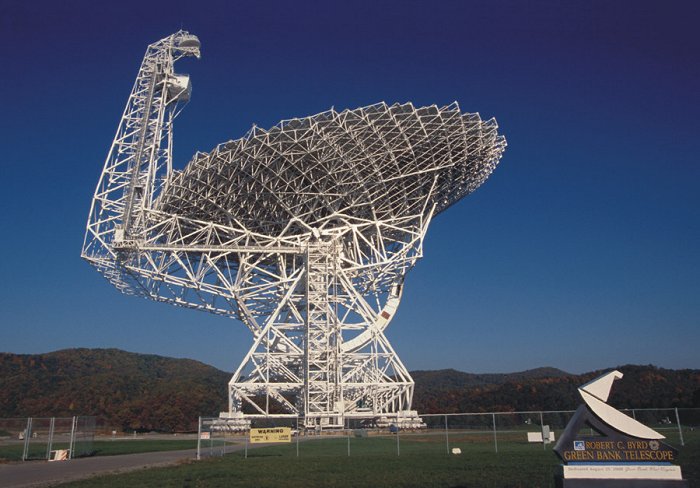

Blick auf das Robert C. Byrd Green Bank Telescope (Foto: NRAO/AUI)
Weltweit einzigartig – das Robert C. Byrd Green Bank Teleskop (GBT)
Das mit Abstand wichtigste Radioteleskop des Green-Bank-Observatoriums ist ohne Frage das Robert C. Byrd Green Bank Telescope (GBT). Dieses wurde am 2. August 2000 in Betrieb genommen und löste nach 29 Jahren das sich in Deutschland befindende, bis dahin größte vollbewegliche Radioteleskop in Effelsberg, ab. Die Antenne des GBT hat einen Durchmesser von 100 x 110 Meter und eine Fläche von ungefähr 7.854 m². Der nutzbare Frequenzbereich liegt bei 100 MHz bis 116 GHz (3 Meter bis 2,6 Millimeter Wellenlänge). Vergleichen wir dies nun einfach mal mit dem Radioteleskop Effelsberg. So hat dieses einen Durchmesser von 100 x 100 Meter, eine Fläche von 7.850 m² und bietet einen Frequenzbereich von 610 MHz bis 86 GHz (Wellenlänge 49 Zentimeter bis 3,5 Millimeter). Das Robert C. Byrd Green Bank Telescope hat mit seiner Beweglichkeit und seinem Standort Zugriff auf knapp 85% der Himmelsfläche und wird aus diesem Grund auch als Weitwinkelergänzung zu ALMA und ELVA verwendet. Eine Verfolgung von Objekten über einen längeren Zeitraum ist so problemlos möglich. Zudem ist es mit etwas mehr als 2000 präzise einstellbaren Aluminimum-Paneelen ausgestattet, was eine hohe Präzisionsleistung ermöglicht. Die tragende Konstruktion unter der Antennenfläche besteht aus 13.000 Stahlelementen und das gesamte Radioteleskop hat eine Masse von knapp 7.711 Tonnen und eine Gesamthöhe von circa 148 Metern.

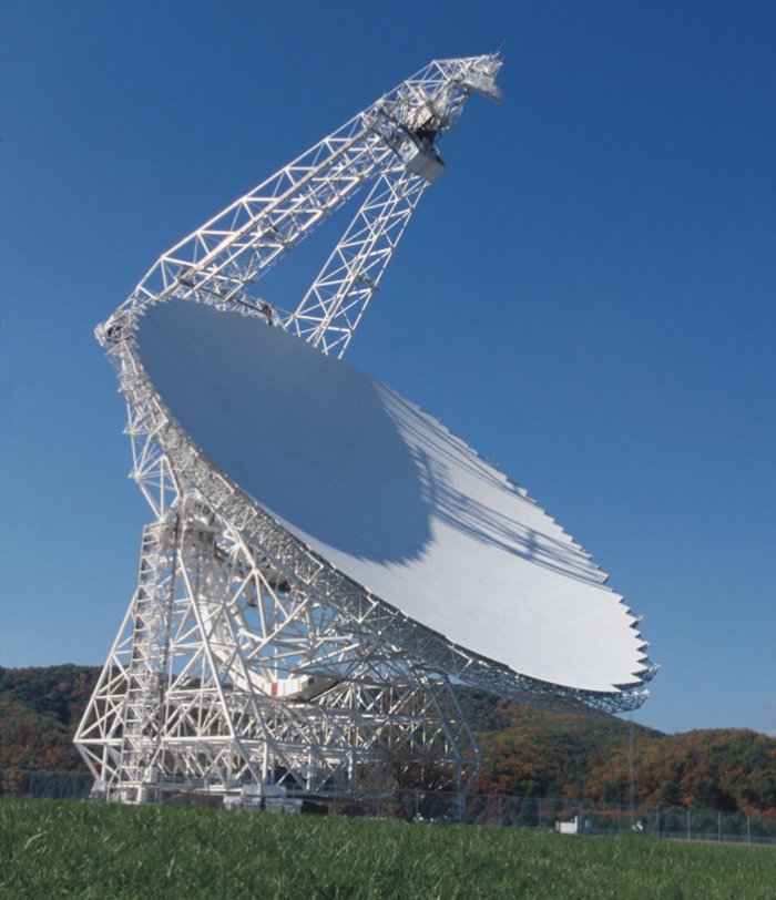

Beim ersten Blick von außen auf das Teleskop, fällt sofort die Konstruktion der Antenne auf. Bei den anderen Radioteleskopen finden wir die Empfängermodule mittig über der Antennenfläche, beziehungsweise der Fokalpunkt befindet sich zentral. Dabei wird durch die Halterungen des Empfängers, meist drei bis vier Stahlträger (manche haben auch nur einen oder zwei Träger zentral), das Sammelvermögen der Antennen zumindest etwas beeinflusst, also beschränkt. Beim GBT hat man dies anders gelöst, denn hier befindet sich der Empfängersensor und Fokalpunkt am Randbereich der Fläche, montiert an eine haltende Stahlkonstruktion die sich dementsprechend mit der Antenne ausrichten kann und das Aufnahmevermögen der Antennenfläche nur minimal reduziert im Vergleich zu den anderen Konstruktionen.
Eine weitere besonders wichtige Eigenschaft ist die präzise Einstellbarkeit der einzelnen Elemente der Antennenfläche. Am Rand der Fläche befinden sich knapp 2.200 Kolbenelemente, welche jeweils einzeln bedient werden können. Diese sorgen dann für eine individuelle und äußerst präzise Verstellung der Paneele. Mit Hilfe dieser Technik wird eine Genauigkeit von bis zu 0,1 Millimeter erreicht, was man durchaus als äußerst genau bezeichnen kann. Dementsprechend vielseitig sind die Einsatzmöglichkeiten des GBT. Zudem ergibt sich daraus eine vergleichsweise hohe Genauigkeit bei den Messergebnissen. Für eine präzise Einstellung sorgen die Mitarbeiter in einem eigens für die Kolbenelemente vorhandenen Kontrollzentrum, wo jeder Kolben individuell eingestellt werden kann.
Das GBT von der Seite gesehen
(Foto: NRAO/AUI)
