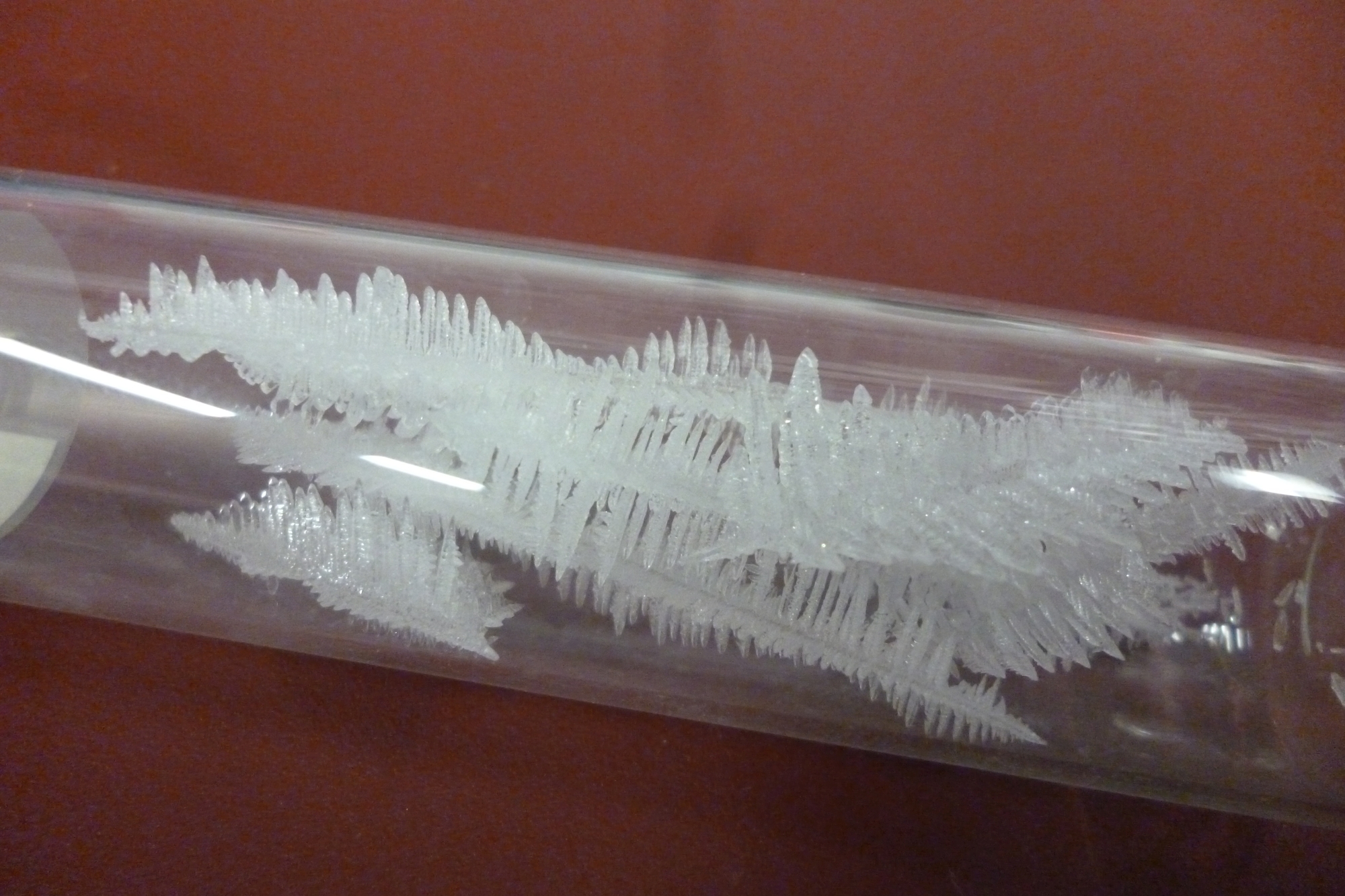

Das ROSINA-Team hat Spuren von fünf verschiedenen Ammonium-Salzen gefunden, im Bild Ammoniumchlorid.
(Bild: Universität Bern)

Ausgedehnte Laborarbeiten waren nötig, um die Präsenz dieser Salze im kometären Eis nachzuweisen. «Das ROSINA-Team hat Spuren von fünf verschiedenen Ammonium-Salzen gefunden: Ammoniumchlorid, Ammoniumcyanid, Ammoniumcyanat, Ammoniumformat und Ammoniumacetat», sagt die Chemikerin im ROSINA-Team und Mitautorin der aktuellen Studie, Dr. Nora Hänni. «Bislang war das scheinbare Fehlen von Stickstoff bei Kometen ein Rätsel. Unsere Studie zeigt nun, dass sehr wohl Stickstoff bei Kometen vorhanden ist, nämlich in der Form von Ammonium-Salzen», so Hänni weiter. Unter den entdeckten Ammoniumsalzen sind einige astrobiologisch relevante Moleküle, die zum Aufbau von Harnstoff, Aminosäuren, Adenin und Nukleotiden führen können. Kathrin Altwegg sagt: «Dies ist durchaus ein weiterer Hinweis, dass Kometeneinschläge mit der Entstehung von Leben auf der Erde verknüpft sein könnten.»
