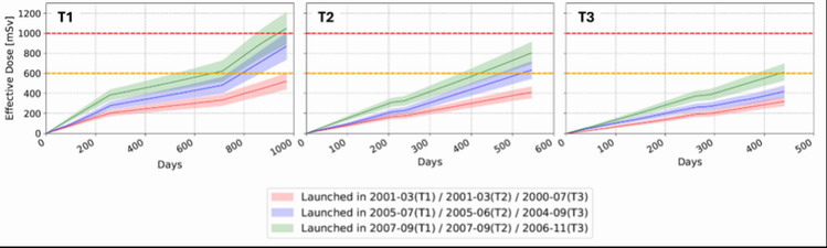

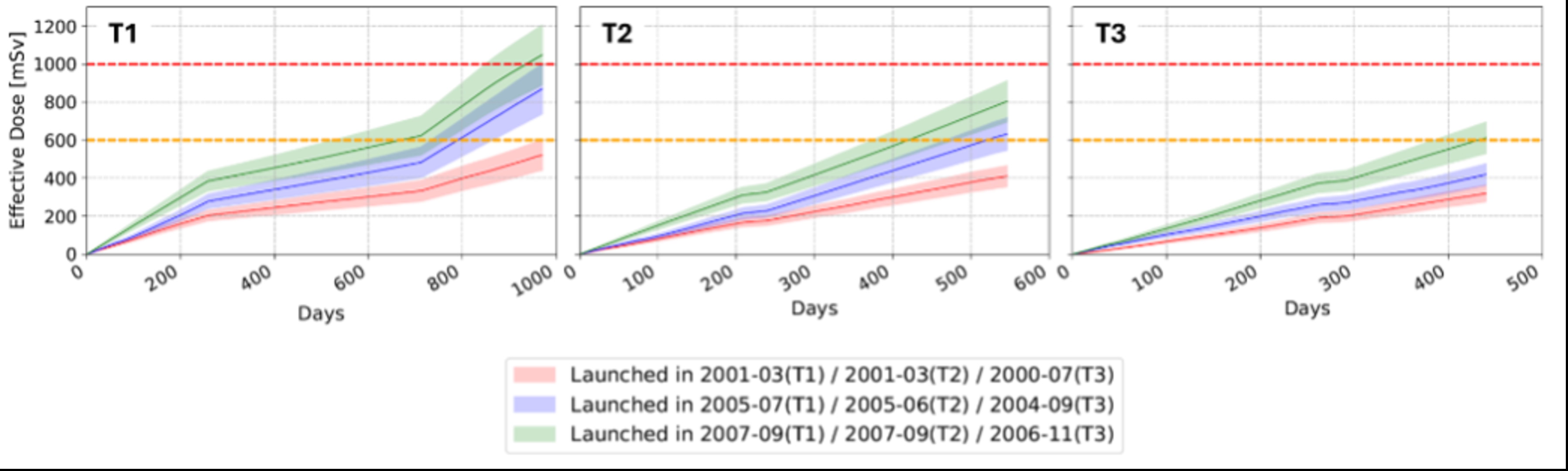

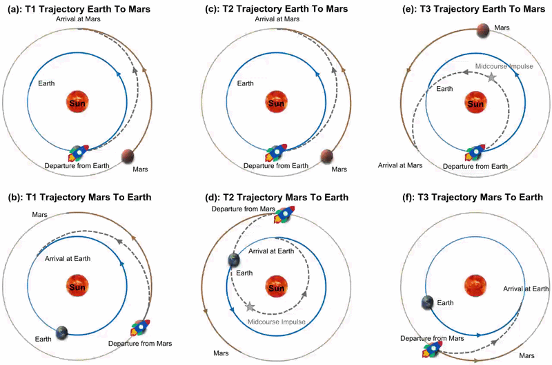

Die Studie berechnete die Strahlungsdosis für simulierte Marsmissionen unter verschiedenen Sonnenaktivitätsniveaus und für drei Flugbahnen: die energieeffizienteste, aber längste Route, die energieintensivste, aber kürzeste Route und einen Kompromiss zwischen beiden.
Strahlungsdosen auf dem Weg zum Mars
Credit: Chao Zhang et al.; Licence: CC BY-SA 3.0 IGO or ESA Standard Licence
Bei allen drei Arten nimmt die kumulative Strahlungsdosis durch kosmische Strahlung in der Nähe des Sonnenmaximums deutlich ab. Eine unruhige Sonne scheint der einzige Trost gegen galaktische kosmische Strahlung zu sein.
Das Team analysierte die Transferbahnen zum Mars in den letzten 60 Jahren und simulierte mit einem mehrschichtigen Wasserball, wie viel Strahlung die Organe im menschlichen Körper absorbieren würden. Schnellere Transferbahnen könnten die Strahlenbelastung um 55 % reduzieren, wenn sie während des Sonnenmaximums statt während des Sonnenminimums zurückgelegt würden, während Missionen mit treibstoffsparenden Flugbahnen eine Reduzierung von bis zu 45 % erzielen könnten.
Flugbahnen von der Erde zum Mars für die Strahlungsstudien
