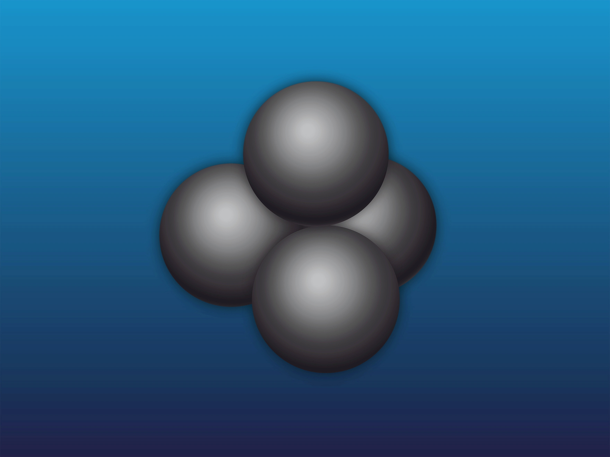

Künstlerische Darstellung eines Tetra-Neutrons. Zwei der Neutronen besetzen mit antiparallelem Spin das tiefste Orbital (0s_1/2). Die anderen beiden besetzen das nächsthöhere Orbital (0s_3/2). (Grafik: Sonja Battenberg / TUM)

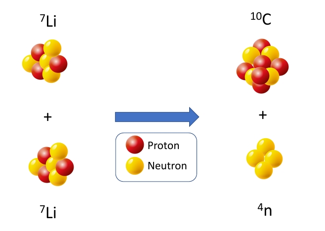

Am Tandem-Van-de-Graaff-Beschleuniger des Maier-Leibnitz-Laboratoriums auf dem Forschungscampus Garching wurde ein Lithium-7-Target mit Lithium-7-Atomkernen beschossen, die auf rund zwölf Prozent der Lichtgeschwindigkeit beschleunigt wurden. Alle Messergebnisse deuten darauf hin, dass Kohlenstoff-10 und das gesuchte Tetra-Neutron gebildet wurden. – Schematische Darstellung der Kernreaktion. (Grafik: Mahmoud Mahgoub / TUM)
Faestermann und sein Team beschossen bei ihren Versuchen ein Lithium-7-Target mit auf etwa zwölf Prozent der Lichtgeschwindigkeit beschleunigten Lithium-7-Teilchen. Hierbei sollte neben dem Tetra-Neutron Kohlenstoff-10 entstehen. Und in der Tat gelang es den Physikern, diese Spezies nachzuweisen. Eine Wiederholung bestätigte das Ergebnis.
