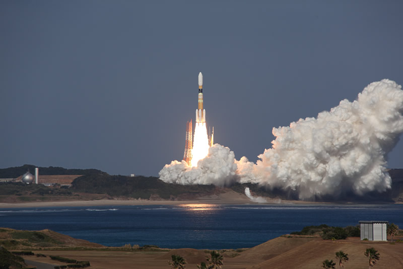

Liftoff vom HTV 2 (Bild: JAXA)
Am 22. Januar 2011, um 06:37:57 Uhr MEZ startete die japanische Weltraumbehörde JAXA ihren Weltaumtransporter HTV 2, vom Launch Pad 2 des Tanegashima Space Center (TNSC) in Richtung ISS. Der Bilderbuchstart erfolgte bei strahlend blauem Himmel, bei 10 °C und Winden von 8,3 m/s aus Nord-West. Gute 2 Minuten und 10 Sekunden später waren die vier Feststoffraketen abgesprengt, woraufhin rund 90 Sekunden später die Nutzlastverkleidung abgeworfen werden konnte, die zu diesem Zeitpunkt ihre Aufgabe, die Nutzlast strömungsgünstig zu schützen, erfüllt hatte.
Stufentrennung und Zündung der Oberstufe erfolgten nach ca. 6 Minuten Flugzeit. Nach 15 Minuten und 5 Sekunden wurde das HTV 2 erfolgreich im Zielorbit mit einer Höhe von 200 km x 300 km und einer Bahnneigung von rund 51,6° ausgesetzt.

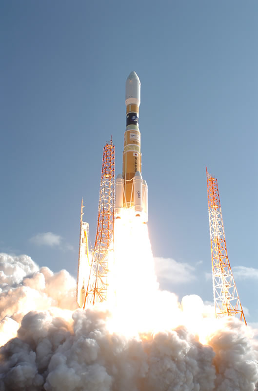

Der HII-B-F2-Träger mit dem weißen Storch an Bord hebt von der Rampe ab. Gut sichtbar, die Blitzschutztürme rechts und links.
(Bild: JAXA)
