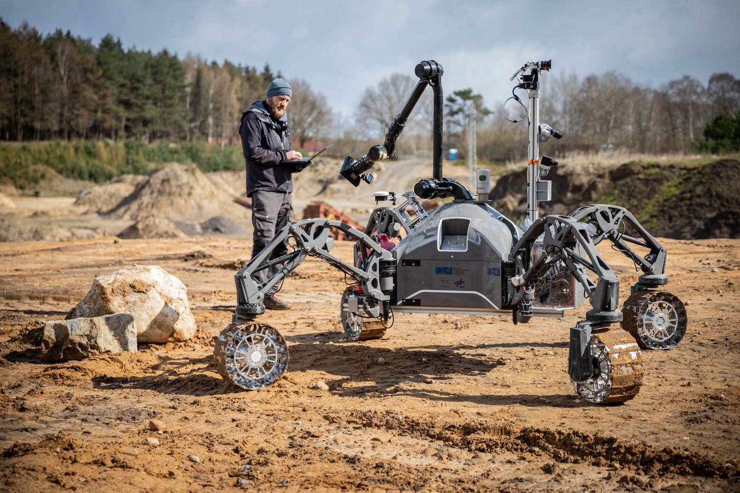

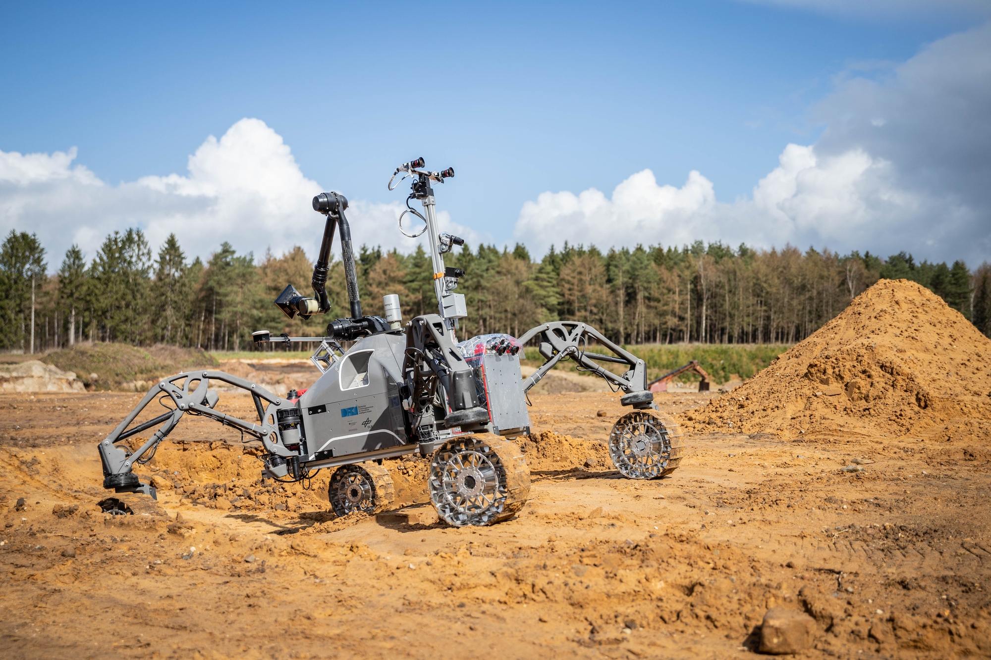

SherpaTT überquert unebenes Gelände in der Sandgrube.
(Bild: DFKI GmbH, Annemarie Popp)

Ziel des im Februar 2019 gestarteten Projekts ADE (Autonomous DEcision Making in very long traverses) war es, die Autonomiefähigkeit und Zuverlässigkeit von Weltraumrobotern insbesondere bei Langstreckenmissionen zu steigern. Nach mehr als zwei Jahren Forschungsarbeit endete das Vorhaben in einer Sandgrube bei Wulsbüttel, rund 40 km nördlich von Bremen. Bei den finalen Feldtests vom 18. März bis zum 16. April 2021 gelang es dem hybriden Schreit- und Fahr-Rover SherpaTT des DFKI Robotics Innovation Center, mithilfe der in ADE entwickelten Technologien insgesamt 3,7 Kilometer autonom zurückzulegen und verschiedene Operationen mit unterschiedlichen Autonomiegraden durchzuführen. Im letzten Testlauf benötigte der Rover nur knapp drei Stunden, um eine Strecke von 500 Metern zu bewältigen (zum Vergleich: Perseverance bringt es den Angaben der NASA zufolge auf eine Spitzengeschwindigkeit von 152 Metern pro Stunde).
FKI-Forscher kommunizieren mit den EU-Partnern via Remoteverbindung und übermitteln das Geschehen während der Tests.

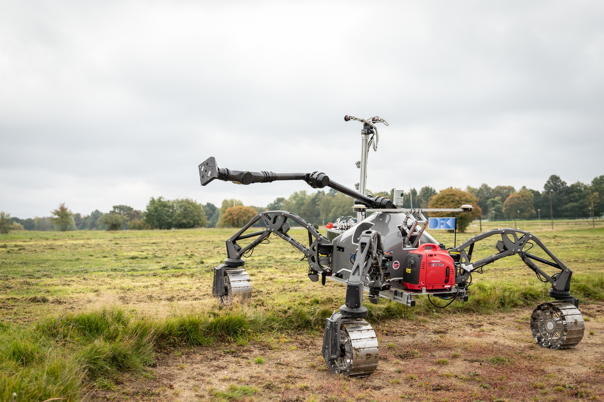

SherpaTT auf der ehemaligen Galopprennbahn in Bremen.
Dieses Mal mussten die ursprünglich auf dem spanischen Festland und der Kanareninsel Fuerteventura geplanten Feldtests aufgrund der pandemiebedingten Reisebeschränkungen in den Norden Deutschlands verlegt werden. So kam es, dass SherpaTT im Herbst 2020 die ehemalige Bremer Galopprennbahn erkundete und sich im März und April 2021 seinen Weg durch die Sandgrube nahe Wulsbüttel bahnte. Bei den finalen Tests wurde die Robotertechnologie fünf Wochen lang unter typisch norddeutschen Wetterbedingungen verschiedenen Härtetests unterzogen, wobei die DFKI-Wissenschaftler vor Ort und die Partner via Remoteverbindung zugeschaltet waren. Auf diese Weise konnten sie u.a. die autonome Navigation, das Sammeln und Ablegen von Proben mit dem Roboterarm, die automatische zielorientierte Missionsplanung sowie die Möglichkeit der wissenschaftlichen Ad-hoc-Zielerfassung erfolgreich testen und gleichzeitig wertvolle Erfahrungen auf dem Gebiet der Teleoperation für zukünftige Weltraummissionen sammeln.
