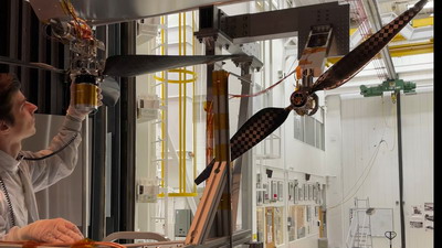

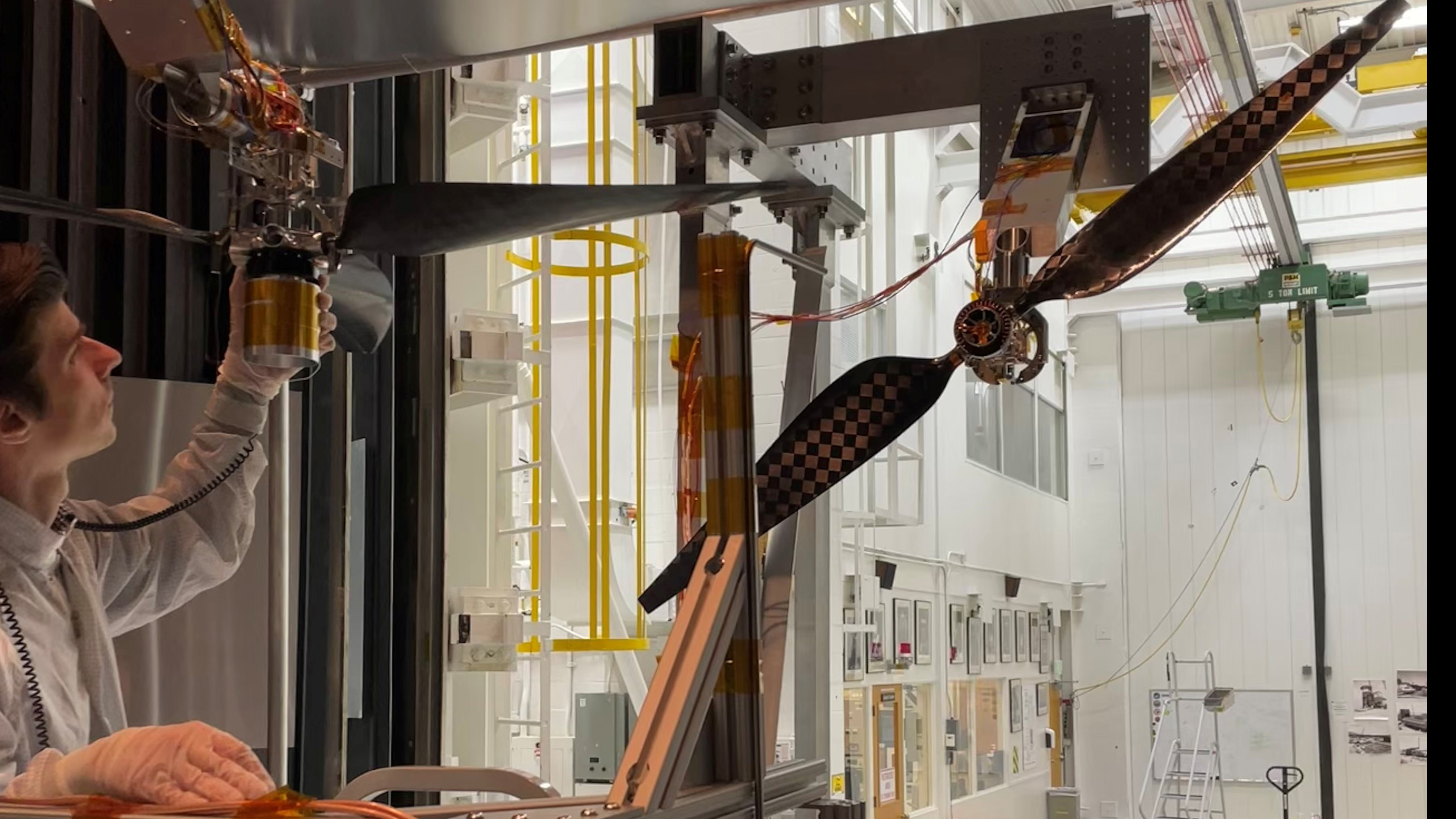

Der Ingenieur Jaakko Karras inspiziert im November 2025 im 7,6 Meter Weltraumsimulator des Jet Propulsion Laboratory der NASA ein Rotorblatt für einen Mars-Hubschrauber der nächsten Generation, bevor es bei Überschallgeschwindigkeit getestet wird.

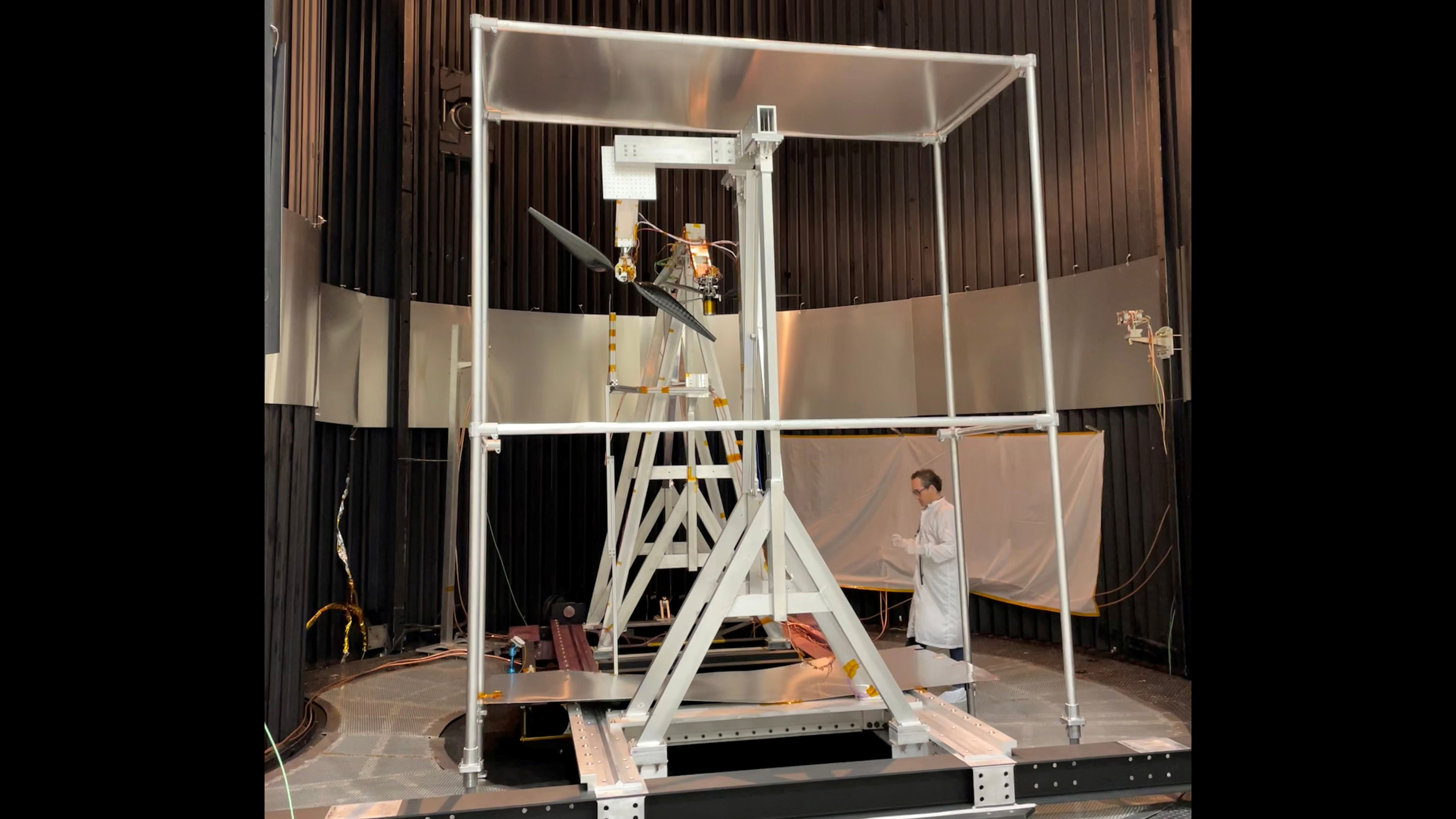

Rotorblatt Prüfkammer
In der Testkammer des 7,6 Meter Weltraumsimulators des JPL untersucht ein Ingenieur einen Prüfstand, mit dem die Leistungsfähigkeit der Rotorblätter eines Mars-Hubschraubers der nächsten Generation bei hohen Geschwindigkeiten getestet wird. Das Bild wurde im November 2025 aufgenommen.
Credit: NASA/JPL-Caltech
Um mit der Bewertung der Rotoren zu beginnen, die von AeroVironment in Simi Valley, Kalifornien, entwickelt und hergestellt wurden, montierten Karras und sein Team einen dreiflügeligen Rotor, der in zukünftigen Mars-Hubschrauberentwürfen zum Einsatz kommen könnte, im historischen 7,6 Meter Weltraumsimulator des JPL. Sie evakuierten die Luft und ersetzten sie durch gerade so viel Kohlendioxid, dass die Marsatmosphäre nachgebildet wurde, und setzten den Rotor dann Wind aus, während er mit steigender Drehzahl rotierte.
Die Testingenieure hatten vorsichtshalber einen Teil der Kammer mit Blech ausgekleidet, für den Fall, dass die Rotorblätter während des Überschallversuchs zerbrechen sollten. Von einem Kontrollraum aus, der nur wenige Meter von der Kammer entfernt war, beobachtete das Team Anzeigen mit Daten und einem Blick in die Kammer, während die Drehzahl auf bis zu 3.750 Umdrehungen pro Minute stieg. Bei dieser Drehzahl bewegten sich die Blattspitzen mit Mach 0,98. Dann aktivierten die Ingenieure einen Ventilator in der Kammer, der den Rotor mit Gegenwind beschoss. Nach jedem Durchlauf erhöhten sie die Windgeschwindigkeit für den nächsten Durchlauf.
Das Team steigerte die Rotorspitzengeschwindigkeit auf Mach 1,08 und erhöhte damit die Tragkraft des Marsfahrzeugs um 30 %. Dieser Durchbruch ermöglicht es, bei zukünftigen Missionen schwerere wissenschaftliche Nutzlasten zu transportieren, darunter hochentwickelte Sensoren und größere Batterien für längere Flugzeiten.

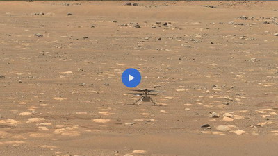

Der Mars-Hubschrauber „Ingenuity“ der NASA führt am 8. April 2021, dem 48. Mars-Tag (Sol) der Mission, einen Test durch, bei dem sich seine Rotorblätter langsam drehen. Das Fluggerät, das hier von der Mastcam-Z-Kamera an Bord des NASA-Rovers „Perseverance“ aufgenommen wurde, absolvierte weniger als zwei Erdwochen später seinen historischen Erstflug.

Als Nächstes versuchte das Team sein Glück mit dem zweiflügeligen SkyFall-Rotor. Da dieser etwas länger ist als die dreiflügelige Version, waren nur 3.570 U/min erforderlich, um vor dem Einsetzen des Gegenwinds die gleiche nahezu Überschallgeschwindigkeit an den Rotorspitzen zu erreichen.
„Die erfolgreichen Tests dieser Rotoren waren ein wichtiger Schritt, um die Flugtauglichkeit in anspruchsvolleren Umgebungen nachzuweisen – ein entscheidender Faktor für Fahrzeuge der nächsten Generation“, sagte Shannah Withrow-Maser, Aerodynamikerin am Ames Research Center der NASA im Silicon Valley und Mitglied des Testteams. „Wir dachten, wir könnten uns glücklich schätzen, wenn wir Mach 1,05 erreichen würden, doch bei unseren letzten Testläufen haben wir Mach 1,08 erreicht. Wir werten die Daten noch aus, und möglicherweise ist sogar noch mehr Schub drin. Diese Hubschrauber der nächsten Generation werden beeindruckend sein.
