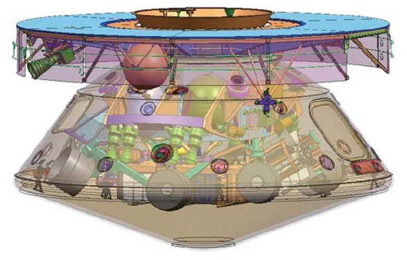

Eine schematische Darstellung der Raumsonde währen der Phase des Fluges zum Mars.

Der Rover und die für die Landung auf der Marsoberfläche benötigte Abstiegsstufe sind während der Flugphase zum Mars durch eine Kapsel, den “Aeroshell”, vor den unwirtlichen Einflüssen des Weltraumes – den niedrigen Temperaturen und der im Weltraum auftretenden Strahlung – geschützt. Am unteren Ende der Kapsel befindet sich der Hitzeschild, welcher die Abstiegsstufe und den Rover während der ersten Minuten nach dem Eintritt in die Marsatmosphäre vor den dabei auftretenden Temperaturen abschirmt. Am oberen Ende der Kapsel befindet sich dagegen ein Flugmodul, die so genannte “Cruise Stage”, welches für die Steuerung auf dem Weg zum Mars verantwortlich ist.

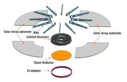

Der Aufbau der Cruise Stage.

Auf dem 567 Millionen Kilometer weiten Weg bis zum Erreichen unseres äußeren Nachbarplaneten wird Curiosity durch ein Flugmodul (engl. “Cruise Stage”) gesteuert. Dieses etwa vier Meter durchmessende Modul verfügt einschließlich des für die bis zu sechs vorgesehenen Kurskorrekturmanöver mitgeführten Treibstoffes über ein Gesamtgewicht von 539 Kilogramm. Das ringförmige Modul besteht aus einer zentralen Aluminiumstruktur und wird durch mehrere rippenförmige Verstrebungen mechanisch stabilisiert. Auf der Oberfläche des Moduls sind insgesamt 12 Solarzellen montiert, welche den Komplex auf dem Weg zum Mars mit Energie versorgen sollen. Noch kurz vor dem Erreichen des Mars sollen die Solarzellen dabei in einer Entfernung von knapp 1,6 Astronomischen Einheiten zur Sonne mit einer Effizienz von erwarteten 28,5 Prozent ein Minimum von einem Kilowatt elektrischer Leistung generieren können. Zusätzlich sind mehrere Lithium-Ionen-Batterien vorhanden, auf deren gespeicherte Energiereserven im Bedarfsfall zurückgegriffen werden kann. Des weiteren ist das Modul mit den Akkumulatoren der Abstiegsstufe und dem Energieversorgungssystem des Rovers verbunden.
Das der MMRTG des Rovers auch bereits während der Flugphase eine große Menge an Wärmeenergie abgibt, muss diese Wärme aus dem Inneren der Cruise Stage abgeführt werden, um eine Überhitzung der Systeme zu verhindern. Aus diesem Grund ist das Flugmodul mit zehn Radiatoren ausgestattet, welche die überschüssige Wärme in den Weltraum ableiten. Mittels eines komplexen Rohrleitungssystems und einer Pumpe können einige der elektronischen Bauteile der Cruise Stage im Bedarfsfall jedoch auch gezielt beheizt werden, um diese Elemente vor Kälteschäden zu schützen. Für die Ermittlung der aktuell vorherrschenden Temperaturen im Inneren der Cruise Stage und die sich aus diesen Werten ergebende eventuell erforderliche Wärmeregulierung sind mehrere Temperatursensoren vorhanden. Als passive Schutzmaßnahme vor zu niedrigen Temperaturen ist das Innere des Flugmoduls zusätzlich mit diversen Isolationsmatten ausgestattet.

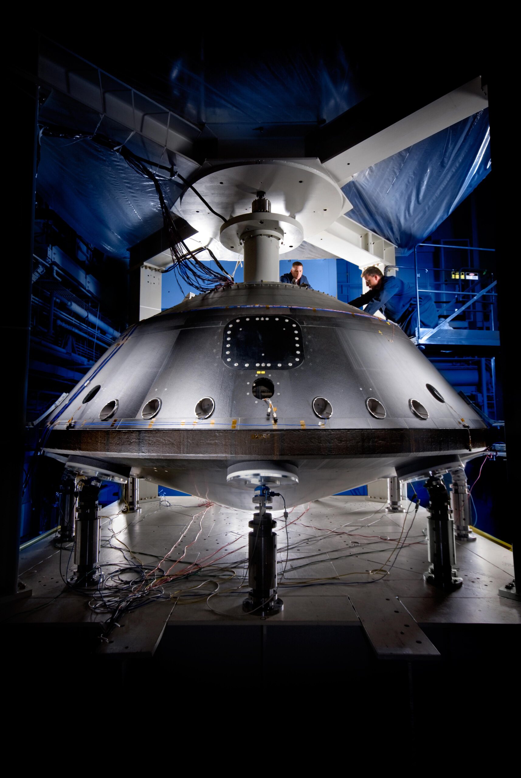

Mitarbeiter der Firma Lockheed Martin bei ihrer Arbeit am Aeroshell des Rovers.

Die über 4,5 Meter durchmessende, knapp drei Meter hohe und 731 Kilogramm schwere Kapsel (engl. “Aeroshell”) des Rovers wurde von der Firma Lockheed Martin hergestellt. Die Aufgabe des Aeroshell besteht einerseits darin, den Rover und die Abstiegsstufe während des Fluges zum Mars vor den widrigen Bedingungen des Weltraums zu schützen. Außerdem wird der Schild den Rover auch während der ersten Phase des Eintritts in die Marsatmosphäre vor den dabei auftretenden Bedingungen abschirmen. Während der EDL-Phase – dem Eintritt in die Marsatmosphäre, dem Abstieg und der Landung – dient der obere Teil der Kapsel, der 349 Kilogramm schwere, so genannte “Backshell” jedoch in erster Linie der Lageregelung während des Abstieges. Zu diesem Zweck ist die Kapsel mit ebenfalls acht Lagekontrolltriebwerken ausgestattet, welche paarweise angeordnet sind. Die Triebwerke entwickeln einen Schub von etwa 267 Newton und werden ausschließlich zur Kontrolle der Rotation und der Ausballanzierung der Ausrichtung genutzt. Dabei erzeugen sie jedoch keinerlei aktive Bremswirkung. Des weiteren beherbergt die Kapsel verschiedenen Kontrollgewichte, welche während der Abstiegsphase kontrolliert abgestoßen werden. Durch das Abstoßen der Gewichte wird die exakte Ausrichtung des Rovers während des Abstieges gewährleistet.
Die bikonisch geformte Struktur des Backshell ist in einer Wabenkernbauweise ausgeführt, wobei die verwendeten Platten aus einem kohlenstofffaserverstärktem Graphit-Epoxid-Verbundstoff durch eine Aluminium-Wabenkernstruktur gestützt werden. Die Oberfläche des Backshell bildet ein dünner, ablativer Hitzeschild.

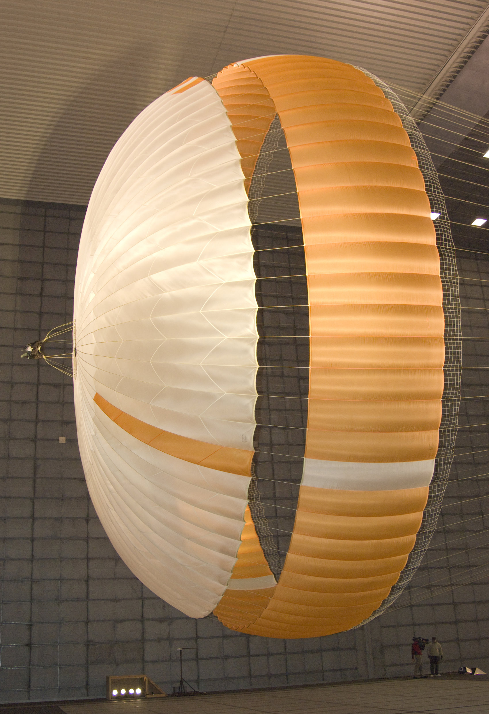

Curiositys fast 16 Meter durchmessender Landefallschirm wurde im März und April 2009 im größten auf der Erde verfügbaren Windkanal am Ames Research Center der NASA in Moffet Field/Kalifornien ausführlich getestet.

Des weiteren beherbergt der Aeroshell an seinem oberen Ende einen Behälter. In diesem befindet sich ein Fallschirm, welcher der Abbremsung des Gefährtes in der unteren Schicht der Marsatmosphäre dienen wird. Der Bremsfallschirm ist mit 80 Befestigungsseilen – jedes verfügt über eine Länge von 45,7 Metern – mit dem Aeroshell verbunden. Mit einem Durchmesser von fast 16 Metern und einem Gewicht von rund 54 Kilogramm fällt der von der Firma Pioneer Aerospace in South Windsor/Connecticut entwickelte Fallschirm von Curiosity um etwa 10 Prozent größer aus als die Fallschirme, welche bei den Landungen der beiden Vorgängermissionen Spirit und Opportunity im Januar 2004 verwendet wurden. Es handelt sich somit um den größten Fallschirm, welcher bisher bei der Landung auf einem fremden Planeten zu Einsatz kam. Curiositys Fallschirmhalterung ist flexibel konstruiert und kann so die Bewegung und die Vibrationen des Landefallschirms bis zu einem gewissen Maß ausgleichen. Planmäßig wird der Fallschirm, welcher hauptsächlich aus Nylon und Polyester besteht, beim Unterschreiten der Mach-2-Grenze entfaltet und entwickelt eine Bremskraft von bis zu 289 kN.

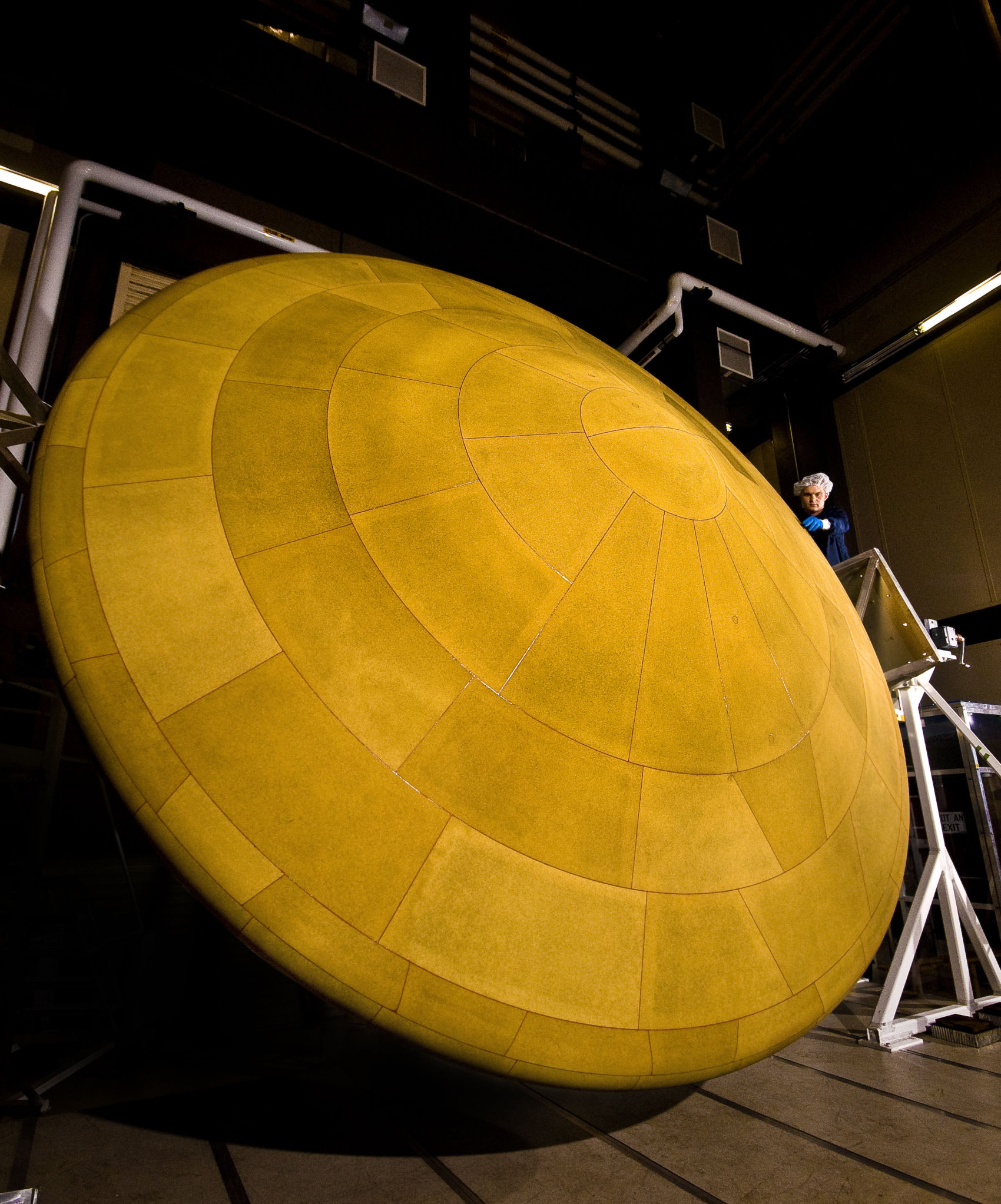

Curiositys Hitzechild.

Den unteren Teil des Aeroshell bildet ein 382 Kilogramm schwerer ablativer Hitzeschild, welcher den Rover und dessen Abstiegsstufe während des Eintritts in die Marsatmosphäre und der ersten Phase des Abstieges vor den dabei auftretenden Temperaturen von bis zu etwa 2.100 Grad Celsius schützen wird. Mit einem Durchmesser von 4,57 Metern handelt es sich hierbei um den größten Hitzeschild, welcher bisher im Rahmen einer Planetenmission verwendet wurde. Die für den Schild verwendeten Kacheln sind mit einer etwa 2,5 Zentimeter dicken Schicht aus einem Material überzogen, welches als Phenolic Impregnated Carbon Ablator (kurz “PICA”) bezeichnet wird.
PICA basiert auf einer Kohlenstoff-Phenol-Verbindung, welche über ein besonders gutes Verhältnis von der erreichten Schutzwirkung gegenüber dem auftretenden Gewicht verfügt. Das Material wurde bereits in den 1990er Jahren vom Ames Research Center entwickelt und kam am 15. Januar 2006 bei der Landung der Rückkehrkapsel der Kometenmission Stardust erfolgreich zum Einsatz.
Der Hitzeschild von Curiosity ist so konzipiert, dass er einer thermischen Belastung von 216 Watt pro Quadratzentimeter, einer mechanischen Scherung von bis zu 540 Pascal und einem beim Durchqueren der Atmosphäre auftretenden Staudruck von etwa 37 Kilopascal wiederstehen kann. In den Schild wurden die 14 Sensoren des MEDLI-Suite integriert, welche während des Eintritts in die Marsatmosphäre und bei deren Durchquerung Druck- und Temperaturdaten sammeln sollen.
