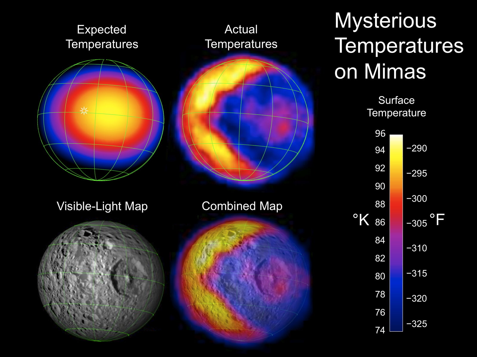

Vor der Untersuchung am 13. Februar 2010 gingen die Wissenschaftler deshalb auch von der Vermutung aus, dass Mimas eine homogene Wärmeverteilung auf seiner Oberfläche zeigen würde. Der wärmste Bereich der Mondoberfläche, so die Annahme, sollte sich dabei um den subsolaren Punkt, also jenen Ort, über welchem die Sonne senkrecht steht und somit auch am stärksten einstrahlt, sowie den Bereich östlich davon konzentrieren. Von diesem Punkt ausgehend sollte die Temperatur gleichmäßig langsam abfallen. Die Anfang dieser Woche vorgestellten Temperaturkarten, welche das CIRS-Spektrometer von Mimas anfertigte, zeigen jedoch ein komplett anderes Bild. “Normalerweise sind es andere Saturnmonde, die im Rampenlicht stehen, doch jetzt stellt sich heraus, dass auch Mimas ungewöhnlicher ist, als wir erwartet hatten”, so Linda Spilker, Cassini-Projektwissenschaftlerin am Jet Propulsion Laboratory (JPL) in Pasadena/Kalifornien. “Dieser Mond hat uns ohne Zweifel einige neue Rätsel aufgegeben.”

Links oben die erwarteten, rechts oben die tatsächlich gemessenen Temperaturen auf der Mondoberfläche. Das Sonnen-Symbol im linken Bild kennzeichnet dabei den subsolaren Punkt.

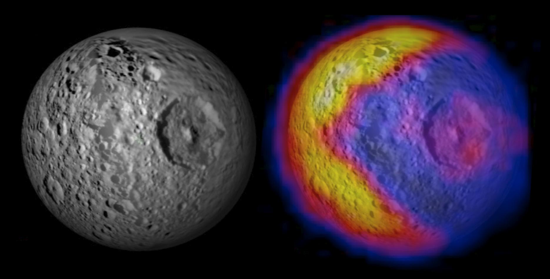

Laut der erstellten Infrarotkarten befinden sich die wärmsten Regionen auf Mimas in der Nähe des Morgenterminators, also in jenem Bereich, in dem die Sonne gerade erst aufgegangen war, sowie in den beiden Polarregionen. In diesen Gegenden konnte CIRS Temperaturen von durchschnittlich 92 Kelvin (–181 Grad Celsius) registrieren. Im überwiegenden restlichen Bereich der Oberfläche betrugen die Temperaturen dagegen lediglich etwa 77 Kelvin (–196 Grad Celsius). Auch der zuvor noch als der am wärmsten eingeschätzte Ort der Oberfläche befindet sich in diesem kalten Bereich. Die Grenze zwischen den beiden Bereichen ist dabei relativ scharf gezogen und hat die Form eines “V”. Die kalten Regionen befinden sich dabei in der Umgebung des markanten Herschel-Kraters, wobei allerdings im Inneren des Kraters eine “Temperaturspitze” von etwa 84 Kelvin (–189 Grad Celsius) auftritt. Auf zeitgleich mit einem anderen Instrument, der ISS-Kamera, im sichtbaren Licht erstellten Bildern konnten dabei keine offensichtlichen Unterschiede in der Zusammensetzung und Form des abgebildeten Geländes nachgewiesen werden.
“Wir vermuten, dass die Temperaturen auf irgendwelche Unterschiede in der Oberflächenbeschaffenheit hindeuten”, so CIRS-Team-Mitglied John Spencer vom Southwest Research Institute (SwRI) in Boulder/Colorado . “Es könnte sich hierbei um Unterschiede handeln wie sie zwischen altem, dichten Schnee und frisch gefallenem Pulverschnee auftreten.” Dichtes und somit auch festeres Eis auf der Mondoberfläche leitet die Sonnenwärme effizienter ins Innere des Mondes ab, so dass diese Bereiche während des Tages kühler bleiben. Pulveriges und locker verteiltes Eis verfügt dagegen über isolierende Eigenschaften und würde die Wärme an der Oberfläche halten, wodurch sich diese “aufheizen” kann. Derartiges Eis fängt dabei zudem mehr Sonnenlicht ein und erwärmt sich somit auch stärker.
