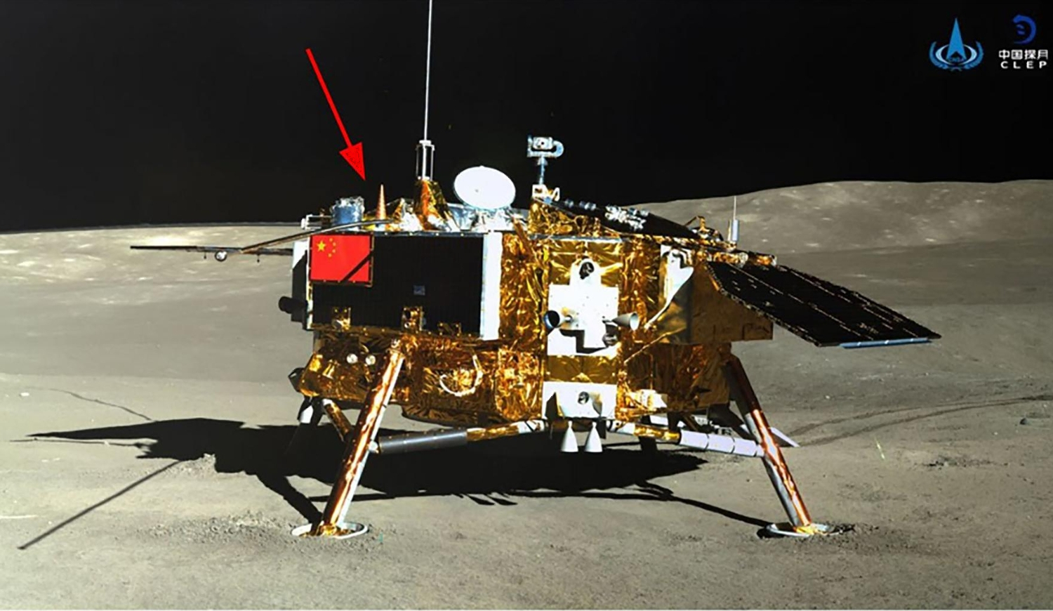

Am 3. Januar 2019 ist die chinesische Mondlandesonde Chang’e-4 auf der Rückseite des Erdmonds gelandet. An Bord ist auch ein deutsches Messinstrument für Weltraumstrahlung. Das Lunar Lander Neutron and Dosimetry, kurz LND, hat seitdem Messungen kosmischer Strahlung aufgezeichnet, die erstmals eine zeitliche Auflösung haben. Bisherige Geräte konnten nur Daten einer gesamten “Missionsdosis” sammeln. Das Wissenschaftsjournal Science Advances berichtet in seiner aktuellen Ausgabe über die Arbeit der internationalen LND-Wissenschaftlergruppe, die sich mit der genaueren Strahlungsmessung auf dem Mond beschäftigt hat und an der auch das Deutsche Zentrum für Luft- und Raumfahrt (DLR) beteiligt ist.

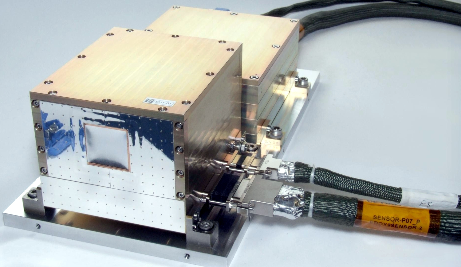

“In den kommenden Jahren und Jahrzehnten planen verschiedene Nationen, mit astronautischen Missionen den Mond zu erforschen. Für den Menschen stellt dabei die Weltraumstrahlung ein erhebliches Gesundheitsrisiko dar. Schon die Apollo-Astronauten trugen deshalb Strahlenmessgeräte, sogenannte Dosimeter, am Körper. Allerdings wurde damit nur die Strahlenbelastung über die gesamte Mission hinweg bestimmt”, sagt Dr. Oliver Angerer, LND-Projektleiter im DLR Raumfahrtmanagement. Mit dem LND sind demgegenüber – für die verschiedenen Charakteristika des Strahlenfelds – Zeitintervalle von einer, zehn oder sechzig Minuten möglich. Dies erlaubt es den Forschenden, die sogenannte Äquivalentdosis zu berechnen. Diese ist wichtig, um die biologischen Effekte abzuschätzen.

“Wir Menschen sind eben nicht gemacht für die Weltraumstrahlung”, ergänzt Prof. Robert Wimmer-Schweingruber von der Christian-Albrechts-Universität zu Kiel, dessen Team das LND-Instrument entwickelt und gebaut hat. “Darum müssen sich Astronauten bei längeren Mondmissionen vor ihr abschirmen – zum Beispiel, indem sie ihre Unterkunft mit einer dicken Schicht Mondgestein bedecken. So könnte bei möglichen Langzeitaufenthalten auf dem Mond das Risiko für Krebs und andere Erkrankungen gesenkt werden.”
Das Kieler Gerät misst jeweils “tagsüber” und bleibt – wie alle anderen wissenschaftlichen Geräte während der sehr kalten und fast zwei Wochen dauernden Mondnacht – ausgeschaltet, um Energie zu sparen. Gerät und Lander sollten mindestens ein Jahr lang messen und haben dieses Ziel bereits übertroffen. Die Daten des LND und des Landers werden über den Relais-Satelliten Queqiao (“Elsterbrücke”) zur Erde übertragen, der sich über der erdabgewandten Seite des Mondes befindet.
