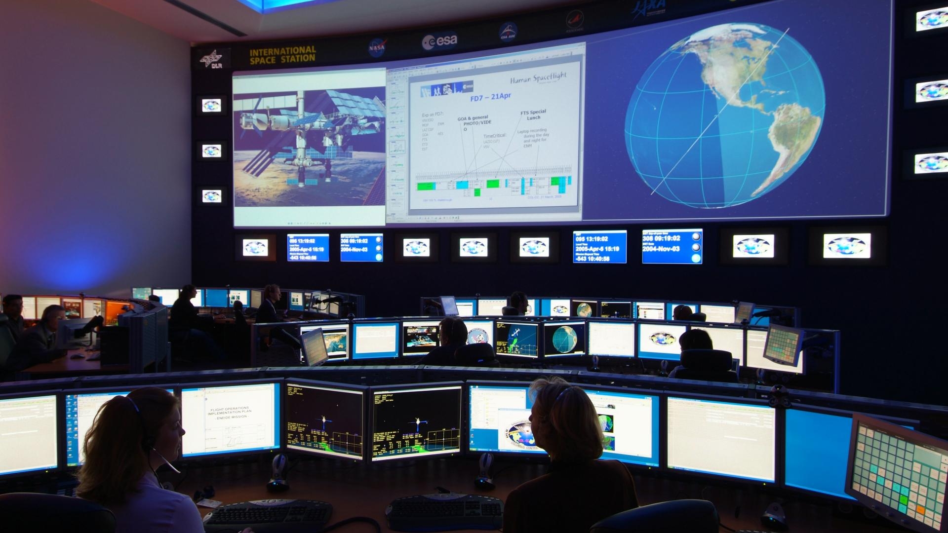

Columbus-Kontrollzentrum
(Bild: DLR (CC-BY 3.0))
Normalerweise wären die Forschenden jetzt in Toulouse, da sie nur von dort aus ihr Plasmakristall-Labor PK-4 steuern können, das sich seit 2015 an Bord der Internationalen Raumstation ISS befindet. Die Corona-Pandemie machte die Reise von Oberpfaffenhofen zum CADMOS-Kontrollzentrum nach Frankreich jedoch unmöglich. Die monatelang vorbereiteten Experimente in der Schwerelosigkeit drohten auszufallen. Doch die Wissenschaftlerinnen und Wissenschaftler des Deutschen Zentrums für Luft- und Raumfahrt (DLR) erhielten “naheliegende” Unterstützung: Die Standortkollegen vom Deutschen Raumfahrtkontrollzentrum stellten ihre Ressourcen zur Verfügung und richteten ein “Homeoffice” der besonderen Art ein. Nun hat die Forschungsgruppe vom DLR-Institut für Materialphysik im Weltraum ihre einwöchige Versuchsreihe erfolgreich abgeschlossen – von Oberpfaffenhofen aus, unter Berücksichtigung sämtlicher COVID-19 Schutzmaßnahmen. Dank der speziell eingerichteten IT- und Kommunikationskanäle konnten sie die Messungen am Bildschirm mitverfolgen und den Ablauf abstimmen – als ob sie im Kontrollraum von Toulouse säßen. Die Experimente an Bord der ISS führte der russische Kosmonaut Anatoli Ivanishin unter Anleitung der Plasmaforscher durch.

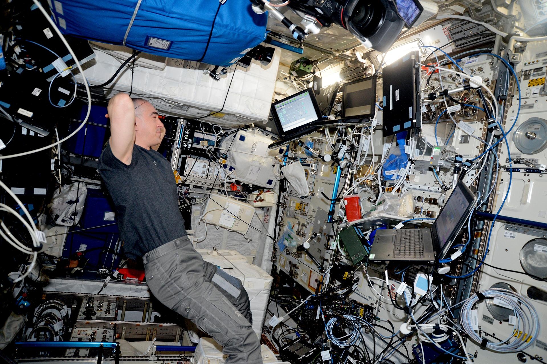

Kosmonaut Anatoli Ivanishin beim PK-4 Experiment.

Die aktuellen Strömungsversuche mit PK-4 könnten zum Beispiel dabei helfen, die Ausbreitung von Schockwellen besser zu verstehen. ISS-Besatzungsmitglied und Experimentator Ivanishin heizte die Mikroteilchen mit kurzen elektrische Pulsen auf, um sichtbar zu machen, wie sich die kinetische Energie bei einer Schockwelle ausbreitet und welche Wechselwirkungen auf Teilchenebene stattfinden. Das Einsetzen und Abklingen von turbulenten Strömungen wurde in mehreren Versuchen ergänzend untersucht.

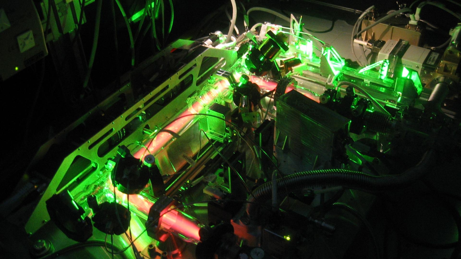

PK-4 – eine Neonröhre als Versuchsreaktor

Mithilfe von Laserstrahlen erzeugte das Experimentteam außerdem Scherflüsse in der komplexen Plasma-Flüssigkeit. Die Messungen bauen auf den Ergebnissen der vergangenen Experimentreihe auf und geben Aufschluss über die Zähigkeit von Flüssigkeiten. Neben der Oberflächenspannung gehört diese Viskosität zu den wichtigsten Eigenschaften einer Flüssigkeit. Zusätzlich untersuchten die Wissenschaftlerinnen und Wissenschaftler des DLR die dynamischen Strukturen von Plasmakristallen. Kosmonaut Ivanishin nutze dazu eine neue Experimentmöglichkeit, um Plasmakristalle zu zerstören. Er schaltete den Strom an der Plasmakammer aus, um die Gasentladung zu stoppen und schaltete den Strom dann sofort wieder an. In der tomographischen 3D-Aufzeichnung können die Forscher genau nachvollziehen, wie die Plasmakristalle dadurch schmelzen und re-kristallisieren, wenn die Ladung wieder aktiviert wird.
