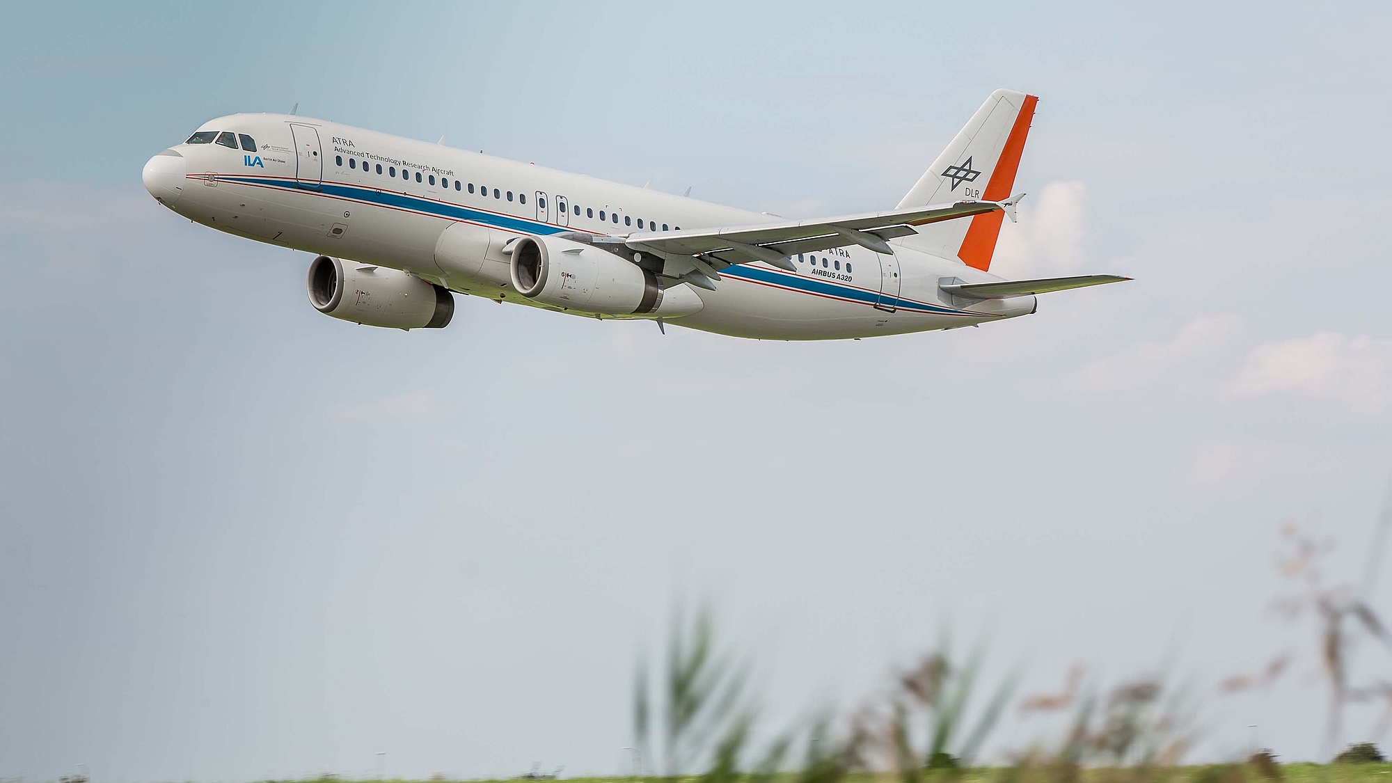

Für die Flugversuche wird die DLH einen ähnlichen Flugzeugtyp wie den A-320 ATRA verwenden, einen A-319.
(Bild: DLR CC-BY 3.0)
