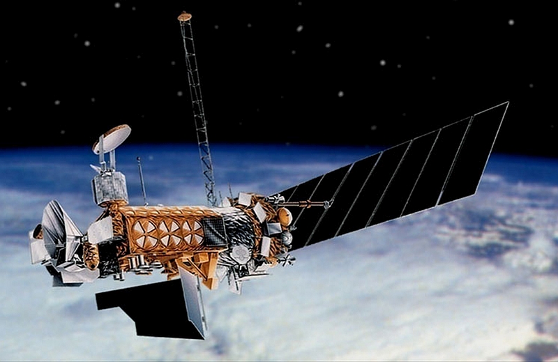

![DMSP F19 im All - Illustration
(Bild: USAF)](https://www.raumfahrer.net/wp-content/uploads/2020/08/5d3dmsp150422FZZ999004usaf260-1.jpg)
(Bild: USAF)
