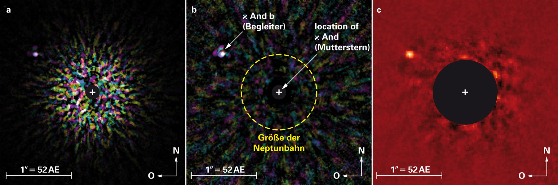

Drei Falschfarben-Abbildungen des Stern Kappa Andromedae, aufgenommen mit dem Subaru-Teleskop auf Hawaii. Der Großteil des von dem Zentralsterns ausgehenden Lichts wurde durch Bildverarbeitung herausgefiltert. Die Flecken rund um die Scheibe sind Resteffekte des herausgerechneten Sternenlichts. Der auf diesen Aufnahmen neu entdeckte Exoplanet Kappa Andromedae b ist jeweils links oberhalb des Sterns zu sehen. Linke Abbildung: Aufnahme im Nahinfrarotlicht (Wellenlängen 1,2 bis 2,4 Mikrometer). Mittlere Abbildung: Eine “Signal-zu-Rauschen”-Karte für die Abbildung links. Je weißer ein Fleck, desto höher ist die Wahrscheinlichkeit, dass es sich nicht um einen zufälligen Störeffekt (ein “Bildrauschen”) handelt, sondern dass dort tatsächlich ein Himmelskörper zu sehen ist (ein “Signal”). Die weiße Färbung des Exoplaneten oben links zeigt, dass es sich mit sehr großer Wahrscheinlichkeit um einen tatsächlichen Nachweis handelt. Rechte Abbildung: Aufnahme im Nahinfrarotlicht (Wellenlänge 3,8 Mikrometer).

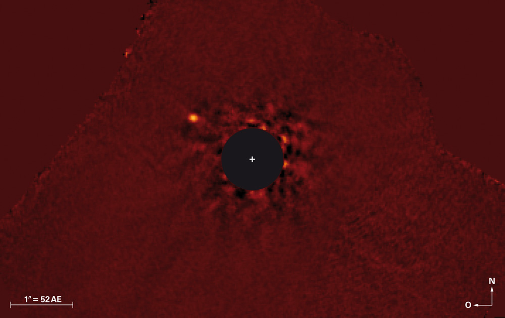

Ein Nahinfrarotbild (3,8 Mikrometer Wellenlänge) des Kappa Andromedae-Systems, aufgenommen mit dem Subaru-Teleskop auf Hawaii im Juli 2012. Der Exoplanet ist links oberhalb des Zentralsterns deutlich zu erkennen.

Um die Aufnahmen seines mit der Bezeichnung “Kappa Andromedae b” belegten Begleiters anfertigen zu können, mussten die Astronomen sowohl bei der Beobachtung als auch bei der anschließenden Auswertung der gewonnenen Daten ausgefeilte Instrumente und Methoden verwenden. Auf einem einzelnen Infrarotbild würde der kleine Lichtpunkt von Kappa Andromedae b komplett vom Licht seines Muttersterns überstrahlt werden. Die Astronomen konnten das Licht des Planeten nur durch eine aufwändige Kombination zeitlicher Sequenzen von Einzelbildern herausfiltern, das sogenannte “Angular Differential Imaging” (kurz “ADI”).
Bei dieser Aufnahmetechnik wird ausgenutzt, dass sich die Orientierung des Teleskops relativ zum beobachteten Himmelsabschnitt über längere Beobachtungszeiten hinweg ändert; so lassen sich das Streulicht und der Planetenschein voneinander trennen.

Der neu entdeckte Planet wurde dabei im Januar und im Juli 2012 in voneinander unabhängigen Beobachtungskampagnen bei vier verschiedenen Wellenlängen nachgewiesen. Der Vergleich der zu diesen beiden Zeitpunkten gemessenen relativen Positionen hat gezeigt, dass der Zentralstern und sein Begleiter ihre Positionen am Fixsternhimmel in genau der gleichen – allerdings nur minimalen – Weise ändern. Die gemeinsame Eigenbewegung der beiden Objekte beträgt in diesem Falle rund zwei Hunderttausendstel Grad pro Jahr. Dies wird von den Astronomen als ein überzeugender Hinweis darauf hin interpretiert, dass es sich hier in der Tat um zwei Objekte handelt, welche durch ihre jeweilige Schwerkraft aneinander gebunden sind und ein gemeinsames Massezentrum umkreisen.

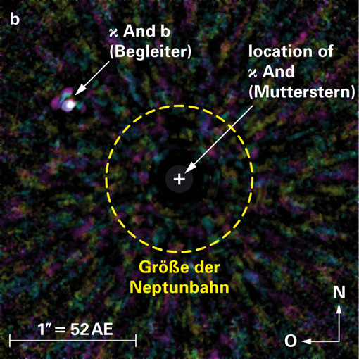

Als besondere Herausforderung stellte sich dabei heraus, dass der neu entdeckte Himmelskörper von seinem Zentralstern weniger als doppelt soweit entfernt ist wie der in unserem Sonnensystem befindliche Planet Neptun von der Sonne. Die meisten der bisher direkt abgebildeten Exoplaneten umkreisen ihre jeweiligen Zentralsterne dagegen in deutlich größeren Entfernungen. Allerdings weisen relativ junge Planeten in dieser Entstehungsphase eine vergleichsweise hohe Temperatur auf. Der entdeckte Exoplanet verfügt über eine Oberflächentemperatur von rund 1.400 Grad Celsius. Dies hat zur Folge, dass Kappa Andromedae b im Infrarotbereich vergleichsweise hell strahlt.

Eine “Signal-zu-Rauschen”-Karte. Die hierbei gewonnenen Daten führen zu dem Schluss, dass es sich bei dem abgebildeten Objekt wirklich um einen Himmelskörper und nicht etwa um einen Abbildungsfehler handelt.
