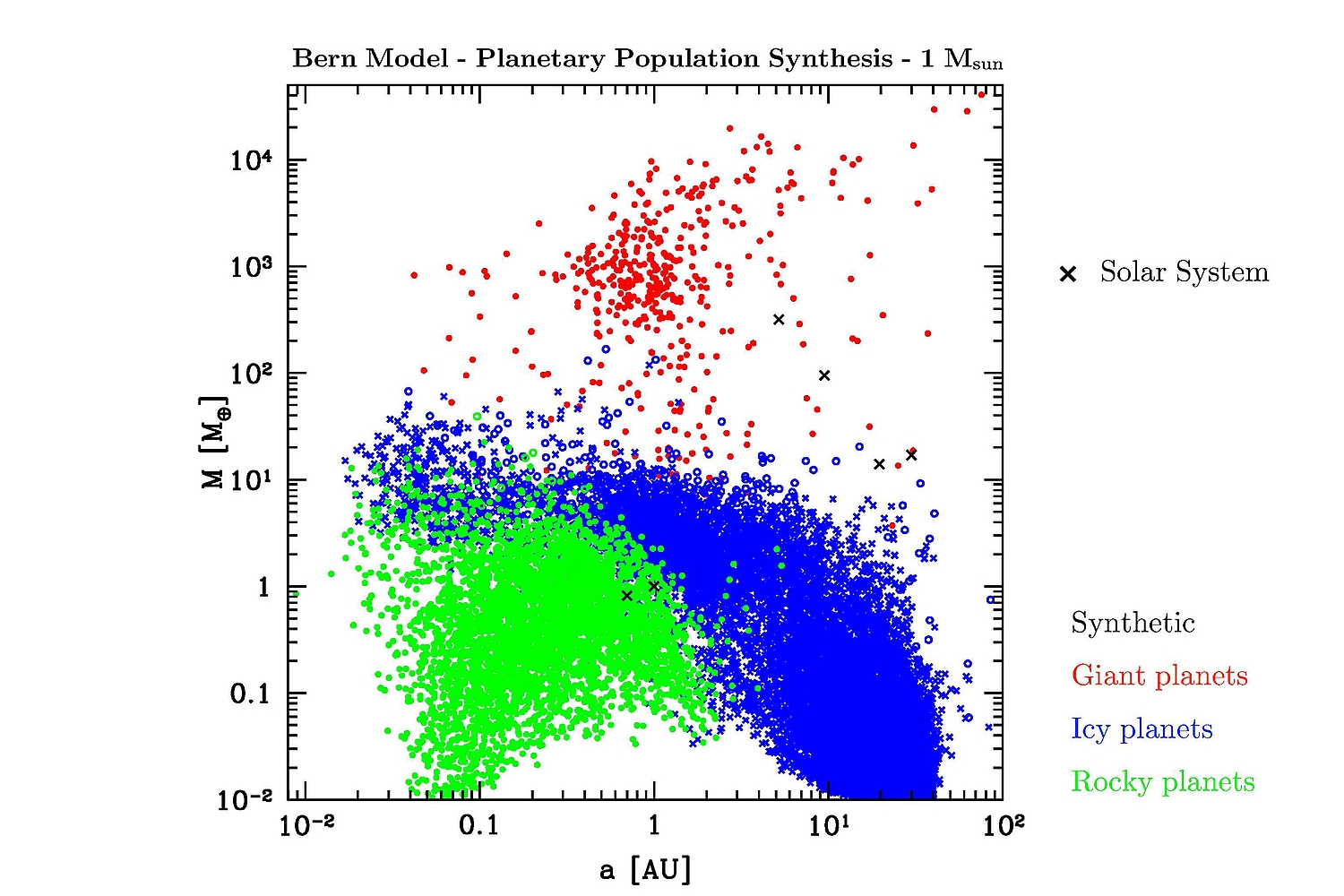

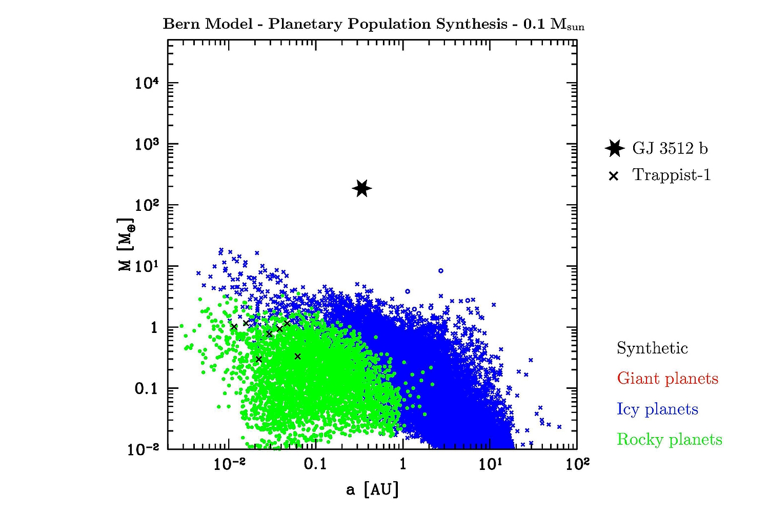

Vergleich der synthetische Planetenpopulation vorausgesagt vom Berner Modell mit dem Sonnensystem, bzw. mit Trappist 1 und GJ 3512b. Sonnensystem und Trappist 1 stehen im Einklang mit dem Modell, GJ 3512b hingegen ist viel massereicher als die Voraussagen des Modells.
(Bild: Universität Bern, Graphik: Christoph Mordasini)

«Unser Modell zur Entstehung und Entwicklung von Planeten sagt voraus, dass bei kleinen Sternen eine grosse Zahl von kleinen Planeten gebildet werden», fasst Mordasini zusammen und führt als Beispiel ein anderes, bekanntes Planetensystem an: Trappist-1. Bei diesem Stern, der mit GJ 3512 vergleichbar ist, existieren sieben Planeten mit Massen, die ungefähr einer Erdmasse oder sogar weniger entsprechen. In diesem Fall stimmen die Berechnungen des Modells gut mit der Beobachtung überein. Nicht so bei GJ 3512. «Unser Modell sagt voraus, dass es um solche Sterne gar keine Riesenplaneten geben sollte», sagt Mordasini. Eine mögliche Erklärung für das Versagen der gängigen Theorie könnte der Mechanismus sein, der dem Modell zugrunde liegt, die sogenannte Kernakkretion. Dabei entstehen Planeten, indem sie schrittweise durch Ansammlung von kleinen Körpern zu immer grösseren Massen wachsen. Die Fachleute nennen dies einen «bottom-up-Prozess».
