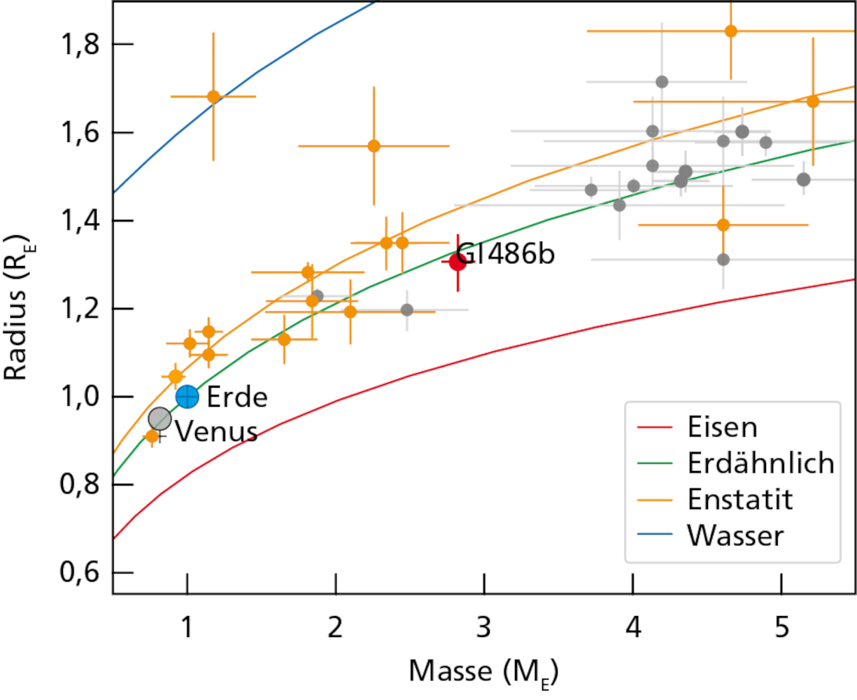

Berechnet man aus den ermittelten Massen und Radien die mittlere Dichte des Planeten, so zeigt sich, dass er eine ähnliche Zusammensetzung wie Venus und die Erde hat, einschließlich eines metallischen Kerns. Jeder, der auf Gliese 486b steht, würde eine Anziehungskraft spüren, die 70 % stärker ist als die, die wir auf unserer Heimatwelt erfahren.
Das Diagramm zeigt eine Abschätzung der inneren Zusammensetzung ausgewählter Exoplaneten, basierend auf ihren Massen und Radien in Erdeinheiten.
(Bild: Trifonov et al./MPIA-Grafikabteilung)

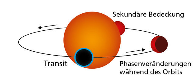

Die zukünftigen Messungen, die dem CARMENES-Team vorschweben, nutzen die Bahnorientierung aus, die Gliese 486b dazu veranlasst, aus unserem Blickwinkel die Oberfläche des Zentralgestirns zu kreuzen. Wann immer dies geschieht, scheint ein winziger Bruchteil des Sternenlichts durch die dünne Hülle der Atmosphäre, bevor es die Erde erreicht. Die verschiedenen Verbindungen absorbieren das Licht bei bestimmten Wellenlängen und hinterlassen ihren Fußabdruck im Signal. Mit Hilfe von Spektrografen spalten die Astronomen das Licht nach Wellenlängen auf und suchen nach Absorptionsmerkmalen, um daraus die Zusammensetzung und Dynamik der Atmosphäre abzuleiten. Diese Methode wird auch als Transitspektroskopie bezeichnet.
Die Grafik zeigt die Umlaufbahn eines Gesteinsplaneten wie Gliese 486b im Vorbeizug an seinem Zentralstern. Während des Transits verdunkelt der Planet die Sternscheibe. Gleichzeitig dringt ein winziger Teil des Sternenlichts durch die atmosphärische Schicht des Planeten. Während Gliese 486b seine Umlaufbahn fortsetzt, werden Teile der beleuchteten Hemisphäre wie Mondphasen sichtbar, bis der Planet hinter dem Stern verschwindet.
(Bild: MPIA Grafikabteilung)
Eine zweite spektroskopische Messung, die so genannte Emissionsspektroskopie, ist geplant, wenn Teile der beleuchteten Hemisphäre wie Mondphasen während des Umlaufs von Gliese 486b sichtbar werden, bis er hinter dem Stern verschwindet. Das Spektrum enthält Informationen über die helle, heiße Planetenoberfläche.
