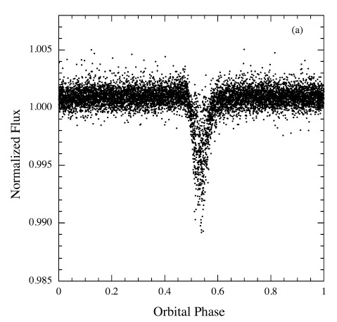

Regelmäßig wiederkehrender Abfall in den Lichtkurven

Im Wesentlichen sind zwei Gründe dafür verantwortlich, warum kurzperiodische Planetenkandidaten in den Kepler-Daten bis jetzt noch ein wenig unterrepräsentiert sind. Zum einen lassen sich derzeit die Lichtkurven sich beeinflussender Binärsysteme nur unzureichend von solchen mit Planetentransits unterscheiden. Zum anderen werden zu dicht bei ihrem Mutterstern kreisende Planeten durch die harschen Umweltbedingungen frühzeitig zerstört. Umso bemerkenswerter nimmt sich vor diesem Hintergrund ein 15,6-Stunden-Transit um den Zwergstern KIC 12557548 aus. Noch dazu zeigen seine Lichtkurven Variationen, die ein Transitgeschehen eines einzelnen opaken (strahlenundurchlässigen) Körpers ausschließen. Vermutlich resultieren die Helligkeitsunterscheide gar aus Staubpartikeln, die durch den langsamen Verfall des Planeten aufgrund des hohen Strahlungseinflusses des Muttersterns herrühren. Einflüsse stellarer Körper auf die Messergebnisse könnten weitestgehend ausgeschlossen werden, denn vor dem Hintergrund verschiedener Überlegungen befände sich der Binärstern oder ein hypothetischer Brauner Zwerg innerhalb von nur 2,8 Sonnenradien um den gemeinsamen Schwerpunkt des Systems. Bei einem solchen Abstand können die beobachteten Erscheinungen allerdings lediglich durch ein Objekt planetarer und eben nicht stellarer Masse, erklärt werden.

Erstmalig aufgespürt wurde der Transit in öffentlich zugänglichem Kepler-Datenmaterial des zweiten Beobachtungsquartals. Von den insgesamt in besagtem Quartal 4.800 gewonnenen Spektren zeigen etwa 2.100 Anzeichen eines Binärsystems. D.h. die Auffälligkeiten in ihren Lichtkurven gehen nicht auf Planetentransits zurück. Bei den meisten der übrigen Spektren handelt es sich um Sterne, die einer Pulsation unterliegen und somit ebenfalls nicht als Planetenkandidaten infrage kommen. Demgegenüber zeigen die Bedeckungen von KIC 12557548 nicht nur während des ersten Beobachtungsquartals eine unerwartet hohe Variabilität, die sogar an wenigen Tagen nur knapp über der Nachweisgrenze lag. Auch in den Aufzeichnungen der folgenden Quartale ist diese Variabilität nachzuweisen, was für ein periodisch wiederkehrendes Ereignis spricht.
