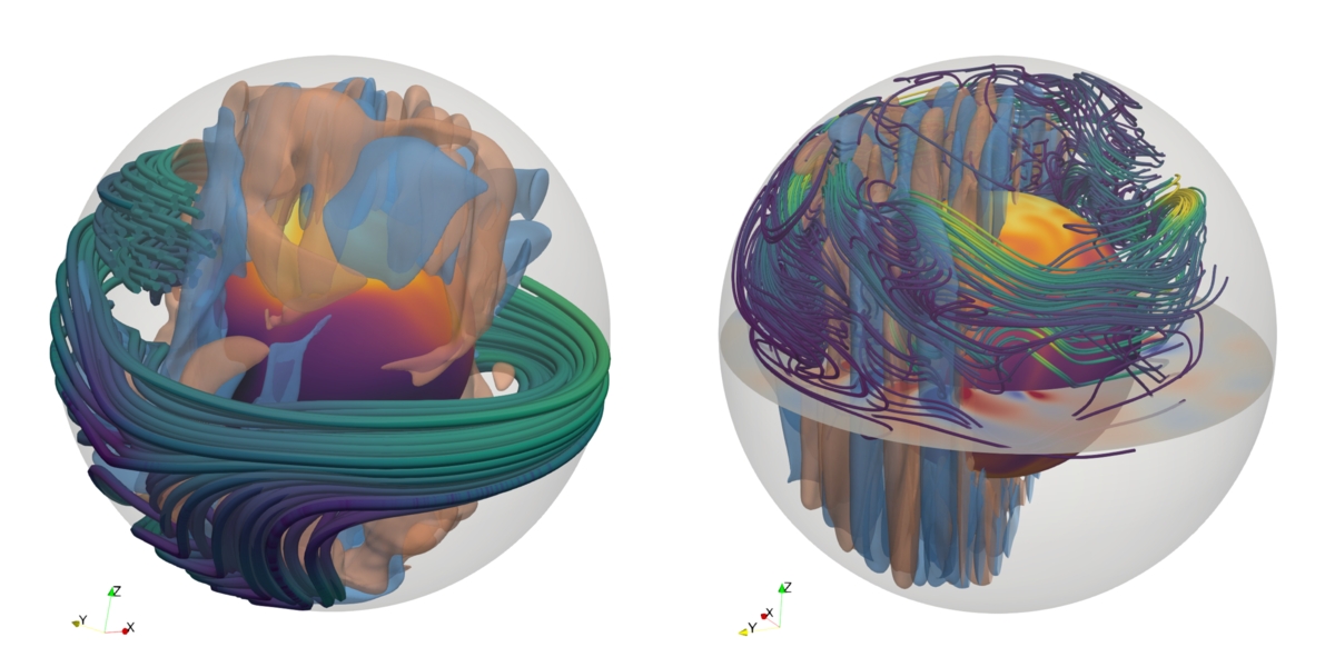

![3D-Momentaufnahmen der Magnetfeldlinien in der konvektiven Zone im Inneren eines neugeborenen Neutronensterns. Die blauen (roten) Flächen stellen nach innen (außen) gerichtete Plasmaströmungen dar. Links: für schnelle Rotationsperioden von einigen Millisekunden wurde ein starker Dynamo entdeckt, wobei die Dipolkomponente 1015 Gauss erreicht. Rechts: bei langsamer Rotation ist das Magnetfeld bis zu zehnmal schwächer. (Bild: CEA Sacley)](https://www.raumfahrer.net/wp-content/uploads/2020/03/3DMomentaufnCEASacley26.jpg)
„Wir könnten damit die enormen Energien von Hypernova-Explosionen und von langen Gammastrahlenblitzen nicht erklären, bei denen schnell rotierende Neutronensterne oder schnell rotierende Schwarze Löcher als zentrale Quellen der riesigen Energiemengen gelten”, erklärt Teammitglied H.-Thomas Janka vom Max-Planck-Institut für Astrophysik. Ein alternativer Mechanismus, bei dem die extremen Magnetfelder während der Entstehung des Neutronensterns selbst erzeugt werden können, erscheint daher wahrscheinlicher.
In den ersten Sekunden nach dem Kernkollaps des Sterns kühlt der neugeborene, heiße Neutronenstern ab, indem er Neutrinos emittiert. Diese Kühlung löst im Innern starke konvektive Massenströme aus, ähnlich dem Sprudeln von kochendem Wasser. Solche heftigen Bewegungen der Materie könnten ein bereits bestehendes, schwaches Magnetfeld verstärken. Dieser Feld-verstärkende Effekt ist beispielsweise aus dem flüssigen Eisenkern der Erde oder der konvektiven Hülle der Sonne bekannt und wird als „Dynamo“-Effekt bezeichnet.
Um diese Möglichkeit für Neutronensterne zu testen, simulierte das Forscherteam die Konvektion in einem neugeborenen, sehr heißen und schnell rotierenden Neutronenstern mit der Hilfe von Supercomputern. Tatsächlich fanden die Wissenschaftler durch ihren neuen Modellierungsansatz, der detaillierter und genauer ist als alle früheren, dass anfangs schwache Magnetfelder bis zu Werten von 1016 Gauss verstärkt werden können, wenn die Rotation des Neutronensterns ausreichend schnell ist.
„Unsere Modelle zeigen, dass Rotationsperioden unter etwa 8 Millisekunden entscheidend für die Erzeugung solch enormer Feldstärken sind”, bestätigt Raphaël Raynaud vom CEA in Saclay, der Hauptautor der Publikation. „Wir sehen dann eine zweite Phase der Feldverstärkung, die nicht auftritt, wenn sich die Neutronensterne langsamer drehen.“

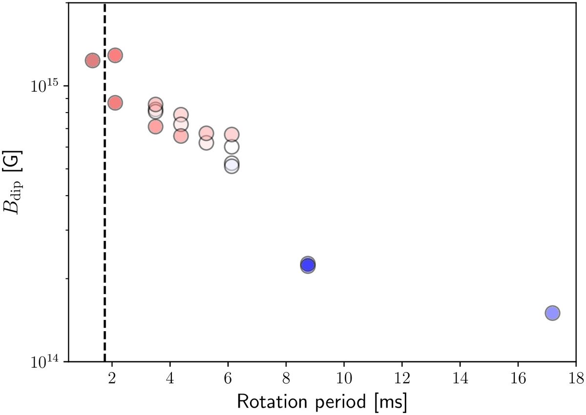

![Stärke der Dipolkomponente des Magnetfeldes als Funktion der Rotationsperiode. Die vertikale gestrichelte Linie entspricht der Rotationsperiode, bei der Zentrifugalkräfte den neugeborenen Neutronenstern zerstören würden. Die blauen Kreise markieren eine normale Verstärkung des Magnetfeldes, wenn der Neutronenstern langsam rotiert. Die roten Kreise entsprechen dem starken Dynamoeffekt, der bei sehr schneller Rotation auftritt. Das Magnetfeld, das unter solchen Bedingungen erzeugt wird, besitzt genau die Eigenschaften, um Magnetare in unserer Galaxie zu verstehen, und auch zu erklären, welche Vorgänge die Energie für die gewaltigsten Sternexplosionen liefern. (Bild: CEA Sacley)](https://www.raumfahrer.net/wp-content/uploads/2020/03/DipolkompCEASacley26.jpg)
Das “Millisekunden-Magnetar”-Szenario ist derzeit eines der vielversprechendsten Modelle für die zentrale Maschine solcher Extremereignisse. Dabei liefert die Rotationsenergie des schnell rotierenden Neutronensterns das zusätzliche Energiereservoir, das die Leistung der Explosion erhöht. Durch das gigantisch starke magnetische Dipolfeld kann die Rotationsenergie des Neutronensterns sehr effizient auf die Explosion übertragen werden. “Damit dieser Mechanismus so funktioniert, muss die Feldstärke in der Größenordnung von 1015 Gauss liegen”, erklärt Koautor Jerome Guilet vom CEA in Saclay. „Dies entspricht den Werten, die von konvektiven Dynamos für Rotationsperioden im Millisekundenbereich erreicht werden“.
