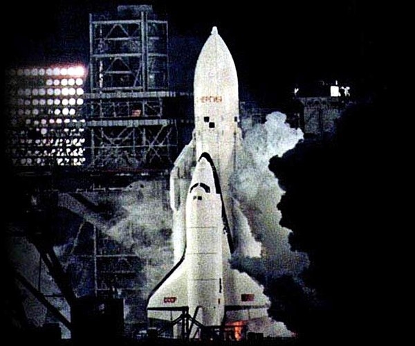

Zündung der Triebwerke beim einzigen Start der Raumfähre Buran. (Bild: Roskosmos)
Die äußere Form des Buran legt den Schluss nahe, er sei eine durch einen Geheimdiensttrick entwendete Kopie des US-Shuttles. Tatsächlich hatten Studien ergeben, dass die aerodynamische Form des Shuttles ideal für ein solches Raumfahrtzeug wäre. Doch im Innern unterscheidet sich der Aufbau des Buran völlig vom amerikanischen Vorbild. Durch das Wegfallen eigener Triebwerke ergibt sich eine komplett andere Innenraumstruktur. Die Kernbesatzung bestand aus vier Personen im Cockpit, allerdings waren im unteren Deck zehn Sitze für weitere Besatzungmitglieder installiert. Die maximale Besatzungsstärke sollte aber bei zehn liegen (beim Space Shuttle sind es sieben). Die Stromversorgung ist mit 30 KW deutlich höher als beim Shuttle (18 KW). Als Treibstoffgemisch für die Manövriertriebwerke wird genau wie bei der Energija Kerosin/LOX verwendet. Durch einen größeren Treibstoffvorrat erhöht sich auch die Manövriertätigkeit auf 500 – 900 m/s. Ein ebenfalls sehr auffallender Unterschied besteht darin, dass Buran auch unbemannt fliegen kann. So war der Orbiter während des Jungfernfluges, welcher der einzige Flug bleiben sollte, nicht bemannt.
Obwohl die maximale Nutzlastaufnahme des Buran höher als beim Shuttle liegt, ist das maximale Volumen der Nutzlast in der Ladebucht ähnlich: 18.55 x 4,65 m.
Ab 1983 begann man mit dem Bau von fünf Orbitern, die alle zumindest im Rohbau fertiggstellt wurden. Zudem verwendete man unzählige kleinere Modelle und sechs Modelle in voller Größe, wovon zwei Flugmodelle waren. Dagegen hatte die NASA nur ein Testmodell zum Fliegen konstruiert, die Enterprise.
