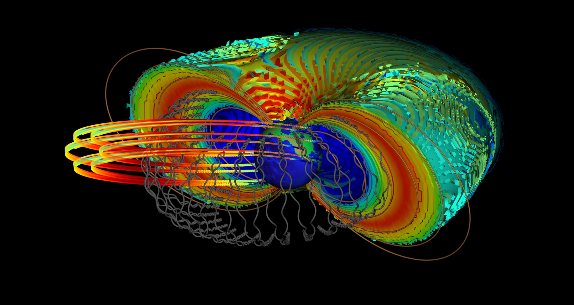

Die Konturen in Farbe zeigen die Intensitäten der donutförmigen Strahlungsgürtel. Die grauen Linien symbolisieren die Flugbahnen der relativistischen Elektronen in den Strahlungsgürteln. Konzentrische Kreislinien im Vordergrund zeigen die Flugbahn von wissenschaftlichen Satelliten, die diese gefährliche Region im Weltraum durchqueren.
(Bild: Ingo Michaelis und Yuri Shprits, GFZ)
