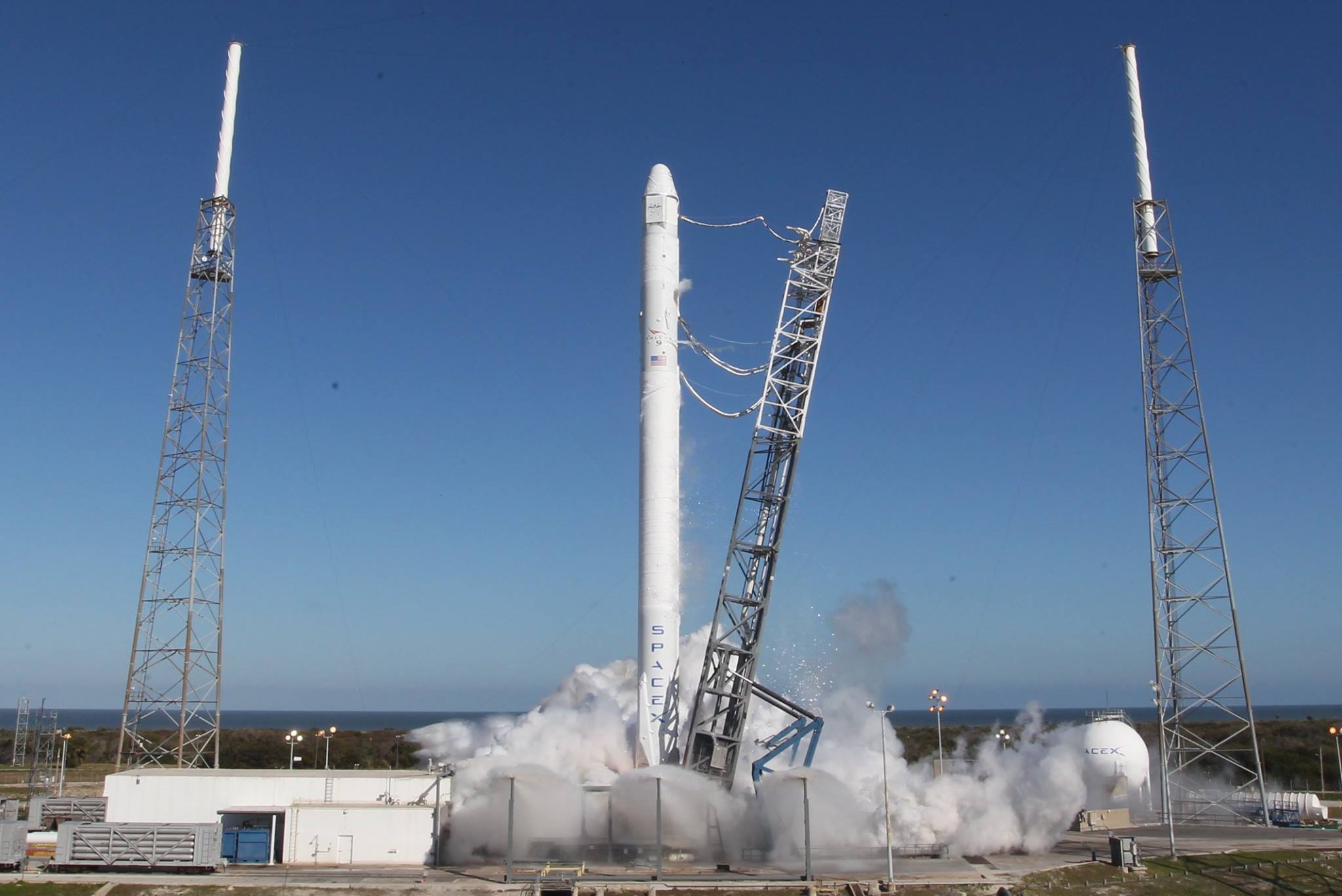

Einmal kurz Schub geben genügt für den Test.
(Bild: SpaceX)
Der Test umfasste Betankungsoperationen, Schubvektorkontrolle, Umschaltung auf interne Energieversorgung, Aktivierung des Flugabbruchsystems, Druckbeaufschlagung der Treibstofftanks und eine kurze Zündung aller Triebwerke über wenige Sekunden. Anschließend wurden die Treibstoffe wieder in die Vorratstanks gepumpt und die Rakete in den Vorbereitungshangar zurück gefahren. Der Test verlief dabei offenbar erfolgreich.
