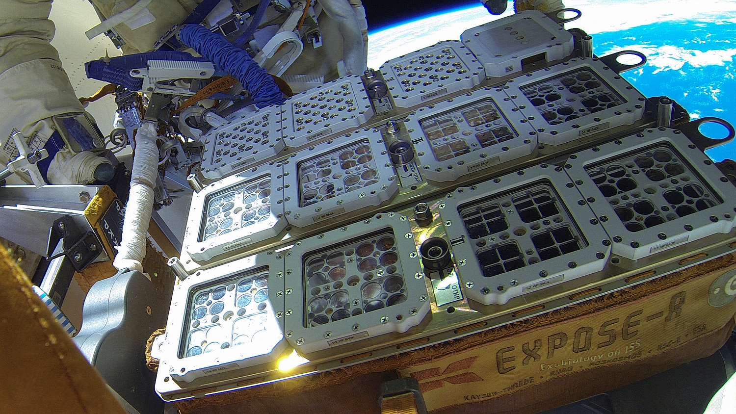

Ein wesentliches Resultat: Tatsächlich sind manche irdische biologische Substanzen und Strukturen sehr hart im Nehmen. Sie überlebten grenzwertige Umweltbedingungen während eines 18-monatigen Stresstests im Weltall. Dabei waren Proben unterschiedlicher Organismen wie Bakterien, Algen, Flechten und Pilze auf einer Außenplattform der ISS insgesamt 533 Tage dem Vakuum, intensiver UV-Strahlung und extremen Temperatur-Unterschieden ausgesetzt. “Einige der Organismen und Biomoleküle haben im offenen Weltraum eine enorme Strahlungsresistenz gezeigt und kehrten tatsächlich als ‚Überlebende‘ aus dem All zur Erde zurück”, zeigt sich Dr. Jean-Pierre Paul de Vera vom DLR-Institut für Planetenforschung in Berlin-Adlershof beeindruckt. Dem Astrobiologen oblag die wissenschaftliche Leitung von BIOMEX. “Wir haben unter anderem Archäen, also einzellige Mikroorganismen, wie es sie auf der Erde seit über dreieinhalb Milliarden Jahren im salzigen Meerwasser gibt, untersucht. Unsere ‚Probanden‘ sind Verwandte, die aus dem Permafrost der Arktis isoliert wurden. Sie haben unter Weltraumbedingungen überlebt und sind zudem mit unseren Instrumenten detektierbar. Solche Einzeller wären Kandidaten für Lebensformen, die wir uns auch auf dem Mars vorstellen könnten.”

Die EXPOSE-R-Versuchsanordnung mit BIOMEX auf der ISS
(Bild: ESA / Roskosmos)

Für das BIOMEX-Experiment wurden am 18. August 2014 mehrere hundert Proben in einem Experimentkasten von den russischen Kosmonauten Alexander Skwortzow und Oleg Artemjew auf der Außenplattform des russischen ISS-Moduls Swesda angebracht. In den zum Weltraum-Vakuum hin offenen Probenbehältern befanden sich primitive irdische Organismen wie Moose, Flechten, Pilze, Bakterien, Archäen (“Urbakterien”) und Algen sowie Zellmembranen und Pigmente. Sie waren unter anderem in simulierten mineralischen Marsböden mit imitierter Marsatmosphäre eingebettet.
Am 22. Oktober 2014 entfernten die Kosmonauten Maxim Surajew und Alexandr Samokutjaew die Schutzabdeckung. Ab diesem Zeitpunkt waren die Proben unter hochtransparenten Gläsern permanent den harten Weltraumbedingungen im Vakuum ausgesetzt, mit großen Temperaturschwankungen und der dort herrschenden starken UV-Strahlung. “Dabei bot die ISS einmal mehr ideale Voraussetzungen für ein Experiment, das nur unter Weltraumbedingungen durchgeführt werden konnte”, freute sich Dr. de Vera.

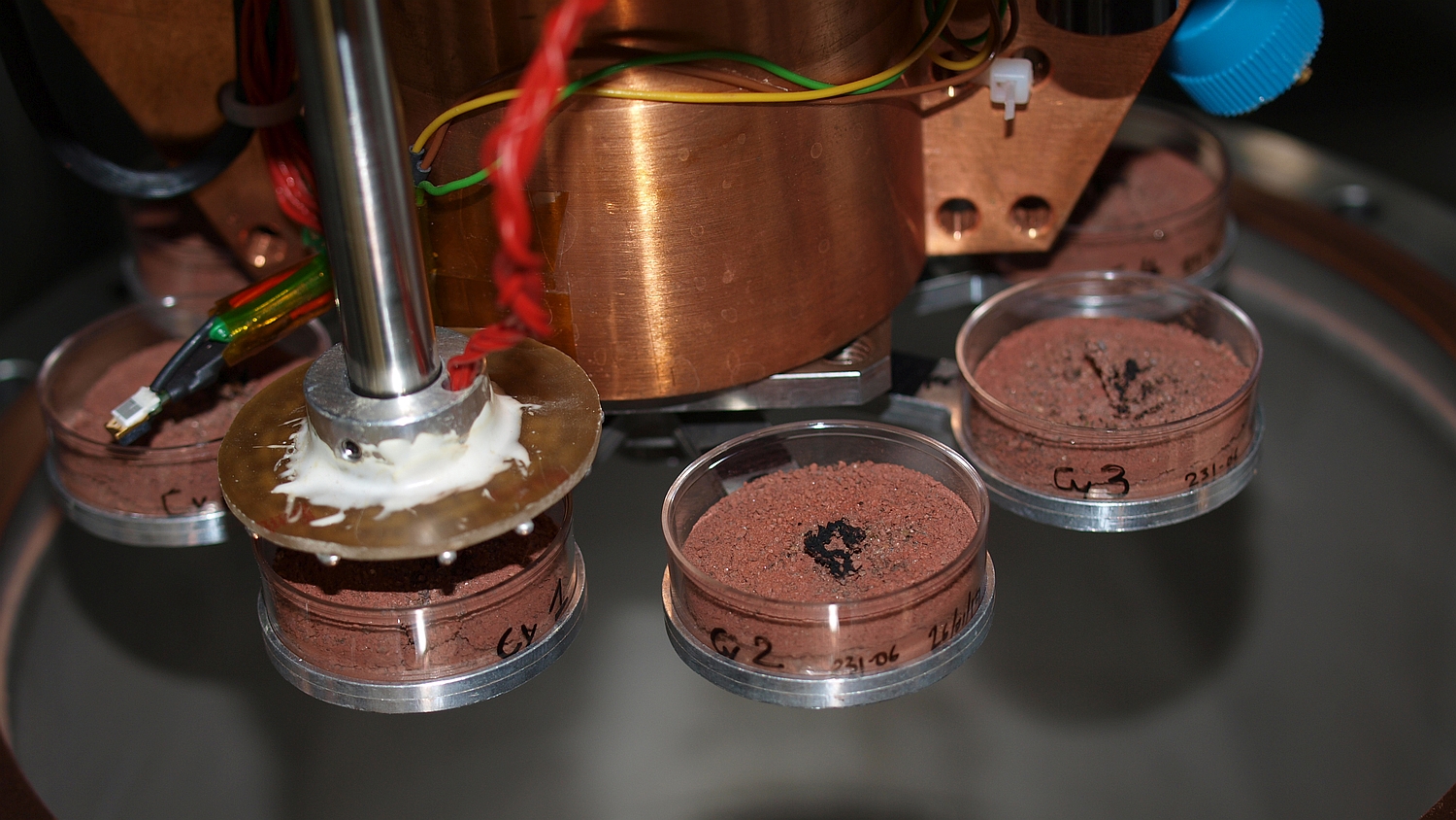

Simulation des Planeten Mars auf der Erde
(Bild: DLR CC-BY 3.0)
Vor dem BIOMEX-Experiment in der 400 Kilometer hohen Umlaufbahn wurden Auswahlversuche in der Mars-Simulationskammer am DLR-Institut für Planetenforschung durchgeführt. Schließlich wurden Vorversuche und parallel zu den Weltraumexperimenten im All Tests mit ISS-identischer Versuchsanordnung in einer Weltraumsimulationskammer im DLR-Institut für Luft- und Raumfahrtmedizin in Köln durchgeführt, die unter der Leitung von DLR-Wissenschaftlerin Dr. Elke Rabbow standen. Damit wurden “Kontrollproben” zum Ablauf des Experiments und der wissenschaftlichen Auswertung geschaffen.
