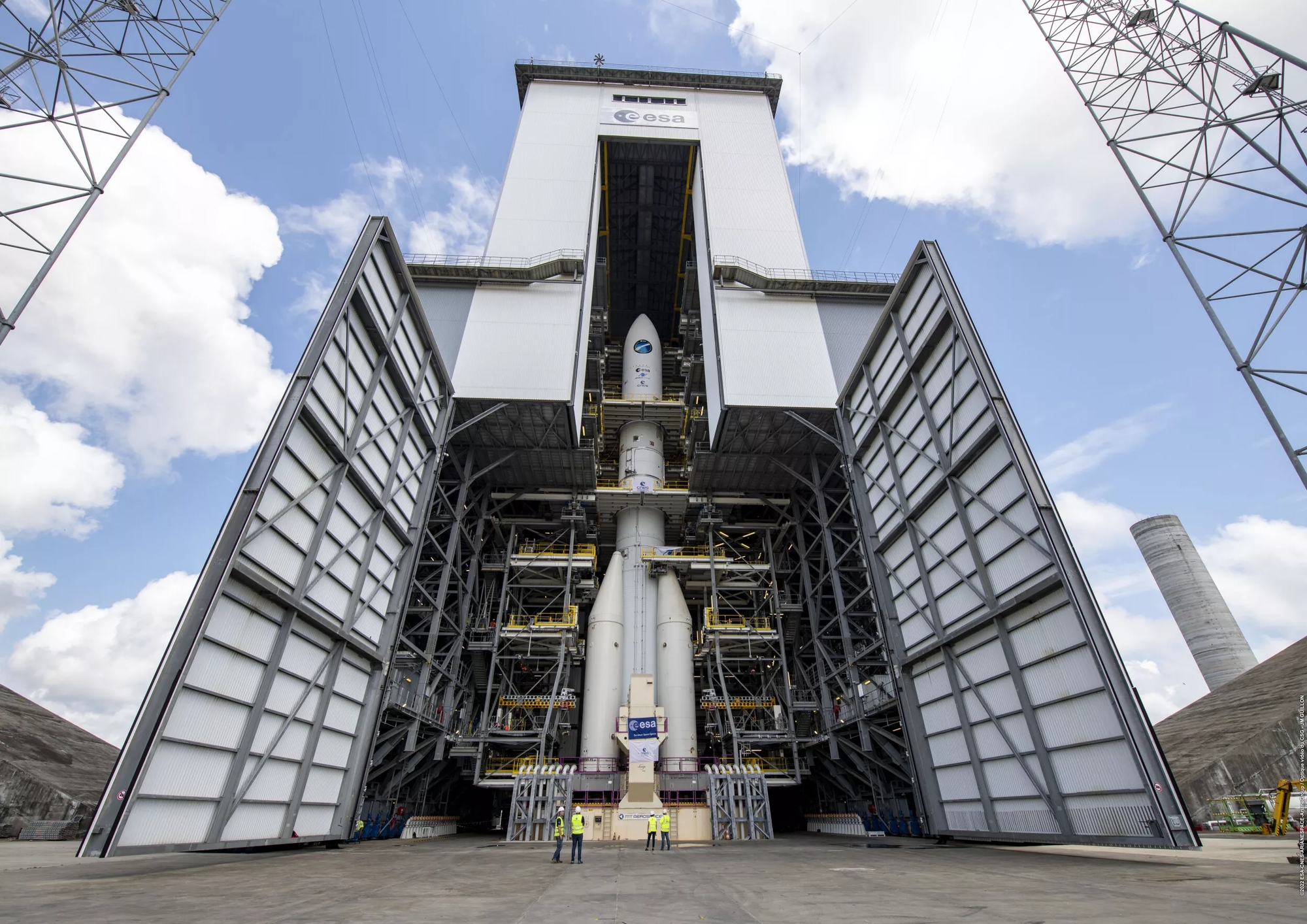

Der obere Teil von Ariane 6 wurde für die kombinierten Tests auf der Startrampe am europäischen Weltraumbahnhof in Französisch-Guayana mit dem Rest der Trägerrakete montiert. Dieser Teil, der auf der Oberstufe an der Spitze des Zentralkerns installiert wurde, besteht aus der Verkleidung und einem Strukturadapter, auf dem ein Satelliten- Modell angebracht ist. Damit ist die Trägerrakete Ariane 6 für die kombinierten Tests komplett und steht für den Anschluss der elektrischen und hydraulischen Systeme an die Startrampe bereit. Eine Pressemitteilung von ArianeGroup.
Quelle: ArianeGroup 17. Oktober 2022.
Erste voll integrierte Ariane 6 für kombinierte Tests auf der Startrampe. (Bild: ESA/CNES/Arianespace/ArianeGroup/CSG)
Kourou, 17. Oktober 2022 – Der obere Teil von Ariane 6 ist 20 Meter lang und hat einen Durchmesser von 5,45 Metern. Er besteht aus zwei Halbschalen und einem Strukturadapter, auf dem für die kombinierten Tests ein Satelliten- Modell montiert ist. Er wurde am 13. Oktober 2022 am europäischen Weltraumbahnhof von der Werkhalle für die Endmontage zum Startplatz von Ariane 6 gebracht. Die Operation wurde unter der Verantwortung der Europäischen Weltraumorganisation (ESA) und mit Unterstützung von Teams der ArianeGroup und der französischen Raumfahrtagentur (CNES) durchgeführt.

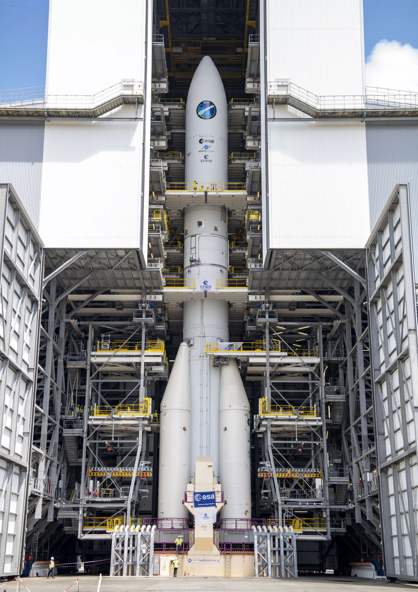

Nachdem die beiden Halbschalen der Verkleidung in der Werkhalle für die Verkapselung um den Modell-Satelliten montiert worden waren, wurde das obere Bauteil auf das Transportfahrzeug, den sogenannten Upper Composite Trailer (UCT), verladen, der spezifisch für Ariane 6 entwickelt wurde. Der Konvoi legte die zehn Kilometer vom Gebäude bis zur Startrampe in Zone 4 mit einer Durchschnittsgeschwindigkeit von 5 km/h zurück. Am Zielort wurde der obere Teil mit der Kranbrücke angehoben und mit der Kernstufe zusammengefügt. Damit steht die Trägerrakete in einer vollständigen Ariane-64-Konfiguration auf ihrer Startrampe. In den kommenden Wochen stehen nun die mechanischen, elektrischen und hydraulischen Anschlussarbeiten an.
Das kombinierte Testprogramm ermöglicht es, alle Schnittstellen und die reibungslose Kommunikation zwischen Ariane 6 und ihrer Startrampe zu testen. Die Flugsoftware und die Software des Leitstands sowie die Befüllung und Entleerung der Tanks, die für einen reibungslosen Ablauf der Startsequenz unerlässlich sind, werden ebenfalls getestet. Anschließend wird Ariane 6 auf der Startrampe, die hier als Prüfstand dient, einem Heißlauftest unterzogen; die Testserie schließt die Zündung des Vulcain- 2.1-Triebwerks der Hauptstufe, den Abbruch von Zündungen sowie Langzeitzündungen mit Unterbrechung der Schnittstellen ein.
