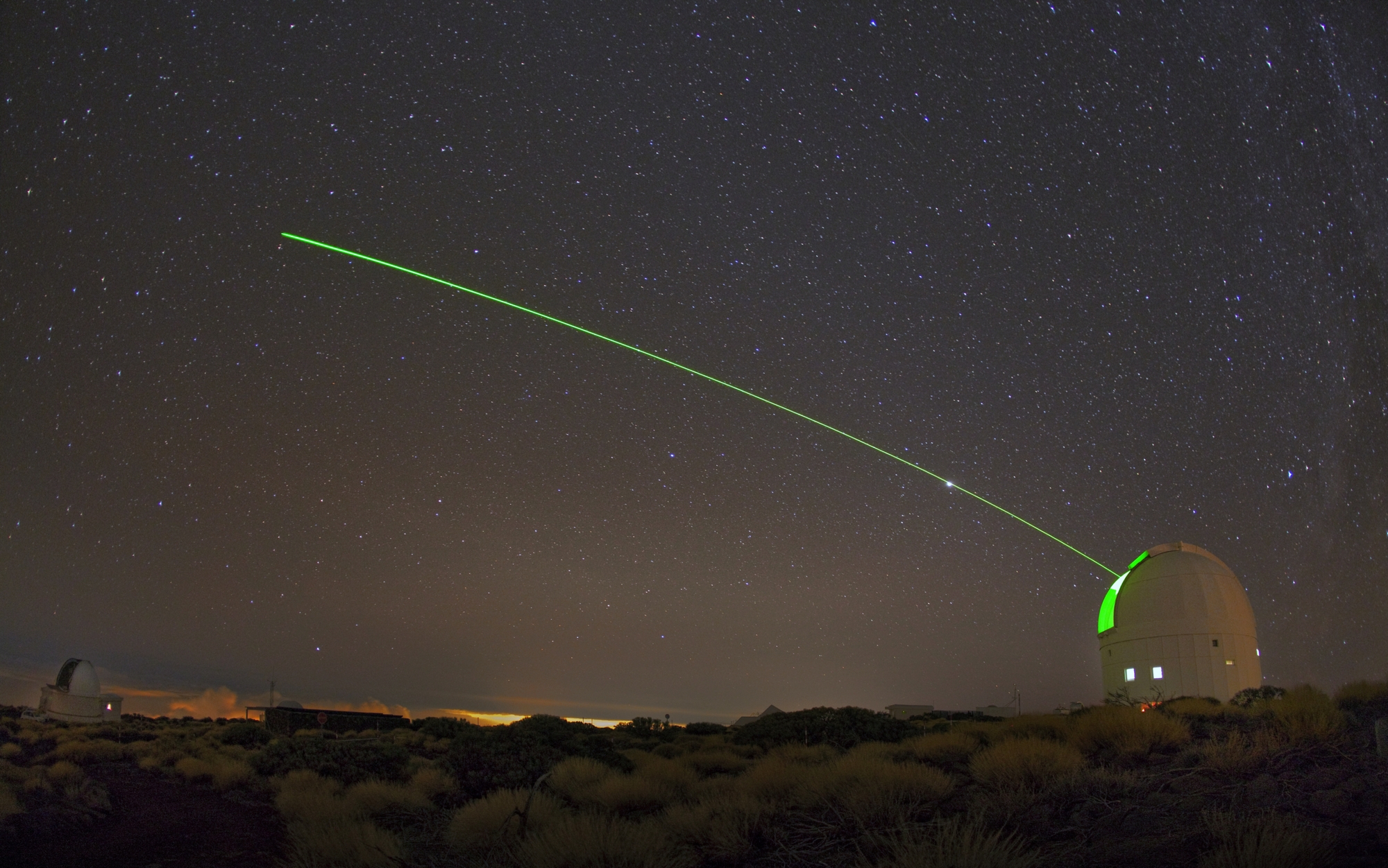

Die Laser-Entfernungsmessung ist mittlerweile eine sehr gut etablierte Technologie, bei der ein erdgestützter Laser Lichtpulse an einen Satelliten sendet, der mit einem Reflektor ausgestattet ist.
Indem man misst, wie lange es dauert, bis das Signal zu einem Teleskop auf der Erde zurückkehrt, die so genannte “Zweiwege-Reisezeit”, kann die Entfernung zum Satelliten genau bestimmt werden.

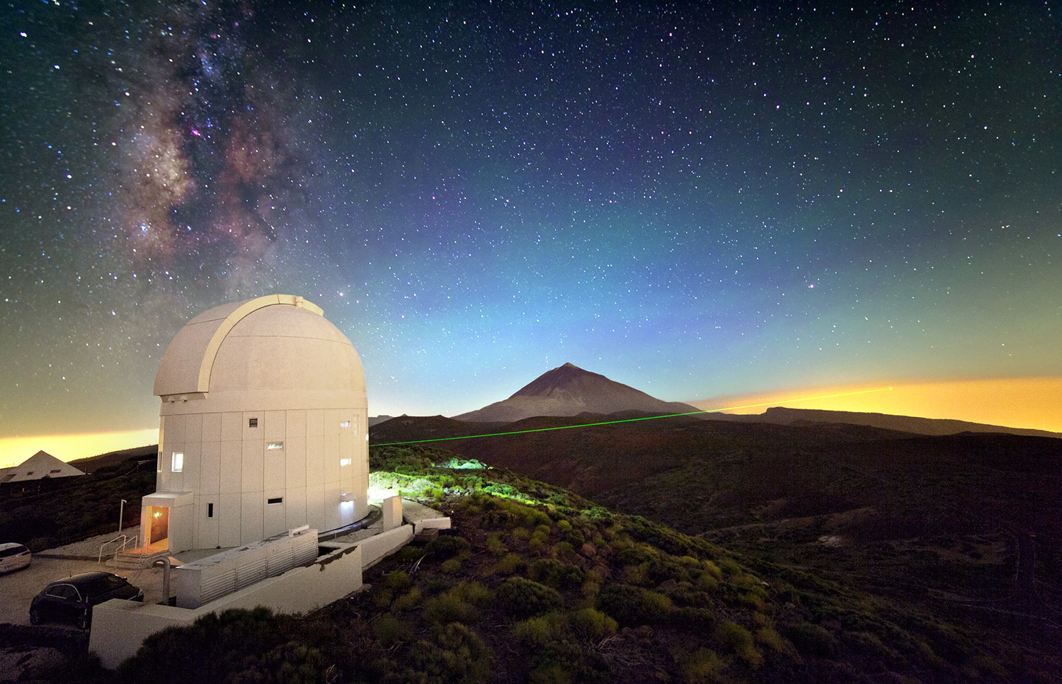

Die Weiterentwicklung solcher Technologien ist ein Kernziel des ESA-Programms für Weltraumsicherheit, wozu auch der Aufbau eines Bodennetzwerks von Laserentfernungsmessstationen für Weltraummüll gehört.
Eine neue Laserstation neben der bekannten optischen Bodenstation der ESA auf den Kanarischen Inseln wartet auf ihren Einsatz, die als Prüfstand für Laserentfernungstechnologien und zur Entwicklung von Netzwerkkonzepten dienen soll.
