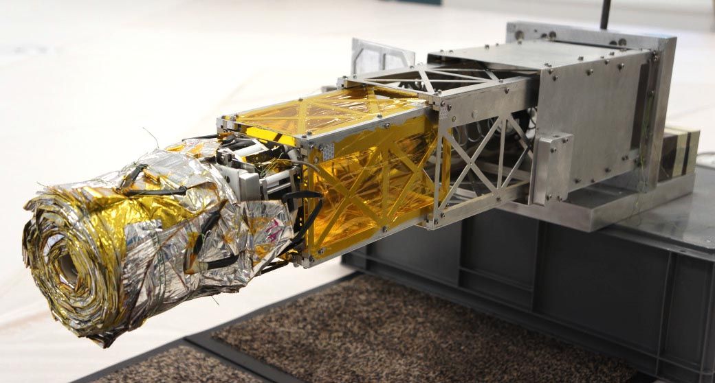

University of Surrey
Die ausgefahrene Segelmechanik – danach würde das Entfalten des Segels erfolgen. Man muss sich bei dem Bild die Bauhöhe von 15 Zentimetern bewusst machen.
