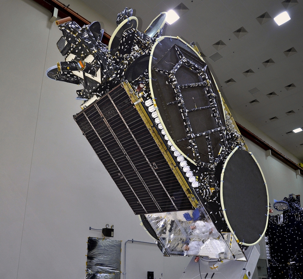

Eutelsat 25B / Es’hail 1 in Antennentestkammer
(Bild: Space Systems / Loral (SS/L))
Eutelsat teilte am 9. August 2018 mit, die eigenen Anteile an Eutelsat 25B / Es’hail 1 für eine Summe von 135 Millionen Euro (etwa 156,1 Millionen US-Dollar) an den ehemaligen Miteigentümer abgegeben zu haben. Im Finanzjahr 2018 hat Eutelsat eigenen Angaben zufolge mit der Bereitstellung von Videodiensten via Eutelsat 25B rund 16 Millionen Euro Einnahmen generiert. Im Rahmen einer Profitmaximierung trennt Eutelsat sich von Investments, die nicht zum Kerngeschäft gehören, berichtete der Kommunikationssatellitenbetreiber mit Sitz in Paris.
Es’hail 1, der auch als Eurobird 2A oder eben als Eutelsat 25B bezeichnet wurde, kreist seit dem 29. August 2013 um die Erde. Bestellt hatten Eutelsat und für Katar die staatliche ictQATAR das Raumfahrzeug, hatte sein Hersteller, Space Systems / Loral (SS/L), am 15. Juli 2010 gemeldet.
Ins All transportiert wurde das auf Basis des Satellitenbus 1300 (LS1300 Omega 3) gebaute Raumfahrzeug auf der Ariane-5-Rakete mit der Flugnummer VA215 von Kourou aus. Am 10. September 2013 gab Eutelsat bekannt, dass der neue Satellit im Geostationären Orbit (GEO) angekommen und seine Kommunikationsnutzlast am 8. September 2013 aktiviert worden ist.

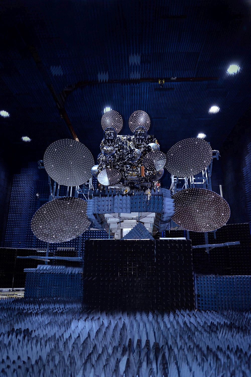

Eutelsat 25B / Es’hail 1 beim Hersteller

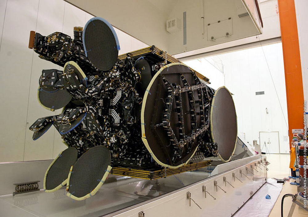

ESA/CNES/Arianespace/CSG
Eutelsat 25B / Es’hail 1 vor dem Start in Kourou
(Bild: ESA/CNES/Arianespace/CSG)
Insgesamt gibt es 22 Ka-Band- und 24 Ku-Band-Transponder auf Es’hail 1, wurde in den Presseinformationen von Astrium anlässlich des Starts des Satelliten berichtet. Arianespace nannte zusammen 46 Transponder für das Ka– und das Ku-Band.
Die Startmasse von Es’hail 1 betrug 6.139 Kilogramm, die Abmessungen seines Hauptkörpers sind 4,40 x 2,35 x 2,20 Meter. Mit ausgefalteten Antennenreflektoren liegt seine Höhe bei rund sieben Metern. Die Spannweite des Satelliten mit den beiden entfalteten Solarzellenauslegern liegt bei rund 26 Metern.
