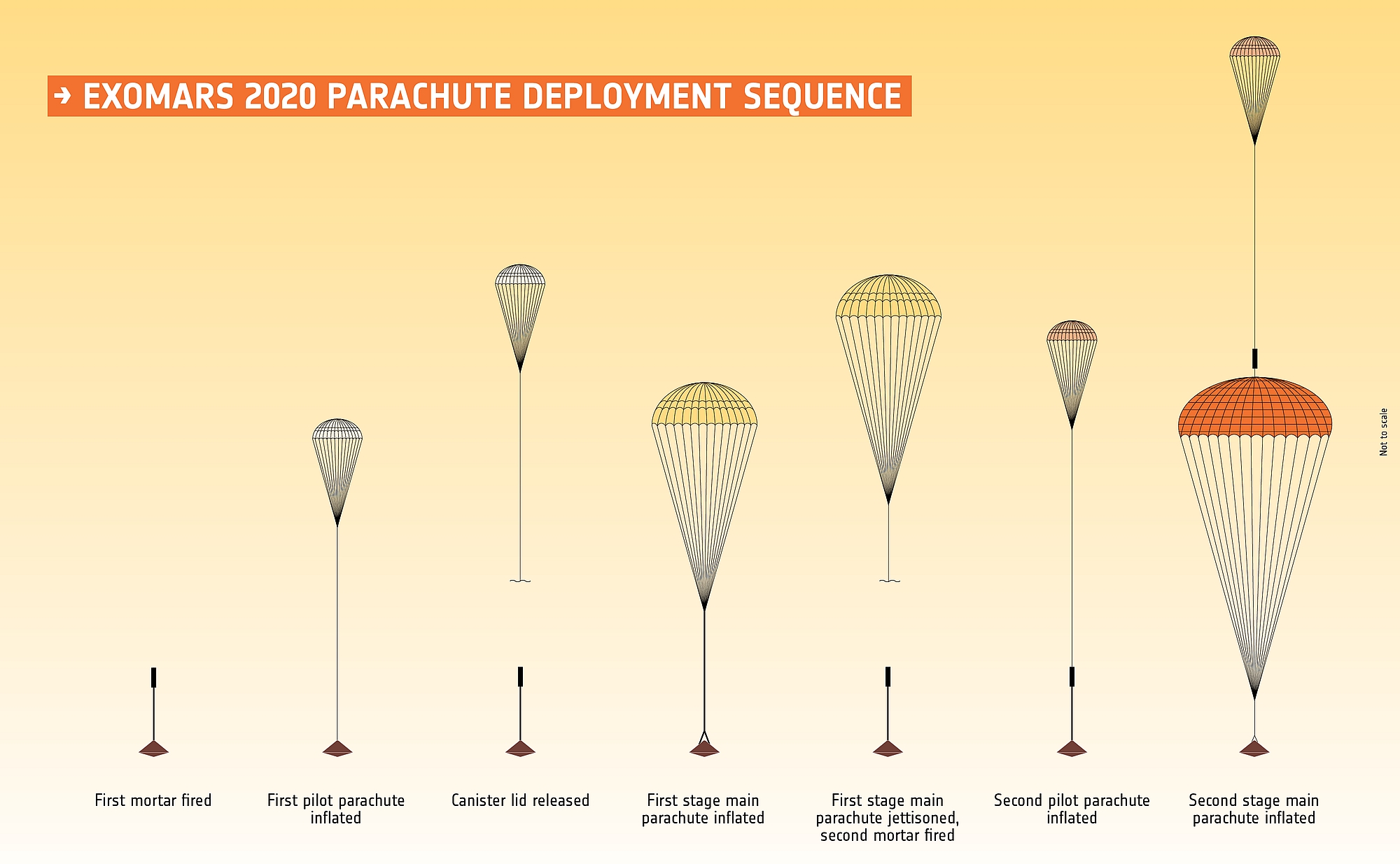

ExoMars 2020 Sequenz zur Entfaltung der Fallschirme - Illustration
(Bild: ESA)
ExoMars 2020 Sequenz zur Entfaltung der Fallschirme – Illustration
(Bild: ESA)

Das Abstiegsmodul benötigt zwei Fallschirme – jeweils mit einem eigenen Pilotschirm für den Extraktionsvorgang – um das Raumschiff zu verlangsamen, bevor es landet. Nach der Trennung der Fallschirme muss die Geschwindigkeit für die Bremsmotoren angepasst werden, um die Landeplattform und den Rover sicher auf die Marsoberfläche zu bringen. Der gesamte Ablauf vom atmosphärischen Eintritt bis zur Landung dauert nur sechs Minuten.

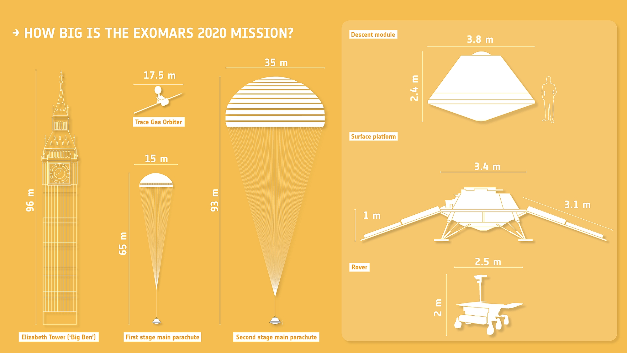

Als Teil der geplanten Tests vor dem Start standen mehrere Fallschirmtests am Standort Esrange der Swedish Space Corporation an. Der erste fand im vergangenen Jahr statt und demonstrierte den erfolgreichen Einsatz und die Entfaltung des größten Hauptfallschirms bei einem Tiefflugtest in einer Höhe von 1,2 km, der mit einem Hubschrauber durchgeführt wurde. Der Fallschirm misst 35 m im Durchmesser und wird damit der größte Fallschirm sein, der jemals auf einer Marsmission eingesetzt wurde.
Am 28. Mai dieses Jahres wurde die Einsatzreihenfolge aller vier Fallschirme erstmals aus einer Höhe von 29 km getestet – ausgelöst aus einem stratosphärischen Heliumballon. Obwohl die Auslösemechanismen korrekt aktiviert und die gesamte Sequenz abgeschlossen war, wurden beide Hauptschirme beschädigt.
Nach der Hardwareinspektion wurden Anpassungen am Design der Fallschirme und der Taschen, in denen die Schirme vor ihrer Entfaltung verpackt sind, vorgenommen. Bei diesen Anpassungen für den nächsten Höhenflugtest, der am 5. August 2019 stattfand, stand nur der größere Fallschirm mit einem Durchmesser von 35 Metern im Mittelpunkt.
Vorläufige Untersuchungen zeigen, dass die ersten Schritte korrekt abgeschlossen wurden. Allerdings konnten Schäden am Schirm bereits vor dem Aufblasen festgestellt werden, ähnlich wie bei der vorherigen Prüfung. Infolgedessen fiel das Testmodul allein und nur wenig gebremst vom Pilotschirm.

Daten zur Mission ExoMars 2020 - Infografik
(Bild: ESA)
Daten zur Mission ExoMars 2020 – Infografik
(Bild: ESA)
