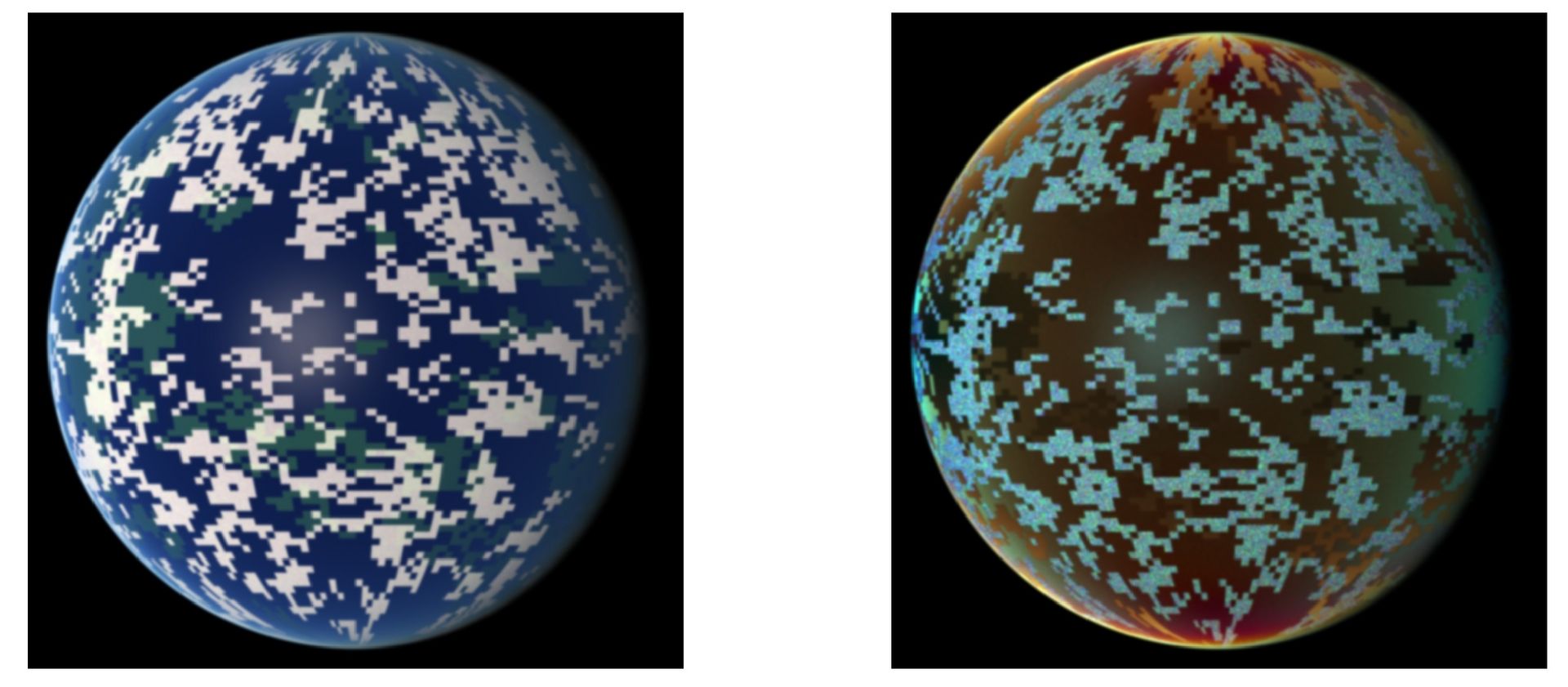

Simulierte Ansichten eines erdähnlichen Planeten außerhalb unseres Sonnensystems mit Wolken, Landmassen und Ozeanen. Links ist das „normale“ Bild des Planeten zu sehen, rechts das Ergebnis des neuen Kieler Simulationsverfahrens. Es bezieht auch die Polarisation der Planetenstrahlung mit ein und enthält so noch weitere Informationen über dessen Beschaffenheit.

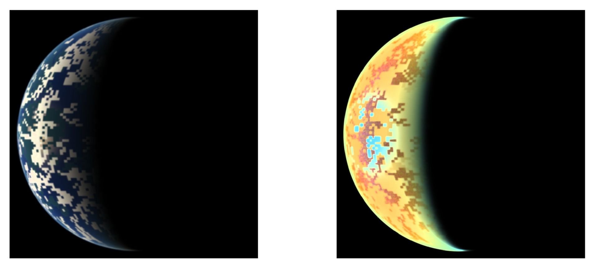

Wird derselbe Planet beim Umlauf um seinen Zentralstern jetzt seitlich beleuchtet, ist in der linken Abbildung eine leicht rötliche Färbung zu erkennen, ein Phänomen ähnlich unserem Sonnenuntergang. Durch die Veränderung der Beleuchtungssituation ändert sich auch die polarisierte Strahlung des Planeten (rechts), was weitere Schlüsse auf seine Eigenschaften zulässt und eine wichtige Rolle bei der Untersuchung von Exoplaneten spielen wird.

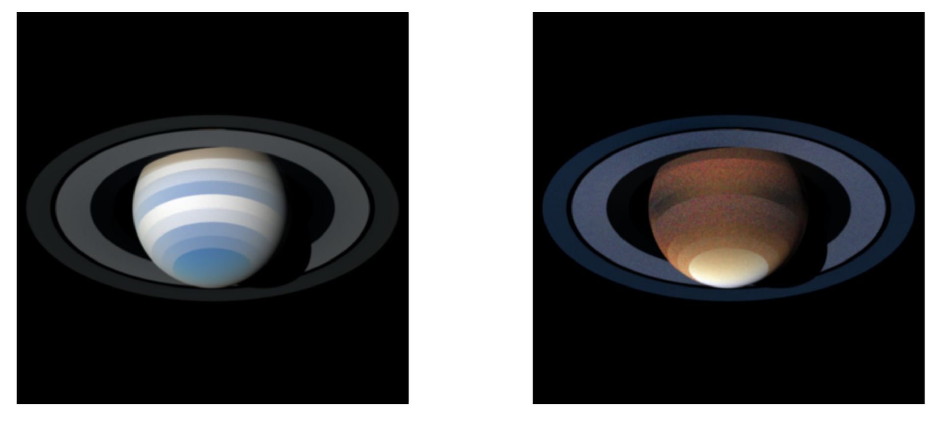

Simulierte Ansichten eines Gasriesen mit Wolkenbändern und einem Ringsystem. Links ist das „normale“ Bild des Planeten zu sehen, während rechts der Planet im polarisierten Licht gezeigt wird.

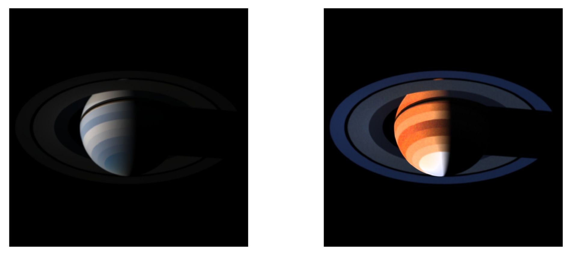

Wird der Gasriese eher von der Seite beleuchtet, ist das Ringsystem nur schwach zu erkennen. Ganz anders erscheinen der so beschienene Ring und Planet im polarisierten Licht rechts. Die verschiedenen Erscheinungsbilder des Planeten bei unterschiedlichen Beleuchtungsverhältnissen erlauben Rückschlüsse auf die physikalischen und chemischen Eigenschaften seiner Atmosphäre und des Rings.
