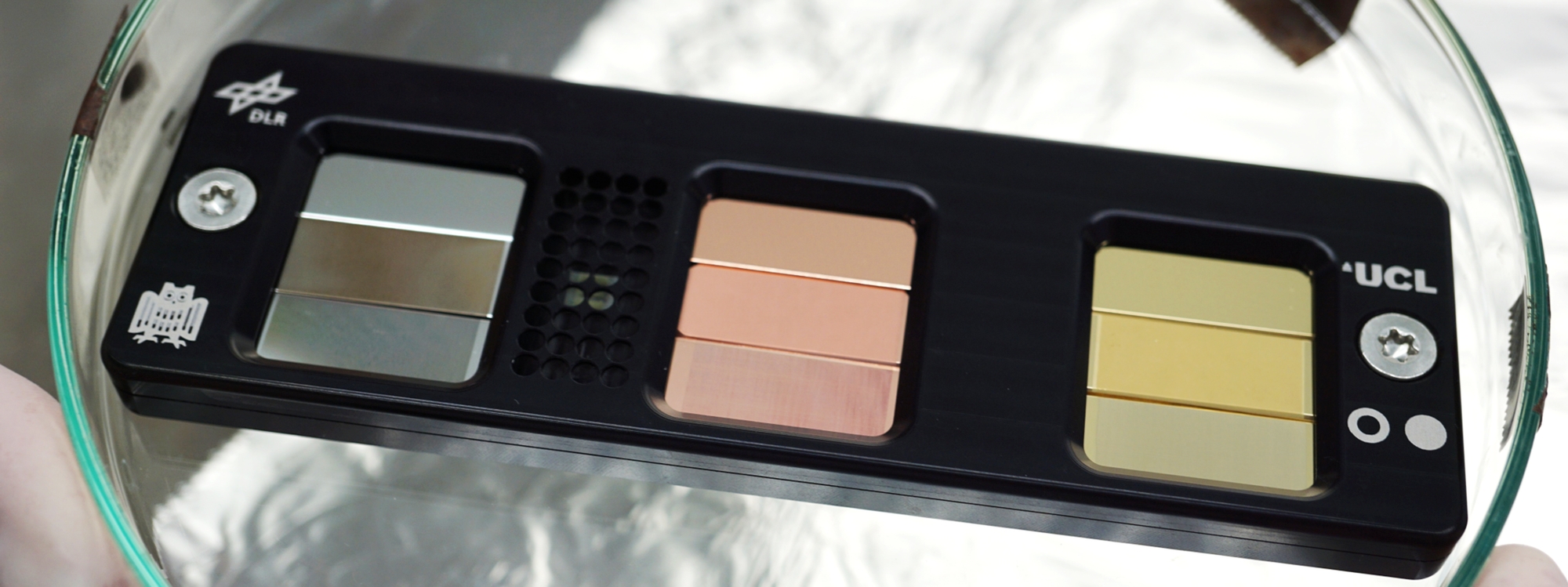

Zu sehen ist ein Touch Array, wie es auf der ISS benutzt wird: Der schmale Streifen trägt drei getrennte Felder mit unterschiedlichen Metallen, die von den Astronauten berührt werden. (Foto: IfGA)

Oberflächen aus Kupfer, Messing und Stahl sind auf der ISS im Test. Oberflächenmuster in der Größenordnung einzelner Mikroorganismen vergrößern die Kontaktfläche zwischen Oberfläche und Mikroben. Die unterschiedliche Oberflächenstrukturierung im Experiment untersucht die bakterielle Anhaftung und die antimikrobielle Wirksamkeit der verschiedenen Materialien.

Insgesamt werden fünf sogenannte Touch Arrays zur ISS geschickt. Die ESA Astronauten Thomas Pesquet und Matthias Maurer werden die Touch Arrays in regelmäßigen Abständen während ihrer Missionen berühren. Insgesamt werden die Touch Arrays mindestens 15-mal angefasst. Die Touch Arrays werden in der Raumstation an häufig und seltener genutzten Stellen angebracht, dies erlaubt eine Beobachtung bezüglich der Verteilung von Mikroorganismen innerhalb der ISS.
Bevor Touching Surfaces weltraumtauglich war, untersuchte das Team um Professor Möller die antimikrobielle Wirkung verschiedener metallischer Oberflächen bereits in Laborexperimenten. Die Forschergruppe entwickelte eine maßgeschneiderte Funktionalisierung der metallischen Oberflächen mit einzigartigen Nanostrukturen mittels einer ultrakurz gepulsten direkten Laserbehandlung.
„Da wir die Versuche mit den Touch Arrays, wie sie nun auch auf der ISS zu finden sind, auch im Labor durchgeführt haben, können wir erstens herausfinden, welche Arten von Mikroorganismen sich unter Weltraumbedingungen und durch Berührungen der Astronauten auf den Oberflächen festsetzen. Die Wirksamkeit der laserstrukturierten Oberflächen im Weltraum im Vergleich zur Erde ist ein zweiter Punkt, dem wir entgegenfiebern“, sagt Ralf Möller und fiebert jetzt schon den Ergebnissen entgegen. Die Auswertungen von Touching Surfaces findet unter anderem im Microbiome Center der H-BRS statt.
