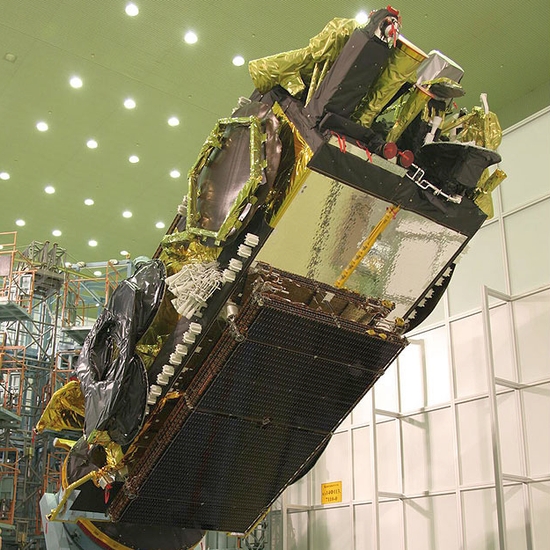

Express-AM 6 beim Hersteller
(Bild: Reschetnjow)

Express-AM 6 war am 21. Oktober 2014 auf einer von Chrunitschew gebauten Proton-M-Rakete und einer Oberstufe von Typ Breeze-M des gleichen Erzeugers von Baikonur aus in den Weltraum transportiert worden. Mit Datum vom 22. Oktober 2014 meldete der Satellitenhersteller eine erfolgreiche Separation des Erdtrabanten von der Raketenoberstufe, das nominale Entfalten der dafür vorgesehenen mechanischen Systeme (Antennen, Solarzellenausleger) und die ordnungsgemäße Ausrichtung des dreiachsstabilisierten Satelliten zur Sonne.
Das von Reschetnjow Informational Satellite Systems mit Sitz in Schelesnogorsk nordöstlich von Krasnojarsk auf Basis des Satellitenbus Express-2000 gebaute Raumfahrzeug mit einer Masse von 3.358 Kilogramm war jedoch nicht auf der ursprünglich vorgesehenen Bahn ausgesetzt worden. Es ist davon auszugehen, dass die letzte Breeze-M-Brennphase vor dem Aussetzen zu kurz geriet. Am 22. Oktober 2014 ging Reschentnjow darauf jedoch nicht ein. Mitgeteilt wurde, dass Express-AM 6 Anfang 2015 die vorgesehen Position im Geostationären Orbit erreichen werde.

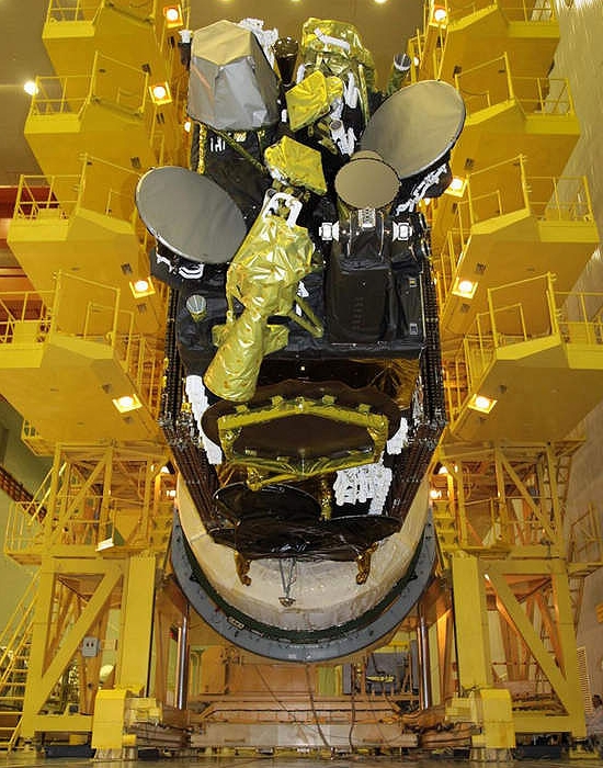

Express-AM 6 auf Breeze-M-Oberstufe
(Bild: Roskosmos)
(Bild: Roskosmos)
