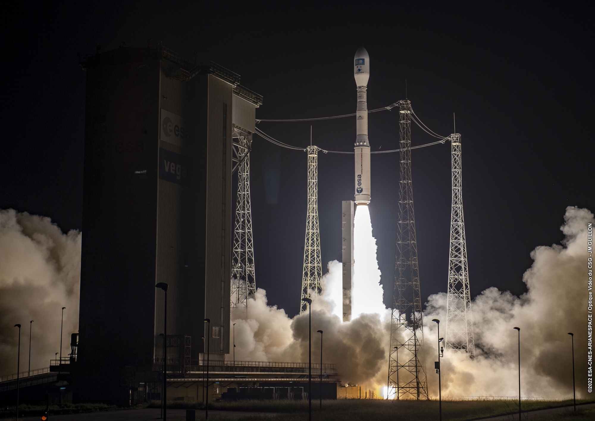

Vega-C VV22 hat abgehoben. (Bild: ESA-Arianespace-CNES-Optique video du CSG-JM Guillon)

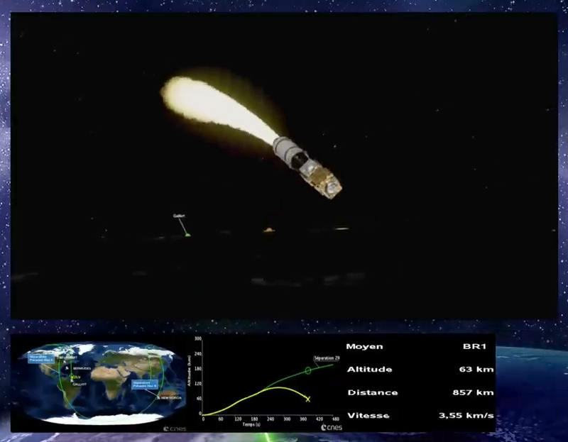

3. März 2023 – Arianespace (der Startdienstbetreiber) und die Europäische Weltraumorganisation (ESA – die für die Entwicklung und Qualifizierung des Startsystems verantwortliche Stelle) richteten umgehend einen unabhängigen Untersuchungsausschuss ein, der zum Schluss kam, dass nach dem nominalen Funktionieren der Erststufe P120C der Vega‑C und der nominalen Zündung der Zweitstufe (Zefiro‑40) 151 Sekunden nach dem Start ein allmählicher Druckverlust einsetzte, der zum Scheitern der Mission führte.
Erste Untersuchungen, die direkt nach dem Start mit den verfügbaren Flugdaten durchgeführt wurden, bestätigten, dass die Untersysteme des Trägers wie geplant reagierten und der Ausfall auf einen allmählichen Leistungsabfall der Schubdüse des Zefiro‑40-Triebwerks zurückzuführen war. Die genauere Ursache war laut Untersuchungsausschuss eine unerwartete übermäßige thermomechanische Erosion der aus kohlenstofffaserverstärktem Kohlenstoff bestehenden Schubdüsenhalsauskleidung, die von Avio in der Ukraine beschafft wurde. Zusätzliche Untersuchungen ergaben, dass diese wahrscheinlich auf eine man­gelnde Homogenität des Werkstoffs zurückzuführen war.
Ferner hat diese Anomalie gezeigt, dass die Kriterien zum Nachweis der Flugtauglichkeit für die Annahme der Schubdüsenhals­auskleidung aus kohlenstofffaserverstärktem Kohlenstoff nicht ausreichend waren. Der Untersuchungsausschuss ist daher zum Schluss gekommen, dass dieser spezielle CFC-Verbundwerkstoff nicht mehr für Flüge eingesetzt werden kann. Am grundsätzlichen Entwurf des Zefiro‑40-Triebwerks selbst wurden keine Schwachstellen festgestellt. Avio arbeitet derzeit an einer sofort einsetzbaren Alternativlösung mit einem anderen CFC-Werkstoff, hergestellt von ArianeGroup, der bereits für die Schubdüsen der Vega-Triebwerke Zefiro‑23 und Zefiro‑9 verwendet wird.
Flugwegabweichung der Vega-C bei der Mission VV22. (Grafik: Arianespace Webcast)
