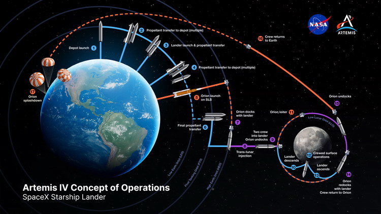

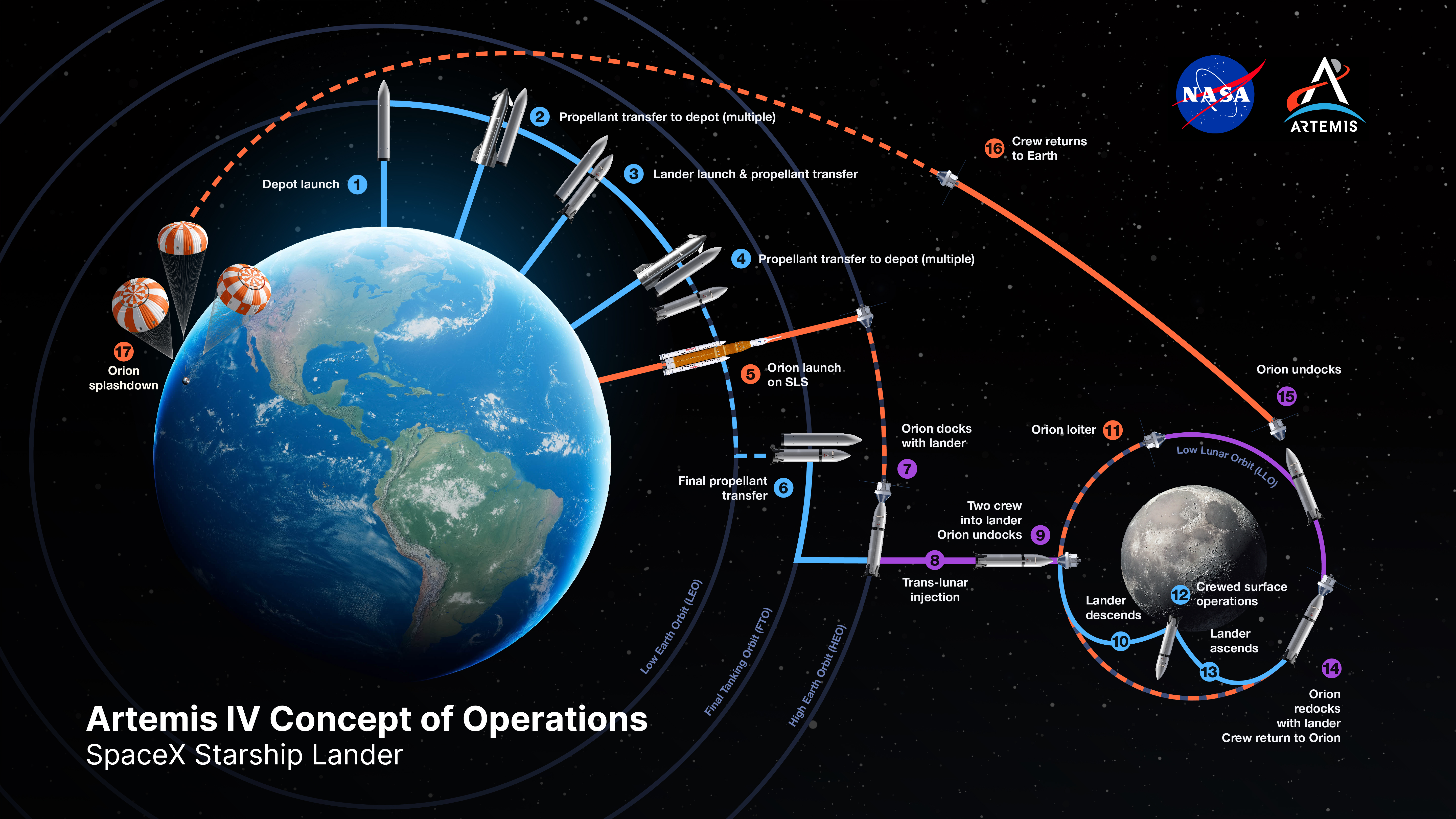

Einsatzkonzept für die Starship-Landefähre
Artemis 4 Einsatzkonzept für SpaceX Starship
Credit: NASA
SpaceX plant weiterhin einen Ansatz zur Lagerung von Treibstoff im Weltraum, bei dem extrem kalter, sogenannter kryogener, flüssiger Treibstoff im Weltraum transferiert wird. Das Unternehmen wird vor dem Start des „Starship Human Landing System“ (HLS) von Florida aus mehrere Versionen des Starship in die erdnahe Umlaufbahn bringen. Ähnlich wie an einer Tankstelle auf der Erde wird eine Reihe von Starship-„Tankern“ in der erdnahen Umlaufbahn Treibstoff an das wartende „Depot“-Starship übergeben. Das Depot-Starship wird schließlich den Starship-Lander für dessen Reise zum Mond betanken.
Im Rahmen des überarbeiteten Betriebsplans wird das Starship HLS in der Erdumlaufbahn auf Orion und dessen Besatzung warten. Der Lander und Orion werden sich in der Erdumlaufbahn treffen und andocken; anschließend wird der Starship-Lander ein Schubmanöver zum Einschwenken in die Mondtransferbahn durchführen, um den aus Lander und Orion bestehenden Verbund in die niedrige Mondumlaufbahn zu befördern. Die NASA arbeitet daran, Orion so umzurüsten, dass Starship es zum Mond befördern kann. Der Lander wird zwei Besatzungsmitglieder für mehrere Tage auf die Mondoberfläche bringen, bevor er sie wieder zu Orion zurückbringt, um die Rückreise zur Erde anzutreten.
Die Lagerung von Treibstoff in der erdnahen Umlaufbahn ermöglicht Flexibilität beim Startzeitpunkt der Besatzung mit der SLS, während ein vom Starship-Lander durchgeführtes Manöver zum Einschwenken in die Mondtransferbahn den direkten Zugang zum niedrigen Mondorbit ermöglicht. Dieses neue Einsatzkonzept unter Nutzung der niedrigen Mondumlaufbahn wird die Menge an Treibstoff, die Starship im Weltraum lagern muss, erheblich senken und gleichzeitig die Zeit verkürzen, die Astronauten benötigen, um nach dem Verlassen der Mondoberfläche in Starship wieder mit Orion zu koppeln. SpaceX wird den Ansatz der Treibstofflagerung im Rahmen der unbemannten Demonstrationsmission vorführen.

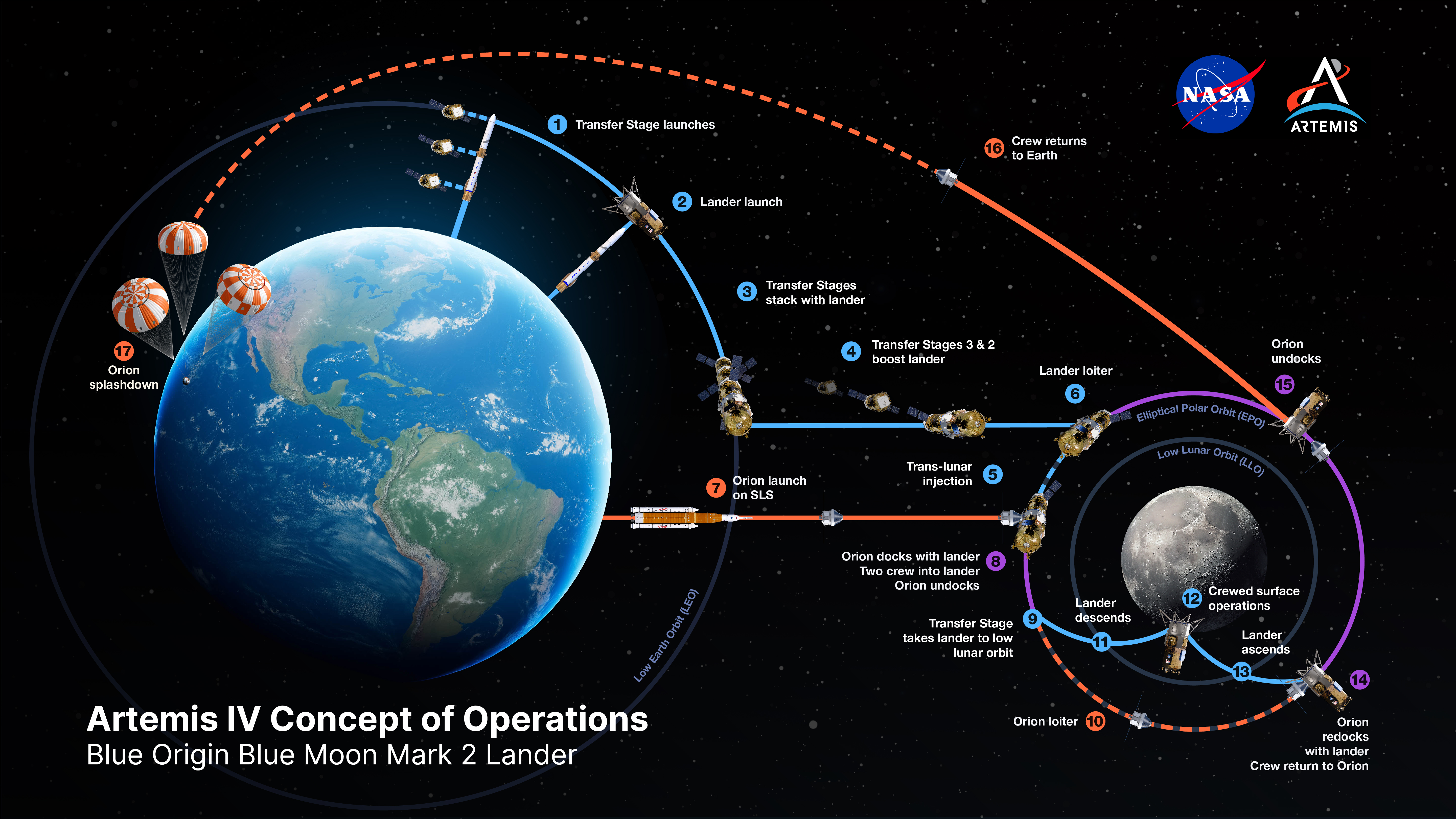

Einsatzkonzept für die „Blue Moon“-Landefähre
Artemis 4 Einsatzkonzept für Blue Moon Mark 2
Credit: NASA
Für seine beschleunigte bemannte Mondlandemission im Jahr 2028 wird Blue Origin den Treibstofftransfer zurückstellen und drei Transferstufen einsetzen, um den „Blue Moon Mark 2 Alpha Lander“ zum Mond zu befördern. Die auf der bestehenden Mark-1- und Mark-2-Hardware basierenden Stufen funktionieren wie eine mehrstufige Rakete. Sie starten in die niedrige Erdumlaufbahn, gefolgt vom Mark-2-Lander. Nach dem Andocken begibt sich der Raketenverbund auf eine elliptische polare Umlaufbahn um den Mond, wobei sich jede Transferstufe abtrennt, sobald ihr Treibstoff aufgebraucht ist. Im Vergleich zur zuvor geplanten, nahezu geradlinigen Halo-Umlaufbahn ermöglicht die elliptische polare Umlaufbahn eine schnellere Rückkehr von der Mondoberfläche zum Orion-Raumschiff, reduziert den Treibstoffbedarf des Blue Moon-Landers und maximiert die vom SLS verfügbare Leistung.
Diese Architektur bietet mehrere Möglichkeiten für die SLS und Orion, die Besatzung in die elliptische polare Umlaufbahn zu befördern und mit dem „Blue Moon Mark 2“-Lander zu andocken. Zwei Besatzungsmitglieder steigen dann in den Lander um und steigen zum Südpol des Mondes hinab. Nach den Operationen auf der Oberfläche kehrt der Lander zu Orion zurück, wo die Besatzung für ihre Rückreise zur Erde umsteigt.
Blue Origin wird die Erkenntnisse aus früheren autonomen Mark-1-Missionen zur Unterstützung des Mondbasisprogramms der Behörde einfließen lassen und das vollständige Missionsprofil im Rahmen einer unbemannten Demonstrationsmission der Lander-Transferstufe demonstrieren.
