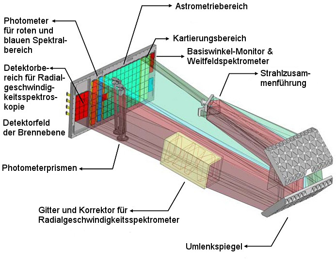

Messeinrichtungen im “Bauch” von Gaia
(Bild: ESA, RN)
Aufgrund des sehr fein auflösenden Detektorfeldes aus ladungsgekoppelten Bauteilen (CCD = charge coupled device) sollten sich größere Exoplaneten bei nicht weit entfernten Sternen auch direkt abbilden lassen. Außerdem kann man ebenso aus den Schwankungen der Abstände von Sternen gegeneinander auf die Existenz von Exoplaneten schließen (Astrometriemethode). Schließlich könnten auch sogenannte Mikrogravitationslinsen die Anwesenheit von Exoplaneten verraten, wenn sie dahinter liegende Sterne kurzzeitig vergrößern.
Insgesamt verfügt Gaia über ein Feld von 106 CCD-Chips mit annähernd 1 Milliarde Einzeldetektoren. Das sind fast 1.000 Megapixel oder 1 Gigapixel. Daraus ergibt sich ein hohes Auflösungsvermögen, besonders im Astrometriebereich bis zu Sternen 20. Helligkeitsklasse (Magnitude), von “einigen Millionstel” einer Bogensekunde. Auch die spektrale Auflösung des Photometerbereiches von 3 bis 27 Nanometern pro Pixel ist für ein Weltraumteleskop herausragend. Komplettiert wird das System durch die Spektroskopie mit einer Genauigkeit von einem Elftausendfünfhundertstel der Wellenlänge im Infraroten Licht.
Alle Detektoren, also das Radialgeschwindigkeitsspektrometer, Wellenfrontdetektoren, das Astrometriefeld, der Baisiswinkelmonitor, ein Weitfeldspektrometer, ein “Blau”-Licht-Photometer (330 bis 680 nm, also ultraviolett über blau bis hellrot), ein “Rot”-Licht-Photometer (640 bis 1050 nm, also rot bis infrarot) sowie ein Infrarot-Spektrometer (845 bis 872 nm) teilen sich die 106 CCDs innerhalb der Brennebene. Zuvor wird das Licht von 2 Hauptspiegeln mit den Abmessungen 1,45 m mal 0,50 m eingefangen und fokussiert und in das System geleitet. Hier wird es über mehrere Umlenkspiegel den entsprechenden Messkomplexen zugeführt und teilweise durch Prismen oder Gitter spektral zerlegt und zum Teil durch einen Lichtwegkorrektor geschickt. Die Brennweite der rechteckigen aber sphärischen Hauptspiegel liegt bei 35 Metern.
