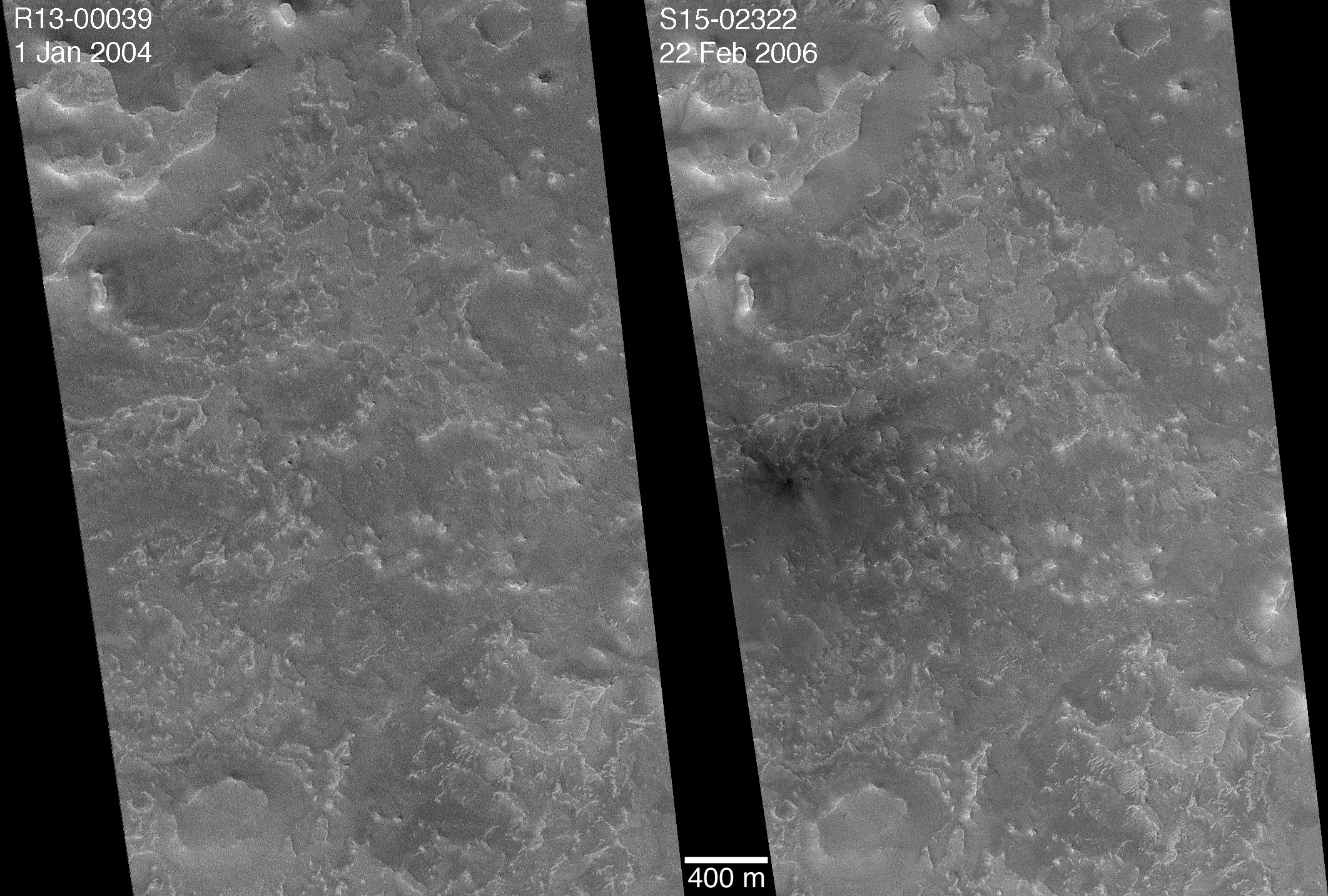

Die dritte Quelle stellen die Meteoriten dar, welche auf der Marsoberfläche aufschlagen und bei diesen Impakten ebenfalls seismische Wellen erzeugen, die mit den bei Erdbeben auftretenden Wellen vergleichbar sind. Diese Quelle von seismischen Erschütterungen sollte nicht unterschätzt werden, denn pro Jahr entdeckt zum Beispiel die HiRISE-Kamera an Bord des Marsorbiters Mars Reconnaissance Orbiter etwa 50 neu entstandene Impaktkrater. Da die Kamera nicht die gesamte Oberfläche in regelmäßigen Abständen abbilden kann, dürfte die reale Impaktrate noch höher liegen.
Verschiedene theoretische Modelle besagen, dass Marsbeben etwa 100-mal öfter auftreten sollten, als die Beben, welche im Rahmen der Apollo-Missionen auf dem Mond nachgewiesen werden konnten. Damit würden pro (Erd-) Jahr etwa 50 Beben ausgelöst werden, welche stark genug ausfallen, um auf der gesamten Planetenoberfläche nachgewiesen werden zu können.

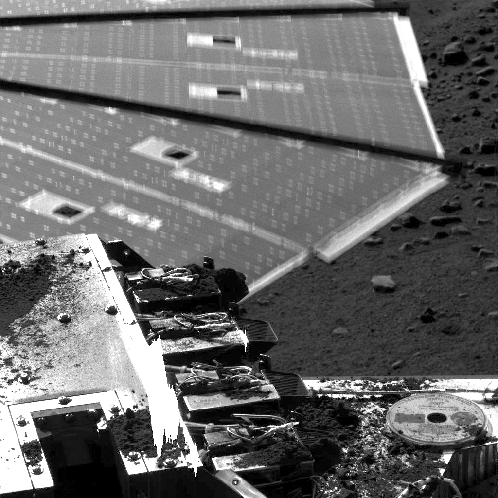

Das Design von GEMS beruht auf dem Aufbau der Marslander-Mission Phoenix, welche im Jahr 2008 fünf Monate auf unserem Nachbarplaneten aktiv war. Allerdings soll GEMS nach den bisherigen Planungen über einen Zeitraum von 24 Monaten Daten sammeln. Die endgültige Entscheidung darüber, welche der drei noch zur Auswahl stehenden Discovery-Missionen im Jahr 2016 starten soll, wird von der NASA im Laufe des Sommers 2012 getroffen werden. Sollte die GEMS-Mission ausgewählt werden, so würde der Lander in der Äquatorregion des Mars zwischen einem Grad nördlicher und 14 Grad südlicher Breite landen. Das Landegebiet müsste dabei mindestens 2,5 Kilometer unter dem durchschnittlichen Höhenniveau des Mars liegen.
