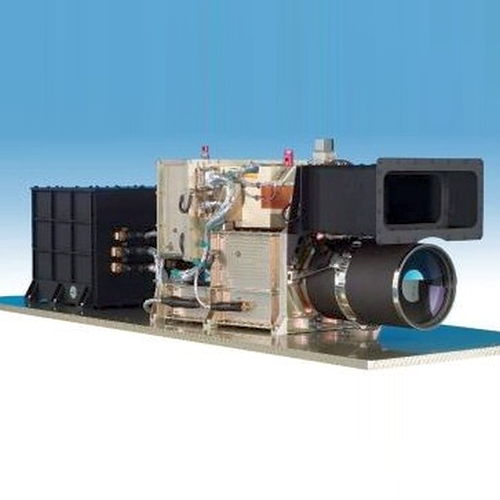

Auf dieser Aufnahme der HRSC-Kamera sind deutlich die Linsen für Aufnahmen mit höchstmöglicher Auflösung (unten) sowie mit mittlerer Auflösung (darüber) zu erkennen. Durch diese Kombination wird es möglich, die mit der besten Auflösung gewonnenen Aufnahmen geografisch genau einzuordnen.
(Foto: DLR)
(Foto: DLR)

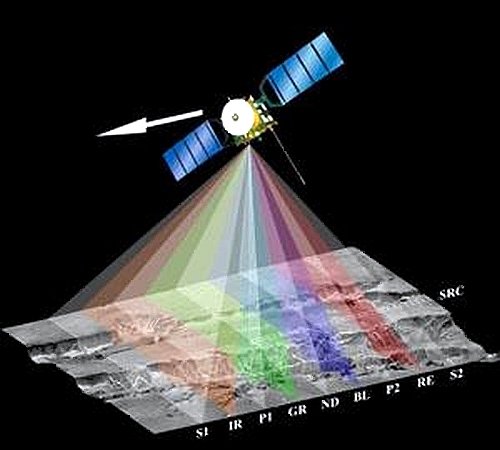

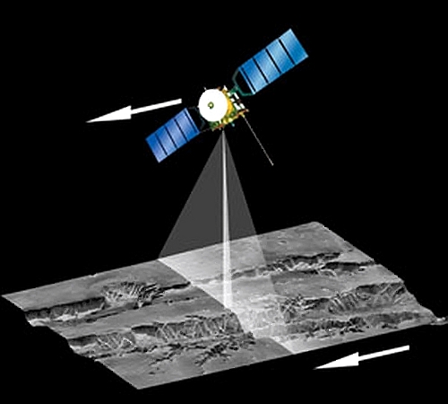

GN: Die High Resolution Stereo Camera (HRSC) (= “Hochauflösende Stereokamera”) ist die erste dedizierte Stereokamera, die jemals gebaut worden ist und in einer Planetenmission fliegt. Es ist ein “Line-Scanner”: Es sind neun Linien-CCDs, die parallel auf einer Fokalebene hinter einer Optik angebracht sind und die Stereobilder ermöglichen. Zusammen mit Farbdaten und mit Aufnahmen unter unterschiedlichen Phasenwinkeln kann man dann die Mikrostruktur der Oberfläche durch das Reflektionsverhalten unter unterschiedlichen Winkeln erfassen und wir haben vor, die gesamte Oberfläche – das ist immerhin eine Fläche, die der Oberfläche der Kontinente der Erde entspricht – in 10 bis 20 Meter, vielleicht auch nur 30 Meter [Auflösung] abzudecken; das hängt davon ab, wie gut die Mission laufen wird. Einige Prozent der Oberfläche werden wir in zwei, drei Meter Auflösung mit dem so genannten Super Resolution Channel (SRC) (=”Extrem auflösender Kanal”) aufnehmen, der noch zusätzlich an der Kamera angebracht ist: Das ist ein Flächen-CCD, 1.000 mal 1.000 Bildpunkte, das zwar nur Schwarz-Weiß-Bilder und keine Stereodaten liefert, die aber natürlich in fantastisch hoher Auflösung, so dass wir innerhalb der breiten HRSC-Spur dann so eine Art Lupe haben, von der wir dann auch ganz genau wissen, wo die Spur ist. Denn das weiß man bei den Daten [der amerikanischen Raumsonde] Mars Global Surveyor leider nicht: das ist das große Problem, dass man eine Unsicherheit von mindestens neun Kilometern bei diesen Daten hat, wo auf der Oberfläche sie denn liegen, da man keinen Kontextzusammenhang hat, weil der Sprung von den höchstauflösenden Daten zu den niedrig auflösenden Daten (die ja bei Global Surveyor bei etwa 200 bis 300 Meter pro Bildpunkt liegen) zu groß ist. Und so wird dann die HRSC eine Lücke füllen, die nach [den globalen Aufnahmen der amerikanischen Raumsonden] Viking immer noch da ist: Nämlich in relativ hoher Auflösung flächendeckend in Farbe und in 3D vor allem den Mars abzudecken, damit man im Detail Prozesse und Strukturen, die Evolution des Mars letztlich studieren kann.

Die hochauflösende "Lupe" innerhalb des Aufnahmestreifens der HRSC-Kamera.
(Grafik: DLR)
Die hochauflösende “Lupe” innerhalb des Aufnahmestreifens der HRSC-Kamera.
(Grafik: DLR)

Neun Zeilen-CCDs erlauben ebenso viele Aufnahmewinkel und verschiedene Farbfilterungen, um letztendlich farbige 3D-Aufnahmen zu gewinnen.
(Grafik: DLR)
(Grafik: DLR)
